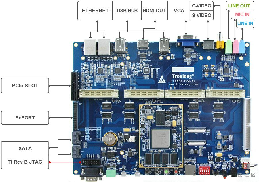

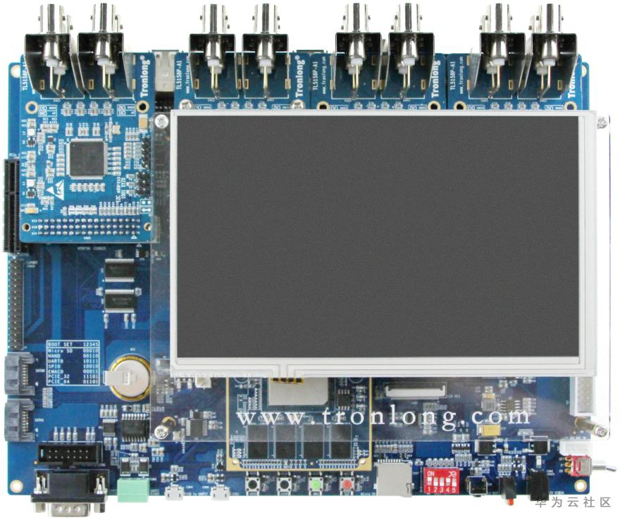

图 1 开发板正面图1

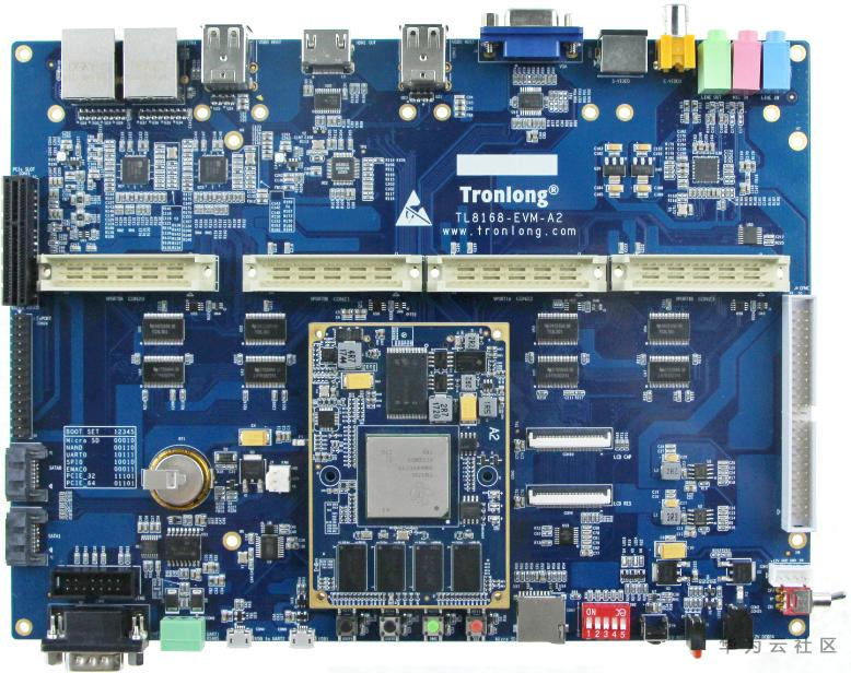

图 2 开发板正面图2

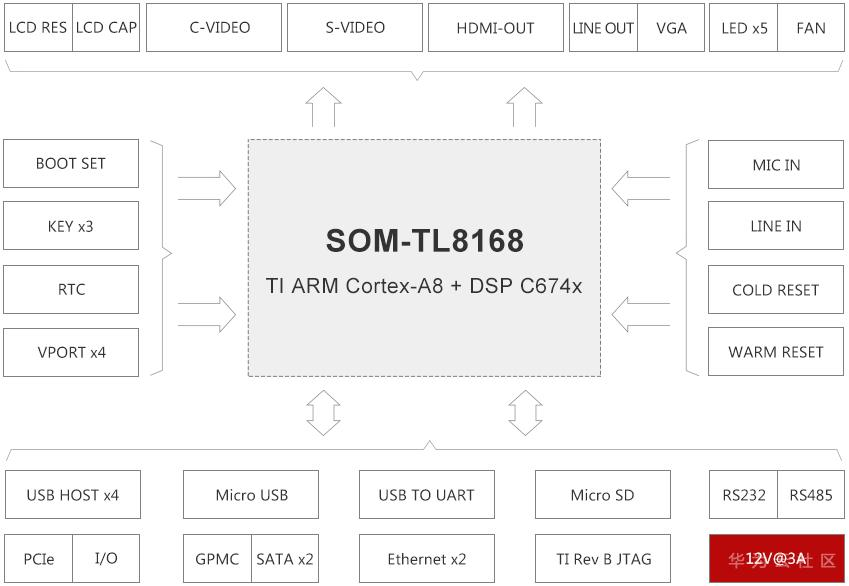

图 3 开发板硬件框图
图 4 开发板硬件资源图解1

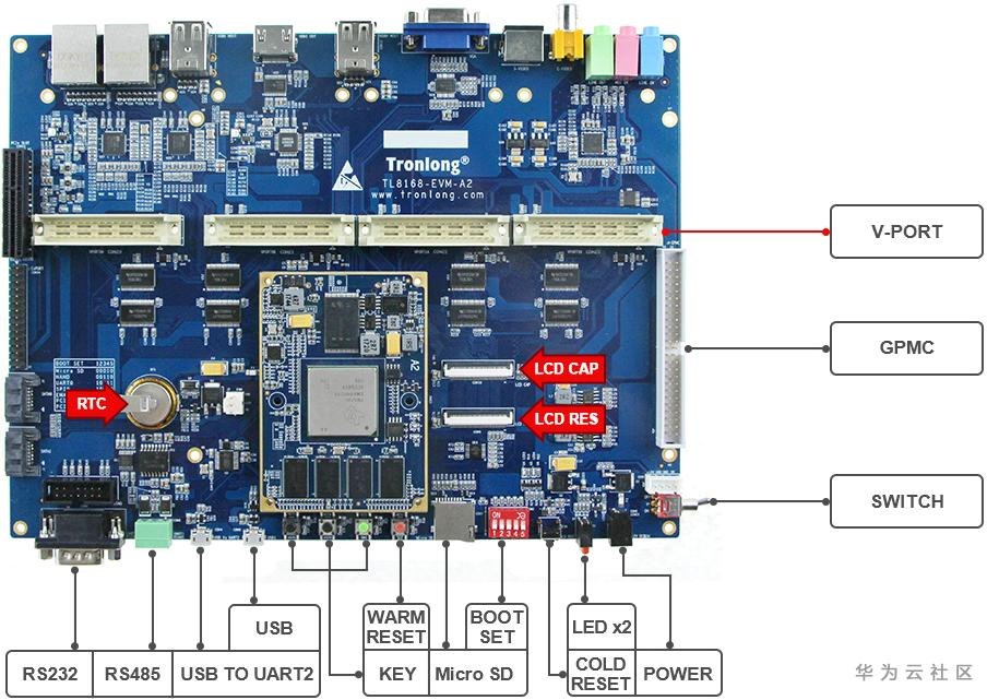

图 5 开发板硬件资源图解2

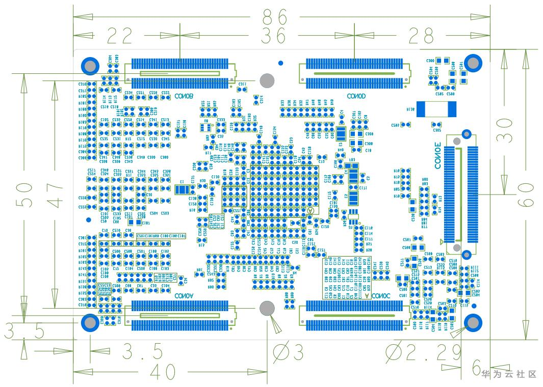

图 6 核心板机械尺寸图

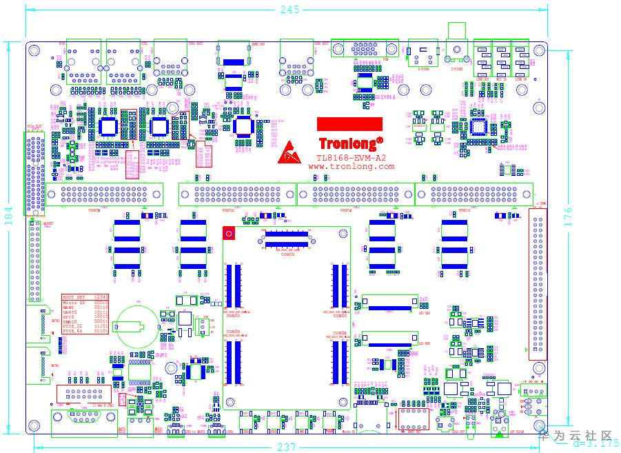

图 7开发板机械尺寸图
