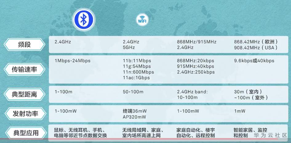

1.3.2.1蓝牙:
2.4-2.485GHz的ISM波段的无线电波,最高速度1Mbps,距离:10cm-10m(放大后可达100米)
场景:手机、耳机、音箱、家电、智能穿戴
特点:速率快,低功耗,安全性高
缺点:节点少
1.3.2.2 WiFi
2.4GUHF或5G SHF ISM射频频段
特点:覆盖广,数据传输块
缺点:安全性不好,稳定性差,功耗略高
1.3.2.3 ZigBee
基于 IEEE802.15.4
场景:工业,智慧家庭
特点:近距离,低复杂度(简单),低功耗,低速率,自组织,使用方便,工作可靠,价格低,每个基站成本不到1000RMB
缺点:信号衰减厉害,不同芯片兼容性差,网络不宜维护
1.3.2.4 ZWave
基于射频,,丹麦推出,ZWave联盟覆盖广。
特点:网络结构简单,低成本,低功耗,高可靠室内30米,室外100米
缺点:速度低,标准不开放,芯片唯一来源sigma designs
场景:住宅,照明商用控制,状态读取应用——抄表,照明和家电控制,接入控制,防盗,火灾监测
总结比较:

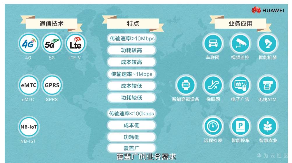

1.4.3 NB-IoT
构建与蜂窝网络的窄带物联网,180KHz
可部署在GSM,UMTS和LTE网络
使用需要授权的Sub-GHz
特点:覆盖广、连接多、速率低,成本低、功耗低、架构优
场景:远程抄表、资产跟踪、智能停车,智慧农业
总结比较:

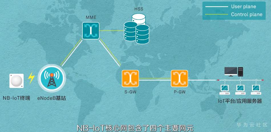

核心网支持4个网元:
  • MME:接入的关键网元,负责信令处理
  • HSS:用户归属服务器。存储用户签约信息的核心数据库
  • S-GW:负责跟核心建立连接
  • P-GW:PDN网关;管理3gpp和非3gpp间的数据路由,策略执行,计费
核心网:负责安全接入,连接管理,网络鉴权,流量计费,流量调度等功能

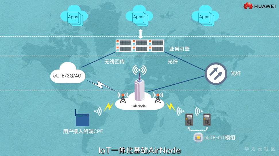

网络架构:
eLTE-IoT向上可以跟第三方应用和平台集成,向下可以通过串口设备实现与第三方设备集成
eLTE-IoT的网元:
  1. 业务引擎:终端设备管理,终端与AIrNode接入认证鉴权,网络协议处理,数据转发,与第三方应用和平台对接
  2. IoT一体化基站AirNode:轻量化基站,支持挂墙和抱杆安装。支持有线与业务引擎直连,以及3G、4G无线回传模块实现无线网络回传
  3. 用户接入终端CPE:
  4. eLTE-IoT模组与网管设备
使用eSight管理业务引擎、基站、用户接入终端,实现设备管理和容灾备份。

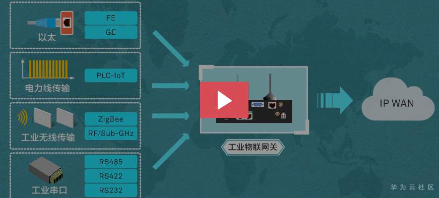

3.1工业物联网网关
物联网网关:应对小范围,大量接入,负责上行汇聚,下行回传
工业物联网:
1.工业级严格要求(温度 -40~70 vs 0~40,湿度 5%-95% 防尘,防水,无风扇冷却,防电磁干扰)
2.工业协议众多 RS485,Modbus,Zigbee,RF
3.工业生产网和办公网的交叉融合,网络安全(木马,黑客)
4。运维复杂度高(站点分散,部署工作量大,管理困难)
工业物联网关:
为工业领域涉及,集路由、无线、交换、安全为一体的融合网关
支持GPRS,3G,LTE
工业级标准:
1.强电磁标准
2.振动冲击标准
安全:1.安全加密,2.集中管理。3。提供设备防攻击机制
升级:热补丁技术。在线平滑升级
便利:免现场调测,即插即用;用户侧设备远程集中管理
降低了运维成本,提高了运维效率
支持——边缘计算:在靠近终端或数据源的边缘节点,融合 联接,计算,存储,控制和应用等核心能力的额开放平台,满足实时,智能,安全的需求。
类比:边缘计算:脊髓中枢神经;云中心:大脑
可以降低时延,提高可靠性

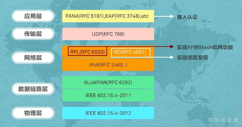

2.RF Mesh
Mesh技术:可以中继信号,扩展无线覆盖范围,网络自组织,自修复、流量自平衡;提升带宽,降低发射功率。

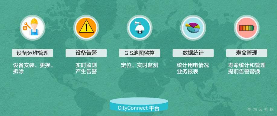

3.2.2 城市照明物联网
挑战:
1.高昂的能源消耗:路灯能耗高
2.高运维管理层本:路灯多 ,巡检维护高
3.城市照明服务质量:恶劣条件
华为解决方案:
1.感知层:外置型路灯控制器 AR501L1Rc 符合ANSI C136.1标准接口,可以进行开关、调光、计划和采集数据
可以手机APP扫码安装。
2.网络层:通过RF Mesh或Zigbee技术接入到工业互联网关
网络汇聚,通过3G/LTE进行回传
3.平台层:Enerprise Energy Module作为后台软件,基于Agile Controller平台开发,提供REST接口
提供四个功能:设备管理、计划策略管理、远程升级管理和数据存储
4.应用层:基于GIS的路灯管理应用软件,CityConnect平台
方案特点:
1.通过路灯控制器控制路灯,按需照明,降低路灯的能源消耗
2.通过RF Mesh组网,获得低成本的海量路灯连接
3.通过app安装方式,降低安装和维护的成本
4.通过平台管理,保障系统的可靠运行

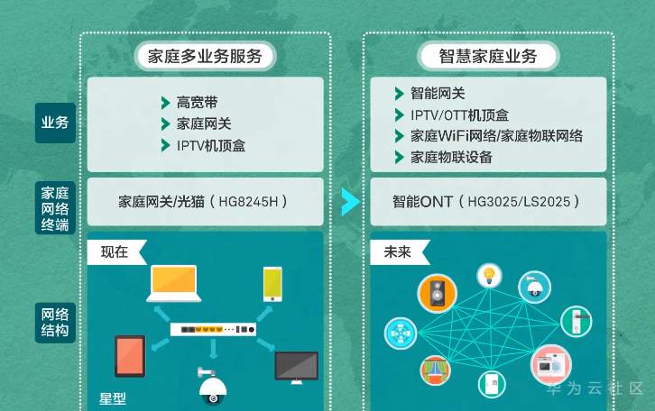

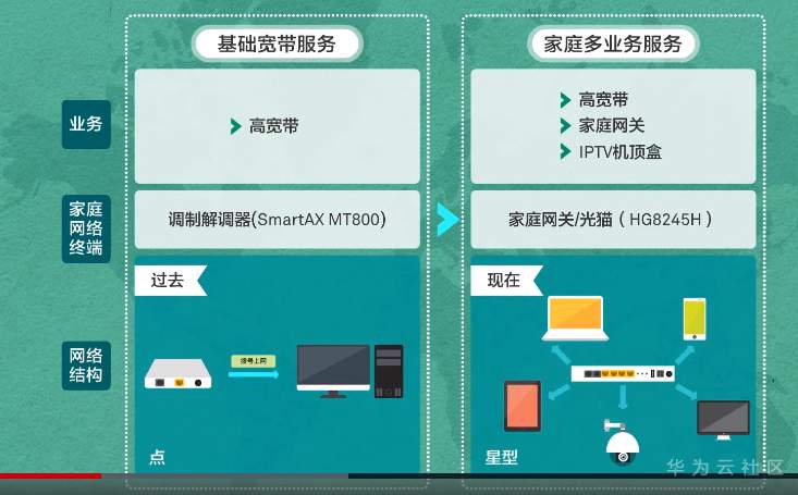

3.2.3 家庭智能网关
发展:
1.以前:拨号上网,点状网络
2.现在:光纤到户,星型结构,IPTV,围绕家庭网关
3.未来:家庭智慧网关,提供家居安防,家居自动化等智能互联业务,网状结构
智慧家庭网络:
1.基础宽带网络:LAN,WiFI,扩展AP   视频娱乐
2.智能互联网络:WiFi ,Zigbee,ZWave 安防监控,家居自动化
家庭网关的关键业务:
1.智能提速 游戏。监控视频实时备份。上行备份加速。
2.Wifi无缝覆盖 单ONT集中式wifi->分布式 扩展方式:a以太网ap,bPLC电力猫 c.无线中继器
3.智能互联与智能业务 USB Dongle扩展,实现zigbee,zWave
统一接入标准,统一UI界面 实现家居设备的控制和场景联动
4.智能运维 家庭网络状态的可视化管理

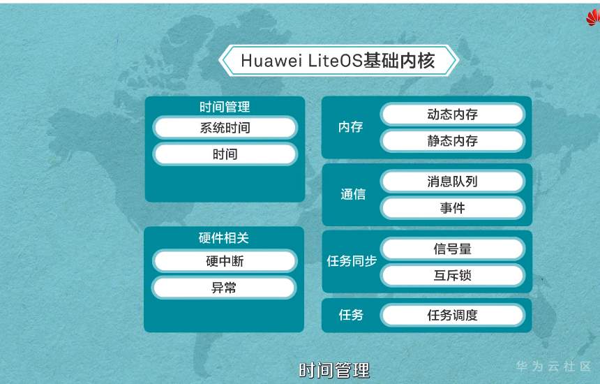

4.2LiteOS的内核
1+N的架构:1个内核,N个中间件(互联框架、传感框架、安全框架和运行引擎)
内核:
任务管理
嵌入式:单进程多线程
任务即线程,支持抢占式调度和时间片轮转调度机制
功能:任务创建、删除、延迟、挂起、恢复、锁定任务调度、解锁任务调度
任务调度:锁定是锁住共享资源,防止其他任务访问
内存管理
动态内存:按需分配。会出现碎片。DLINK算法及Best Little算法。
静态内存:预设分配,不能按需申请。无碎片。BOX算法

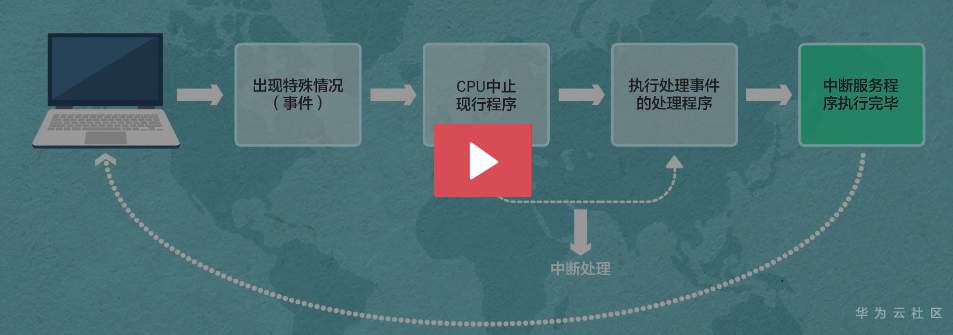

中断管理
中断:暂停当前程序(根据中断请求),转而执行新程序(中断响应,中断处理)
功能:创建中断、删除中断、开关中断、恢复中断、中断使能、中断屏蔽。
队列管理
消息队列:可以在任务间通信。接收任务或中断的消息。
功能:创建、发送、接收、删除队列
事件管理
事件:可以在IPC通信
事件被触发,从一个任务调度到另一个任务上。
通信机制
信号量:任务间通信。用于同步或临界资源的互斥访问。可以帮助相互竞争的任务去访问共享资源。信号量表示有多少可以供访问的资源。
互斥锁:特殊的信号量。共享资源仅能被一个任务访问。
时间管理
通过芯片中的系统主频。每次触发时,会让系统执行一套指令
通过时钟源,MCU可以知道相对的时间(系统时间)。
CPU时间分片调度。tick 10ms

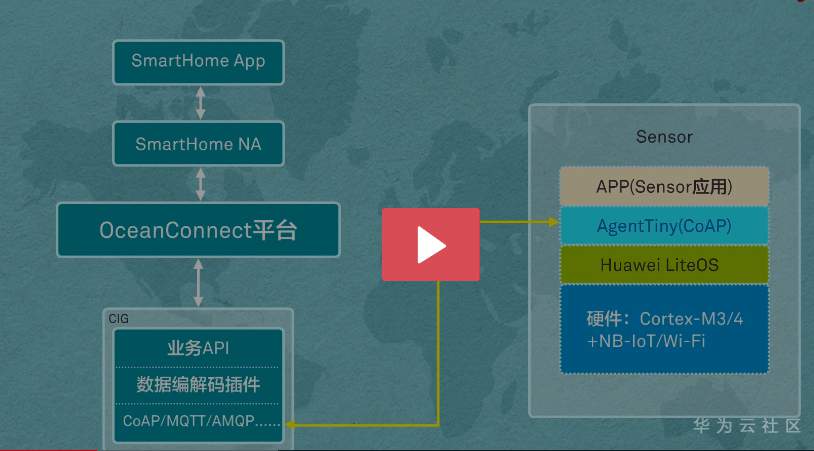

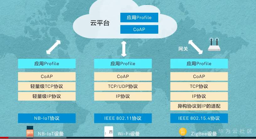

4.3.1互联框架
解决不同框架间的互联互通。提供完整的协议栈,降低开发门槛,提供了可灵活配置的应用profile,提供不同设备的互通
image.png、
提供AgentTiny中间件,部署在终端上,可快速接入IoT平台
互联框架还可以优化mesh互联网,,满足海量终端组网。
eg:路灯网络中,LiteOS运行在MCU中,支持快速自愈,高可靠性和支持1000个节点,组网时间小于20mins

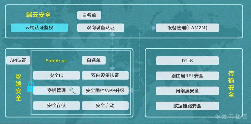

4.3.3安全框架
端云安全:双向设备认证。
传输安全:DTLS数据报安全传输协议。可解决数据被窃听、篡改和冒充。
终端安全:API认证。划分了安全区域。
安全存储:在芯片内部划分了不能被外部线程访问的空间。如指纹识别
