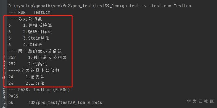

代码用go语言编写,代码如下:

敲 go test -v -test.run TestLcm 命令,结果如下:
