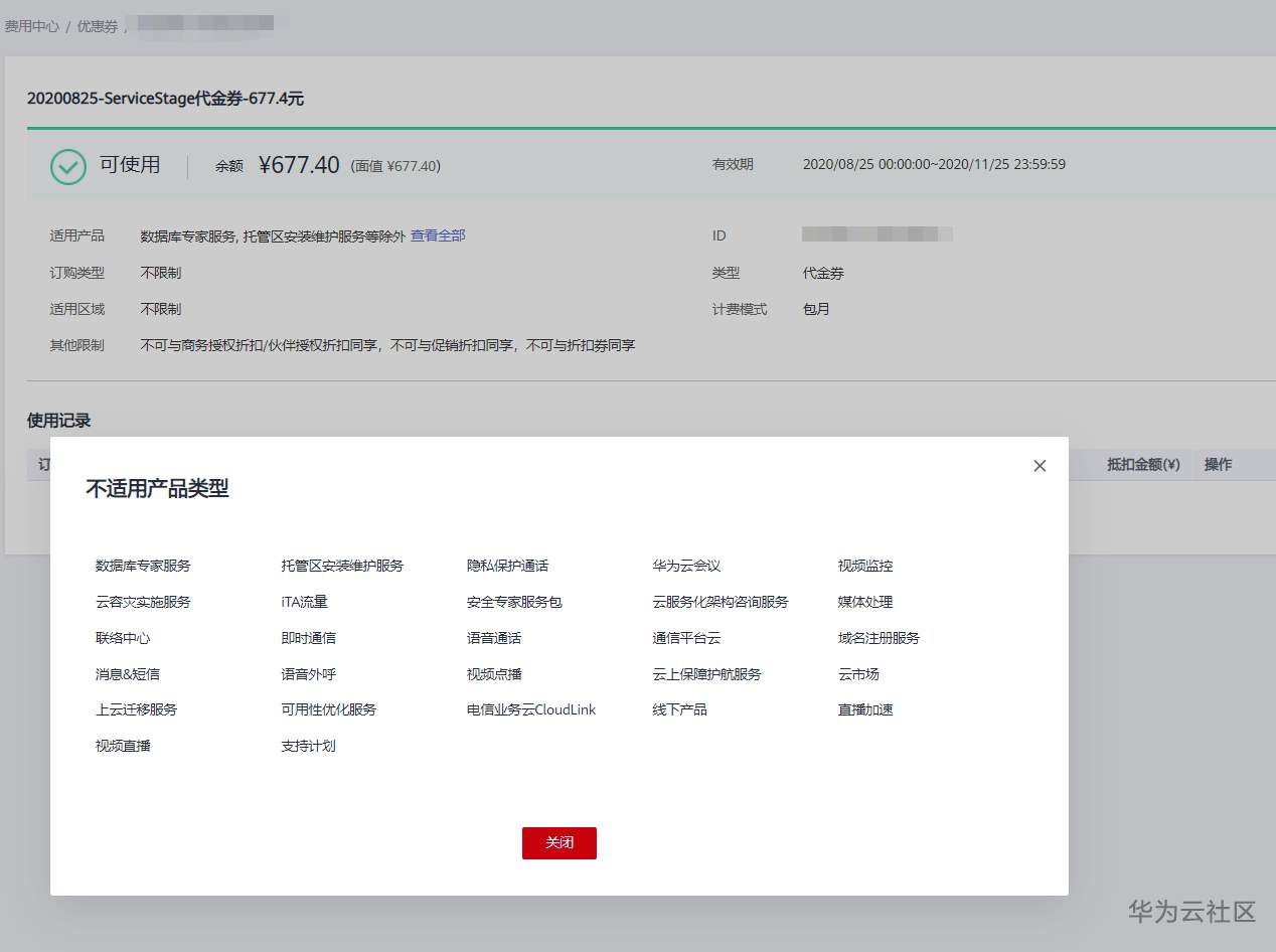

(1)领券:
突然领了700多元的券,看了下,感觉马上用好舍不得,加上自己还有些券,就毅然选择了不用包月模式,使用按需模式建立各种资源。

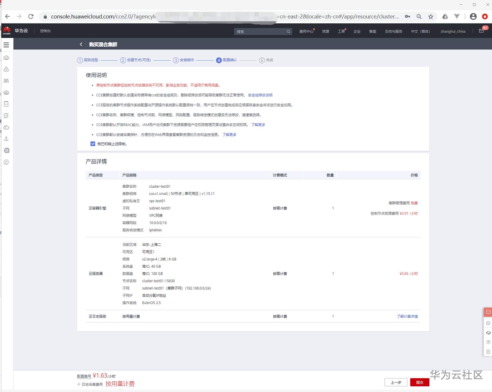

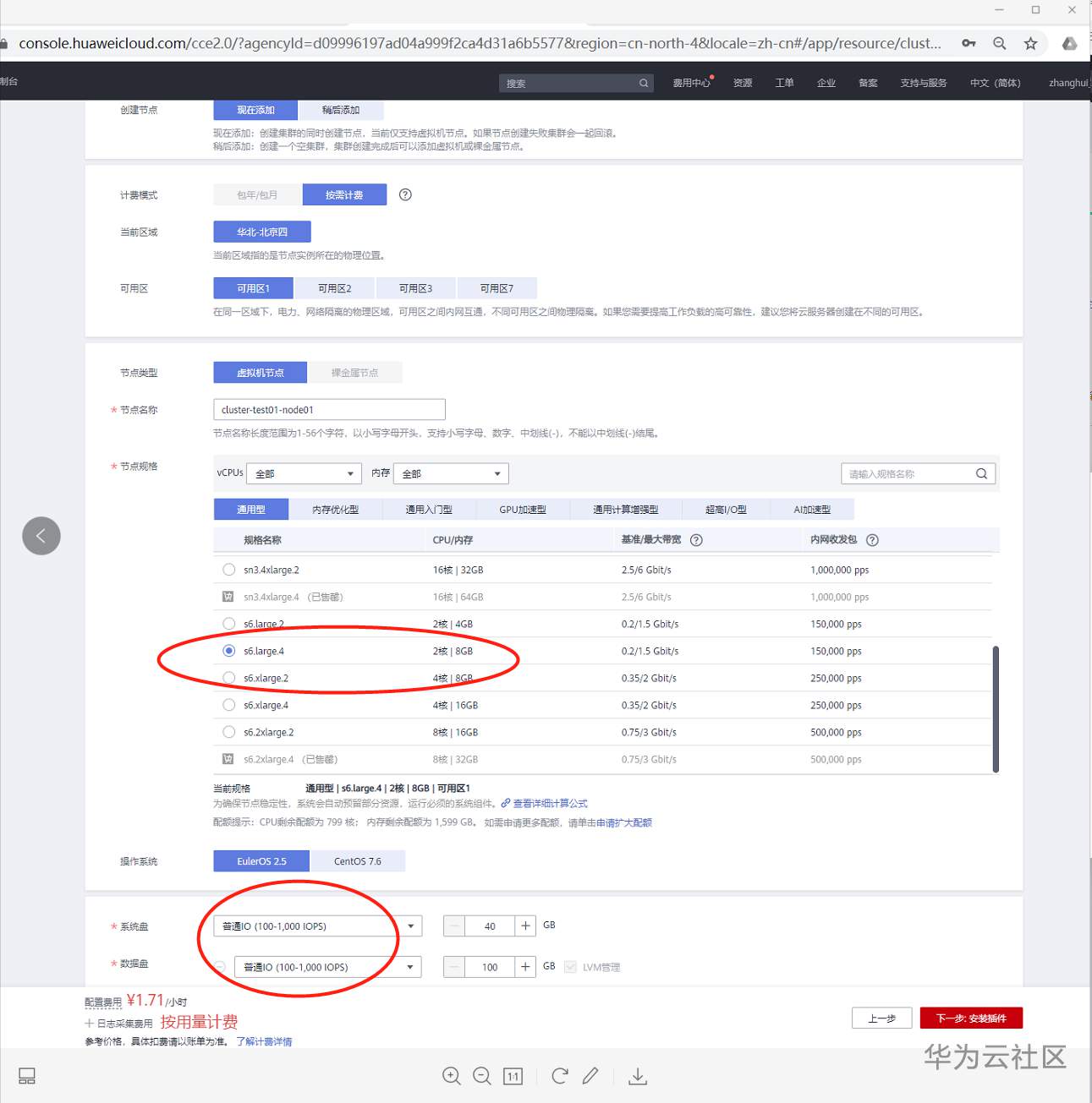

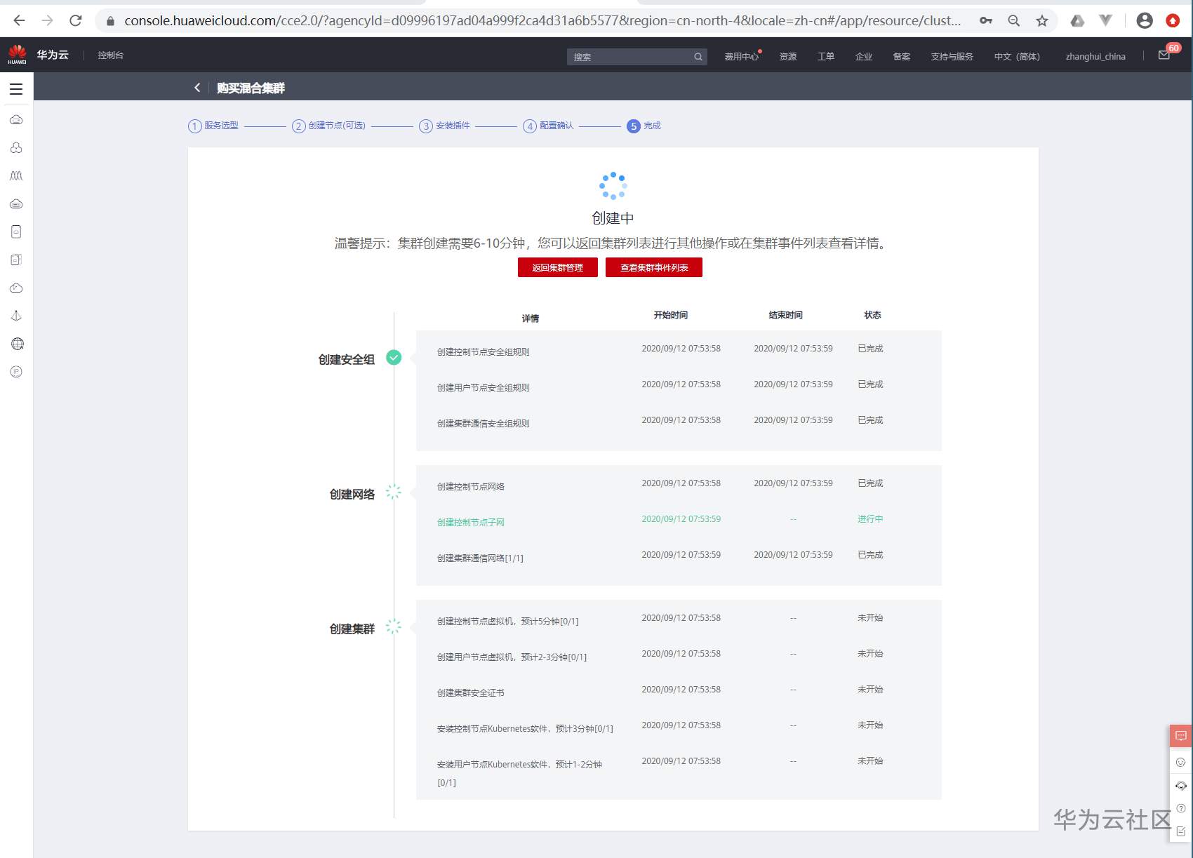

如下图:
使用了 普通IO的EVS盘,每小时1.71
就这样等待集群建好。

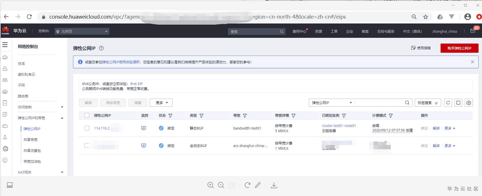

(4)弹性公网IP

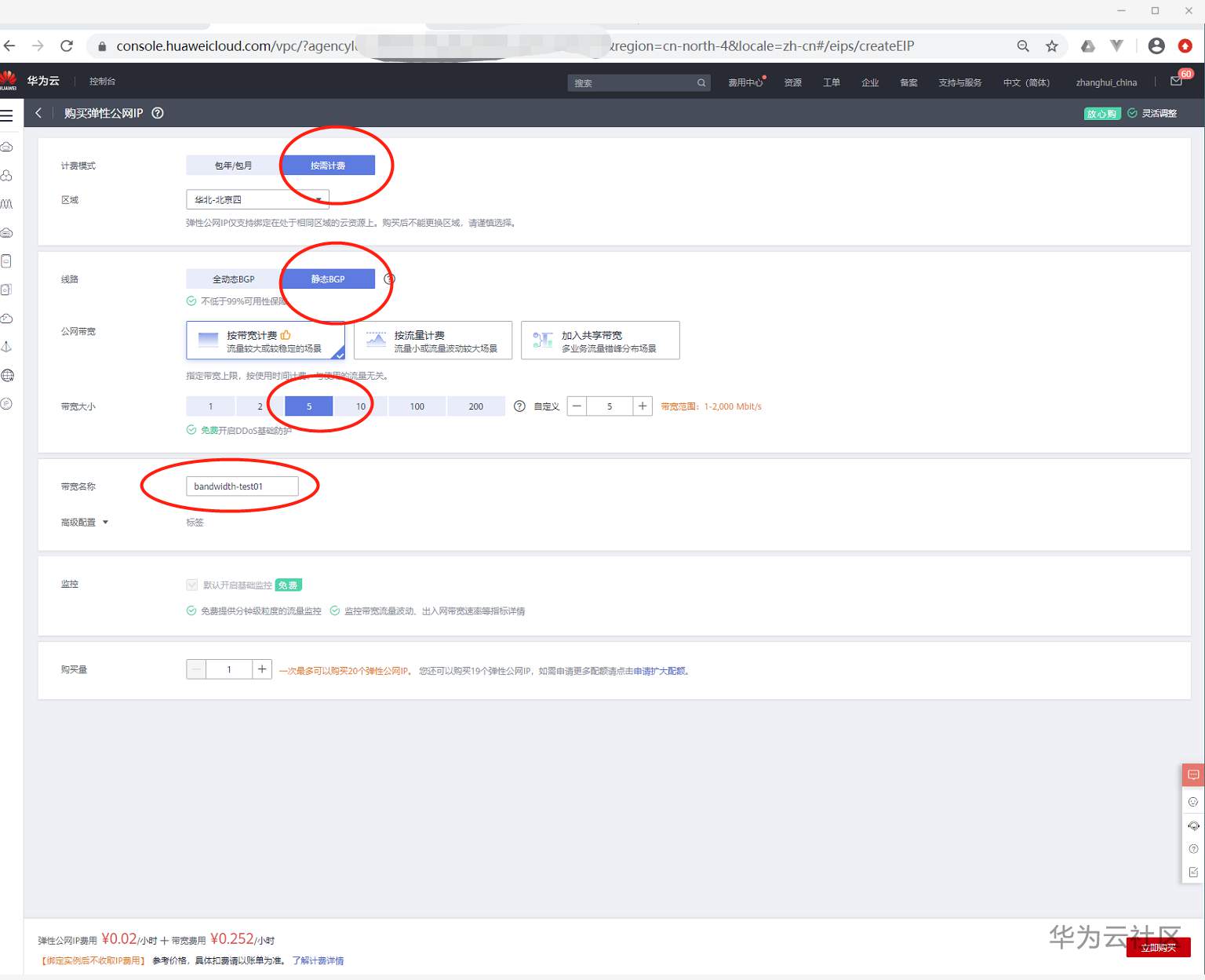

这个需要新买:依然选择按需计费
每小时0.272元,其实带宽用5M好像多了,1M就足够了。还可以再省一点。。
购买好之后,记得绑定:

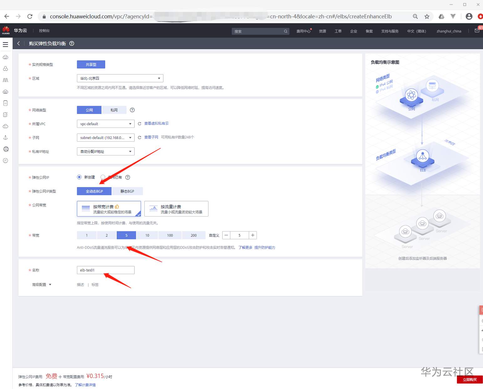

(5)购买负载均衡

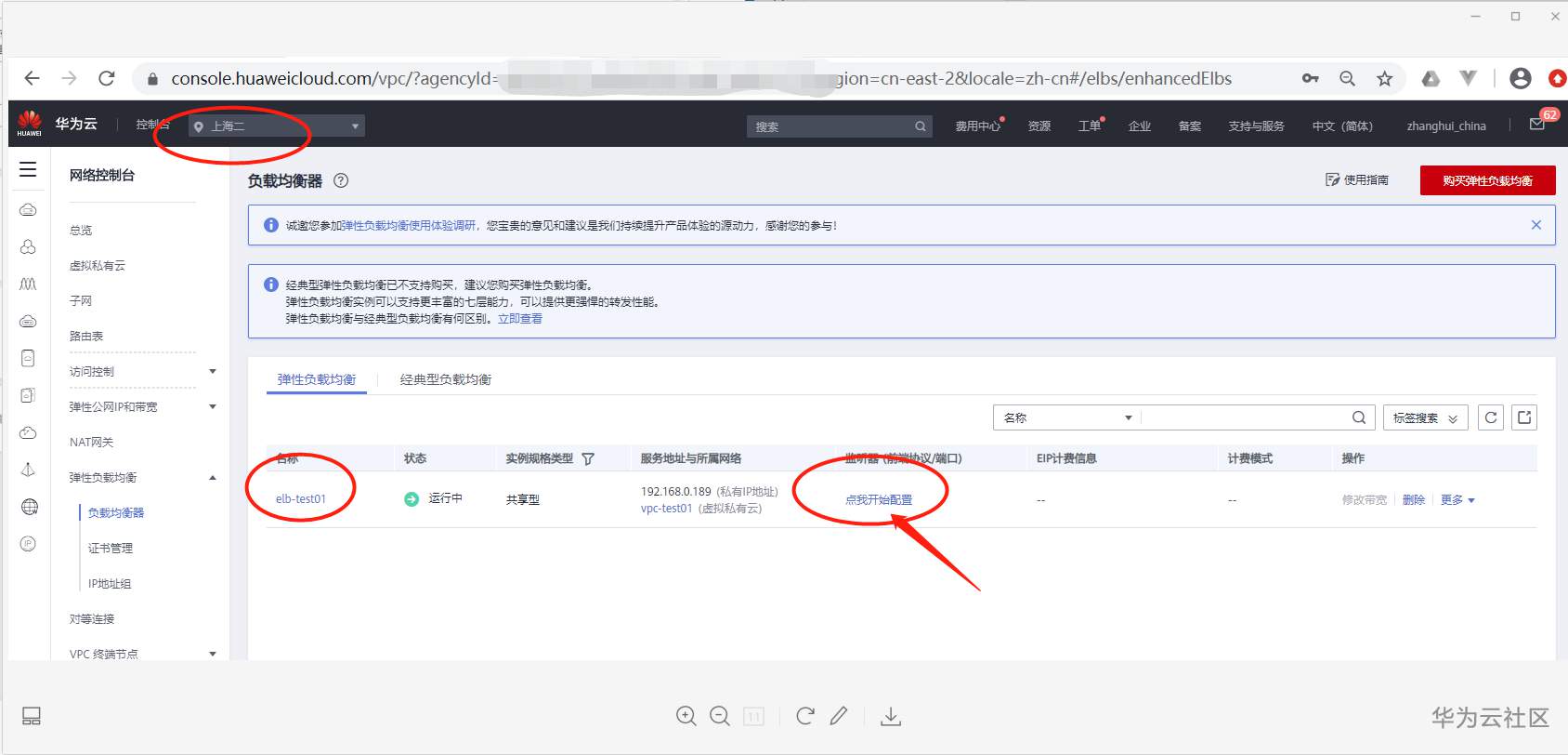

购买后,点击”点我开始配置“

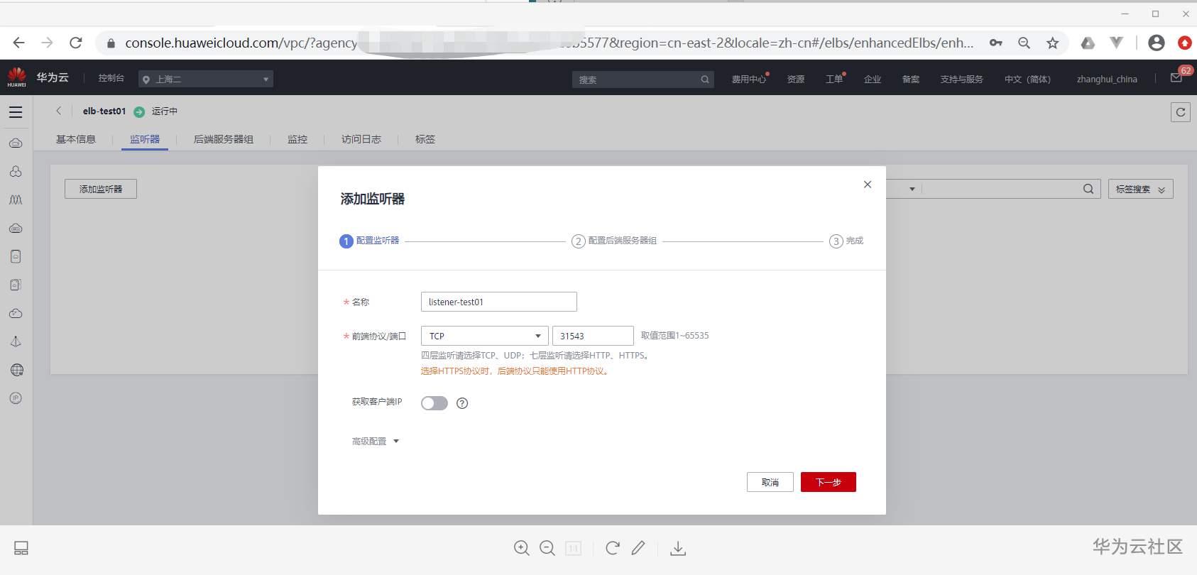

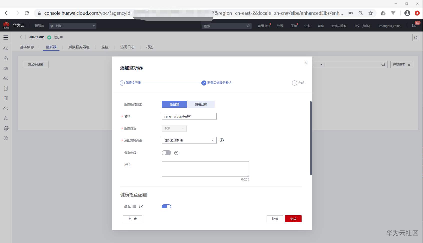

注意,这里配置就造成了之后的坑,。现在写的是入坑的方式:
添加监听器:

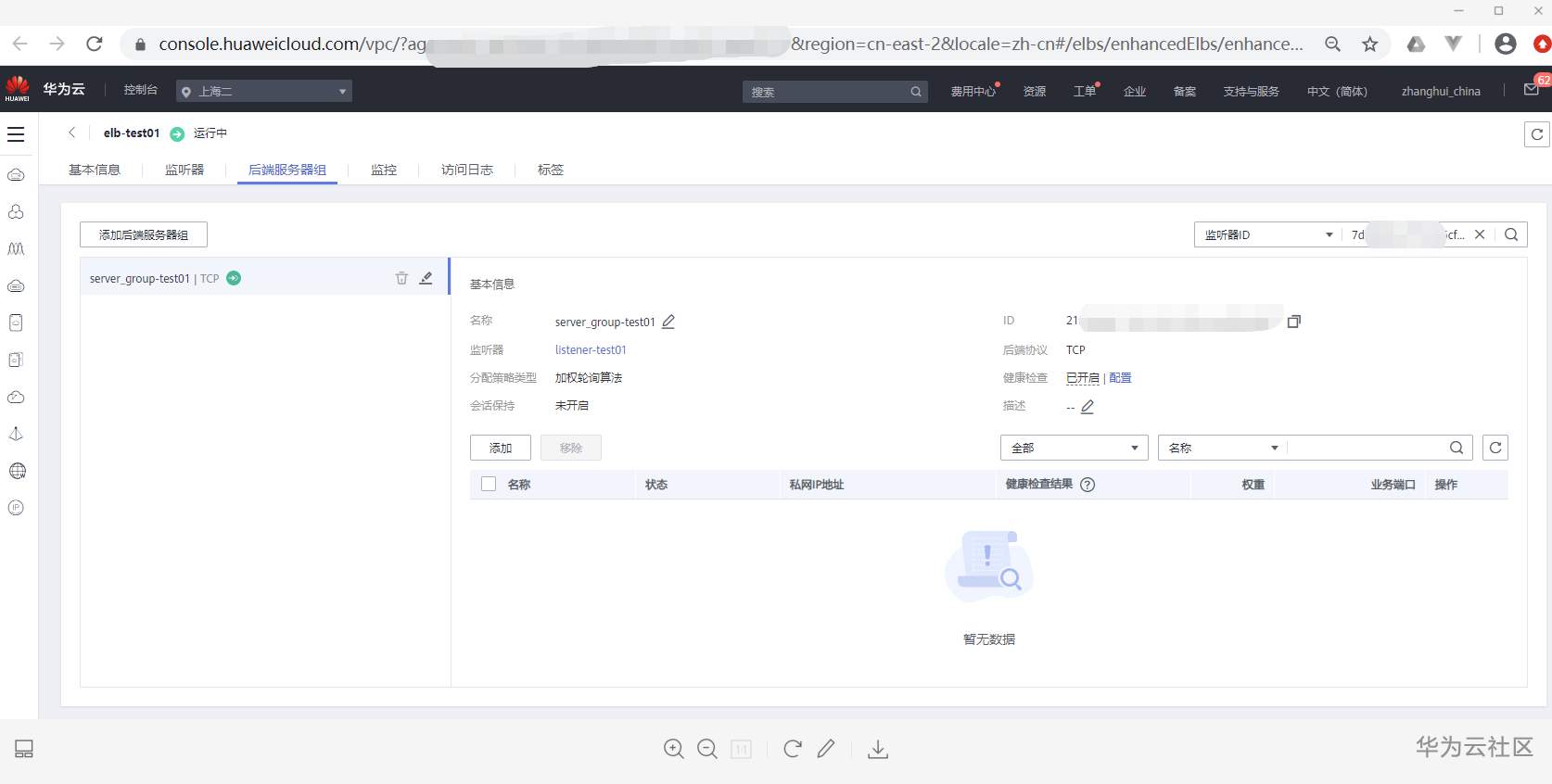

配置后台服务器组
点击完成
点击确定,关闭窗口。。。(坑就在这里)

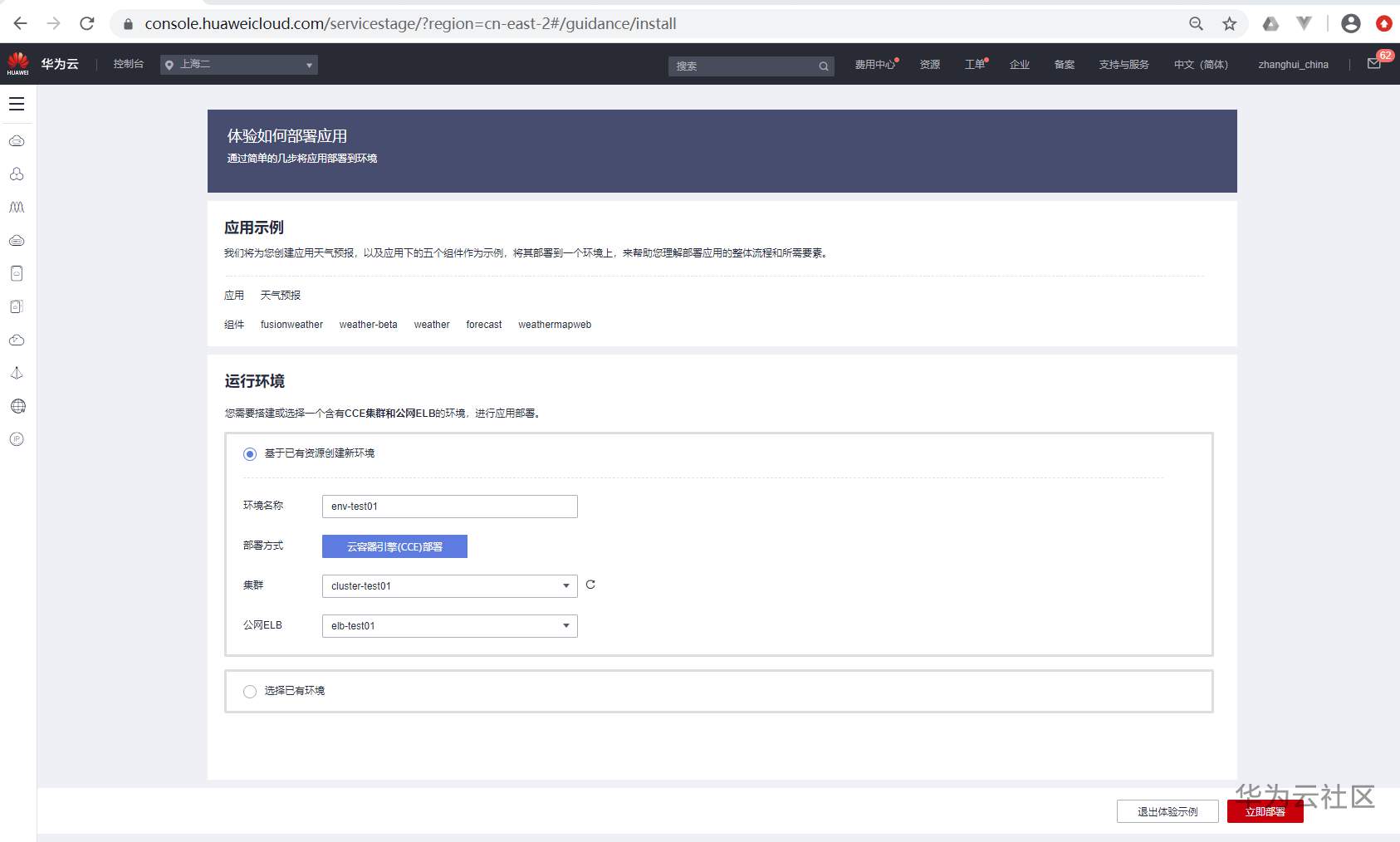

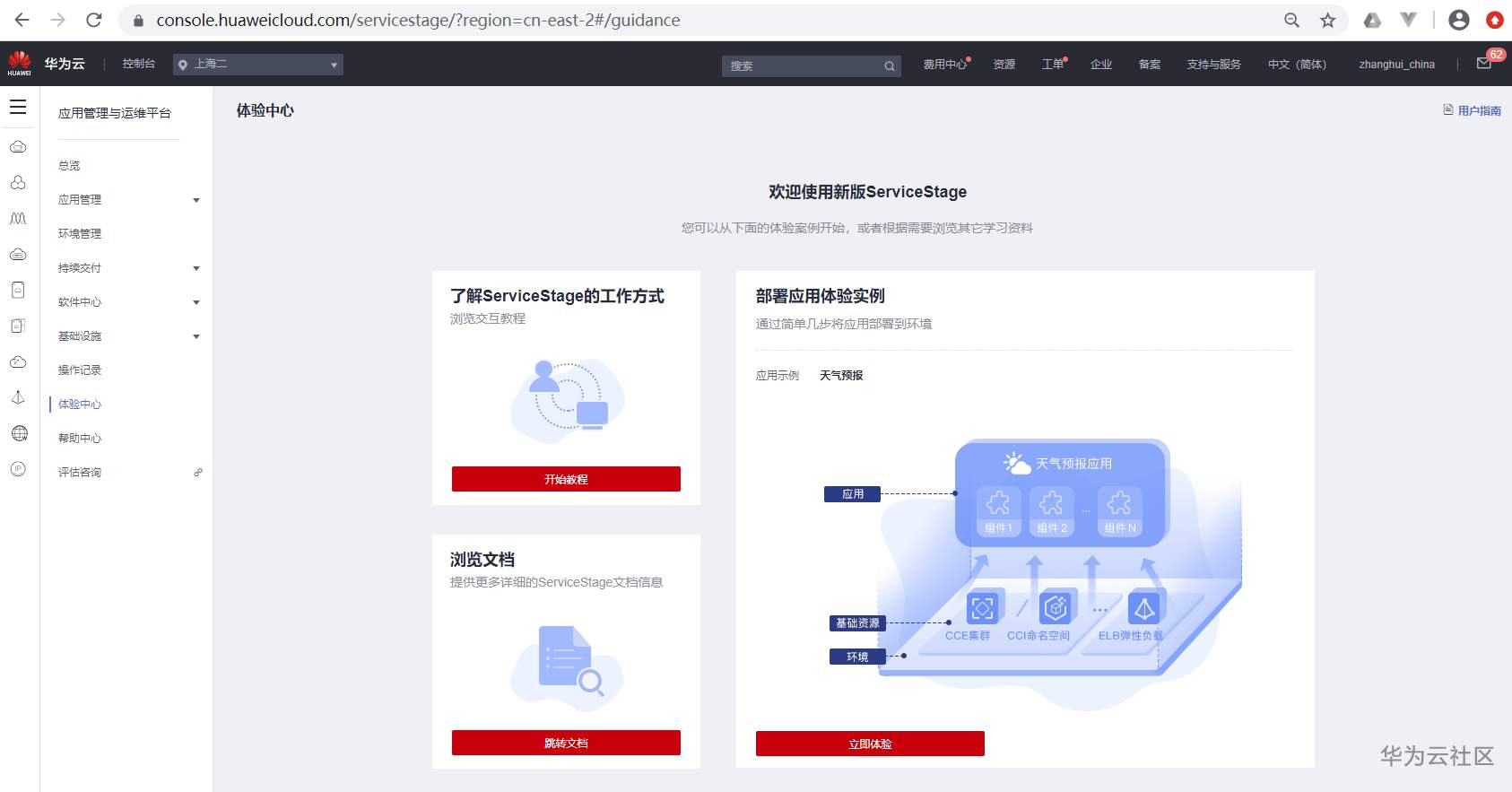

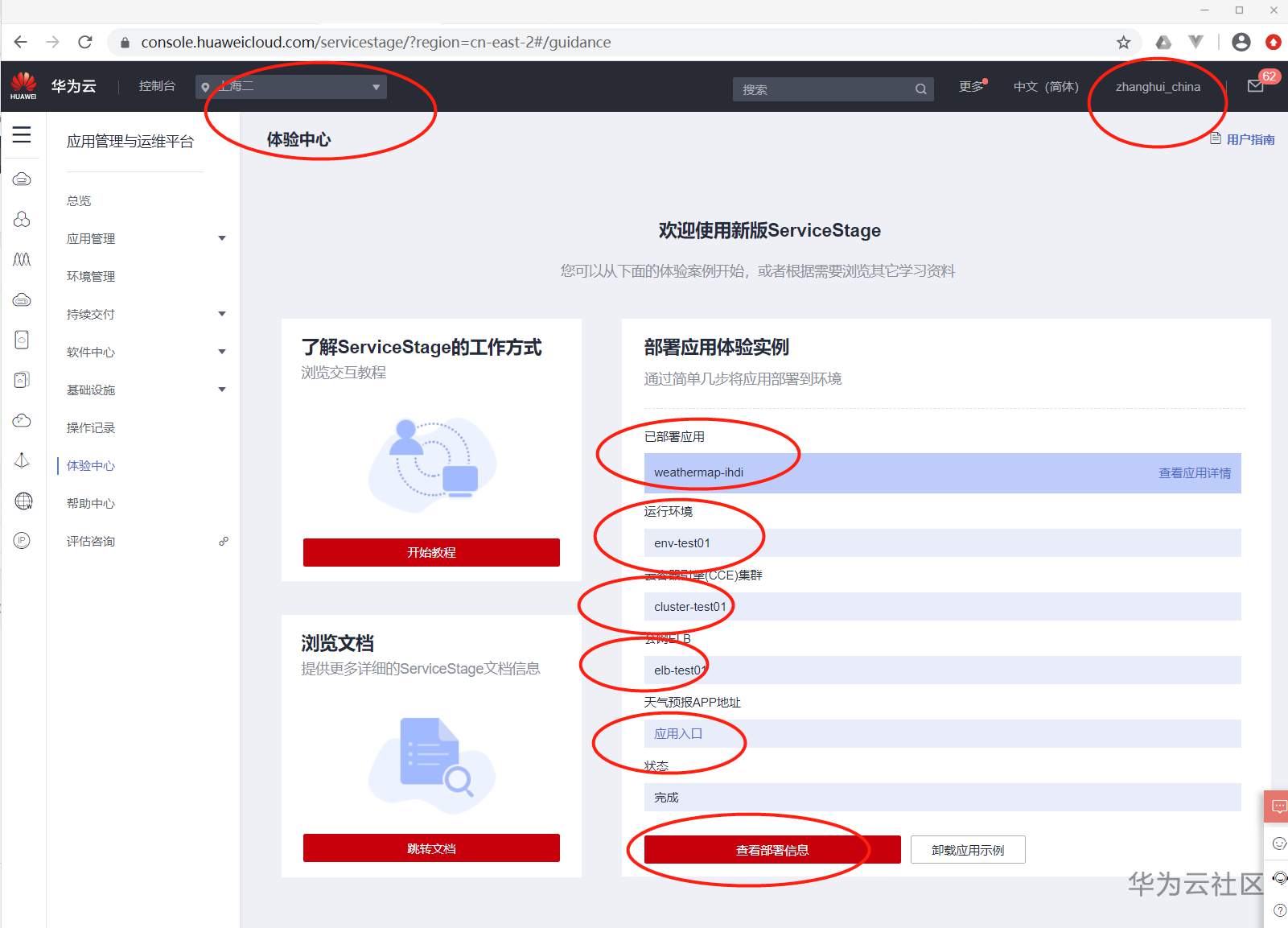

(6)进入应用管理与运维平台,点击体验中心
点击立即体验:

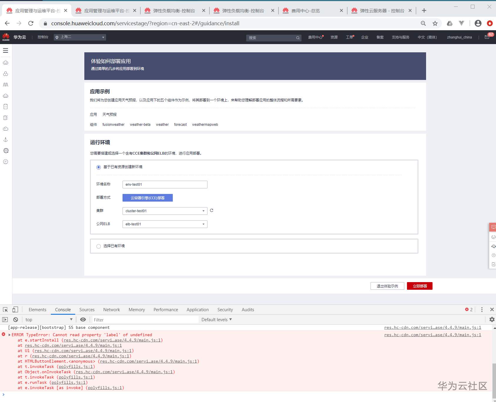

点击”立即部署“。没反应,再点一次。再点一次。。。在张小白点了十次之后,终于忍不住提了工单。。。
处理工单的工程师小姐姐告诉我F12跟踪一下:

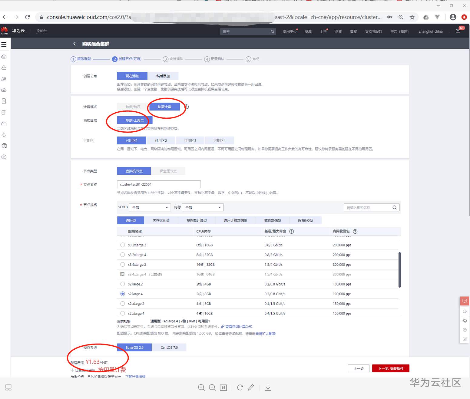

由于北京四失败,张小白换了浏览器,也是同样的错。就想换个上海二的服务器,问了下小姐姐,说可以测试。就立即换到上海二将前面的过程重复了一遍。。
行云流水的完成了资源的创建和配置。

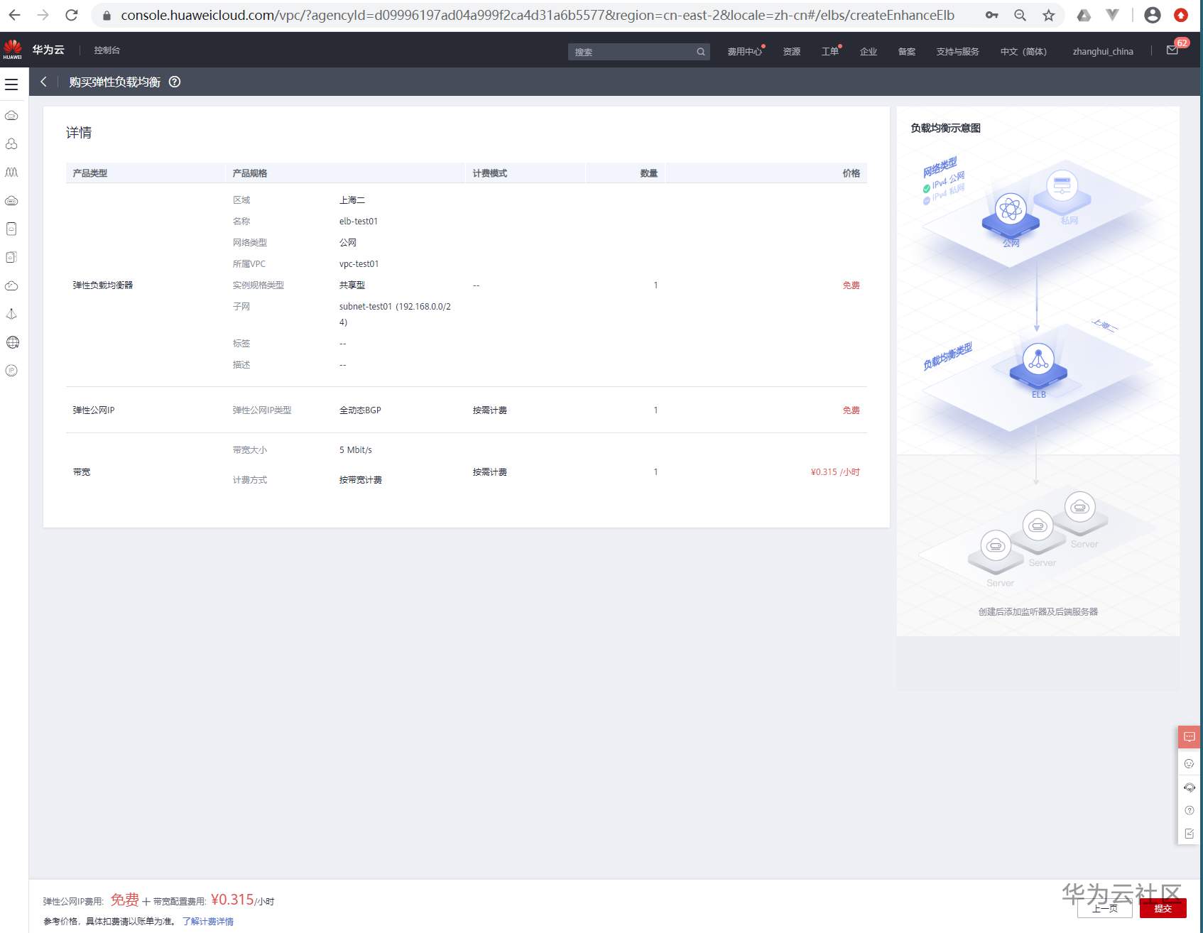

上海二,每小时1.63. EVS配置是高IO,前面北京4是普通IO。。。为毛上海二配置高,价钱反而低?张小白貌似发现了什么真相。。。
弹性公网:每小时0.272。价格一样。
ELB 每小时0.315元,价格一样。

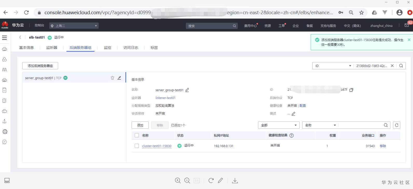

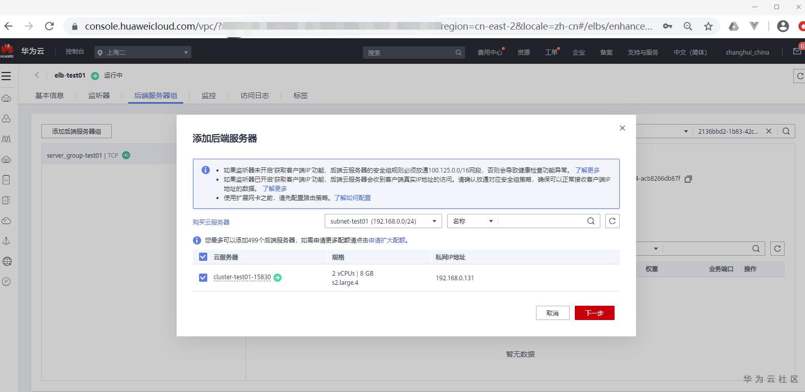

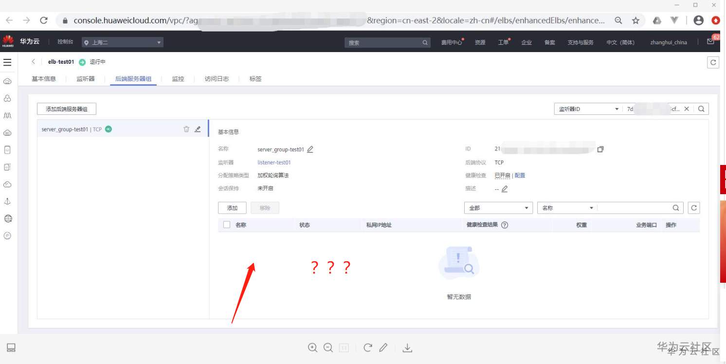

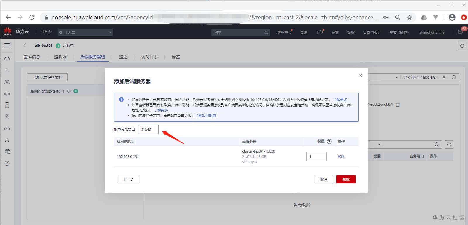

唉,,,,,只好继续求助小姐姐。小姐姐一来就仔细检查了我的配置,直接指出:
这里ELB有漏配的。服务器必须有。。。而且健康检查要关闭。
真是一阵见血。。不愧是华为云的小姐姐。
只好按照她的方式配置了一遍:在后端服务器组里面添加后端服务器:
配好了之后:
再重新进入体验中心,点击部署后,终于不再报错,进入了以下画面:

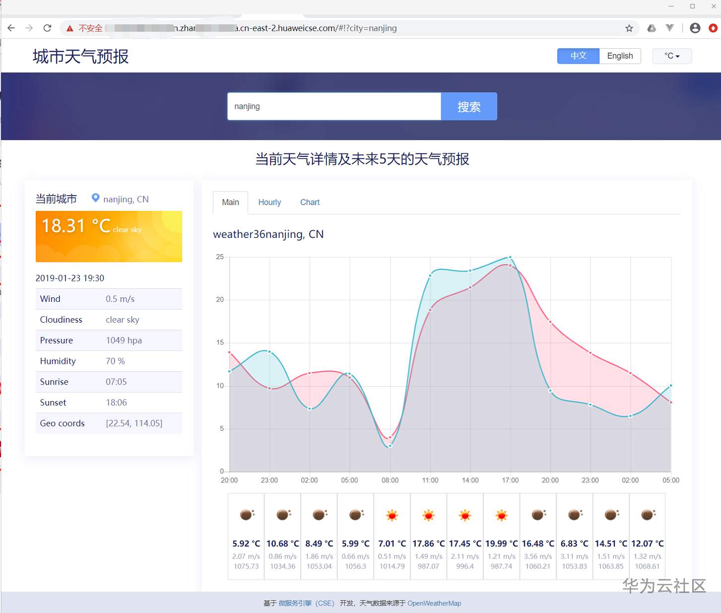

接着点击应用入口,可以看看南京的天气啥的....
终于成功地完成了实验。。

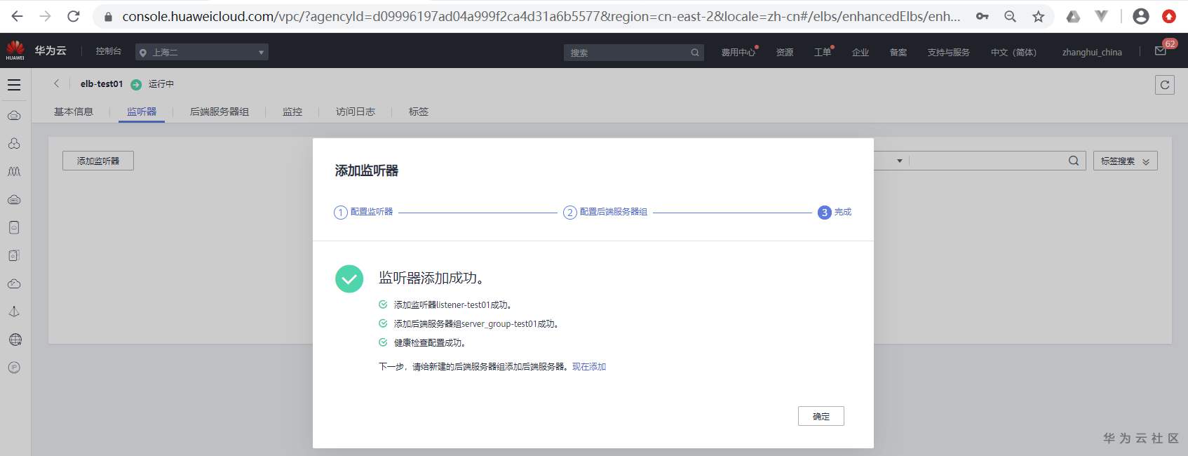

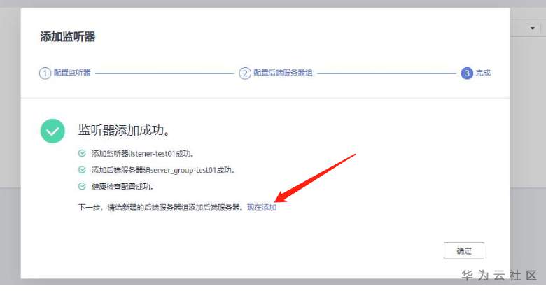

回到第一次,在ELB添加监听器之后,系统弹出了以下窗口:
明明跟张小白说,监听器添加撑过了,但是后台服务器还没添加(因为这里添加只是服务器组而已。。)
这个时候张小白啥也没管就继续搞了。这当然能不出问题吗?

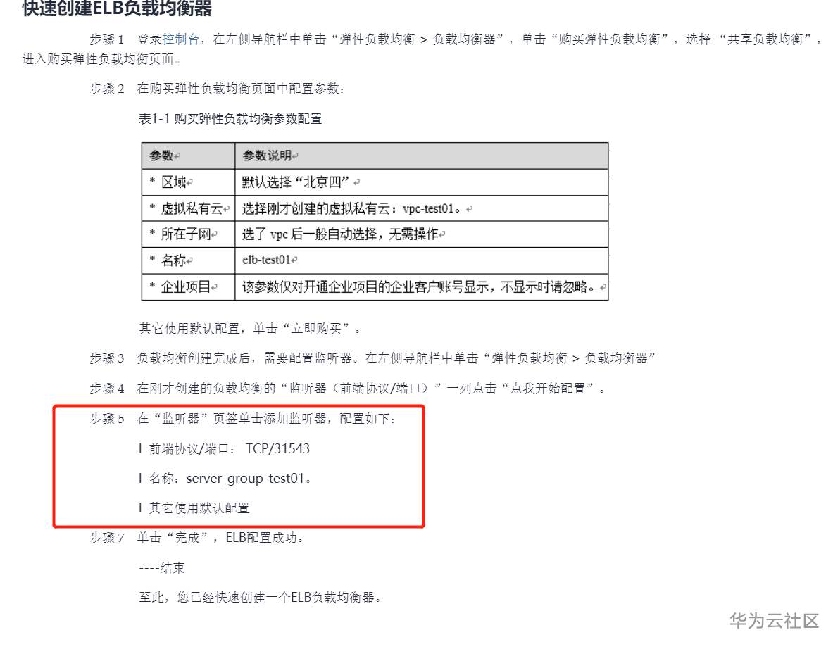

当然,这也要怪 这篇讲述建ELB的文档:https://bbs.huaweicloud.cn/forum/forum.php?mod=viewthread&tid=75464&page=1&extra=#pid332380
里面也只有这三句话:
也仅仅是建了服务器组,并没有添加服务器的配置。。如果没有小姐姐的帮助,张小白怎么能猜到这里还需要配置服务器?
另外一点,就是点击了”立即部署“之后,如果后台检测出了我并没有配置后台服务器,为啥不明确报这个错误,却报了一个TypeScript的错误呢?这种技术性的错误,张小白怎么知道是怎么回事?所以也希望后台开发人员能在异常处理方面也做个加强。点了给点反应也比啥也没有会比较好吧。。。
