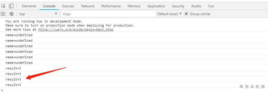

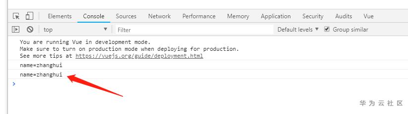

对于一般的匿名函数,是这样的使用this
var person = {
  getName: function(){
    return this.name;
console.log('name='+person.getName())
此时返回的是zhanghui

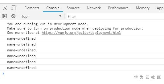

但是如果是箭头函数:这里取this就是undefined。
var person = {
    getName: () => this.name;
所以,在这种情况下,如果你想在匿名函数中使用this表示本函数对象,那么千万不要用 箭头函数,改为普通的匿名函数就可以了。

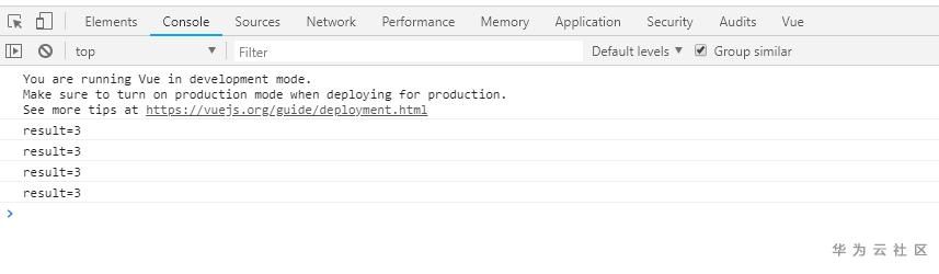

function f(x,y,z){
  return x+y+z
var args = [0,1,2];
console.log('result='+f.apply(null,args))

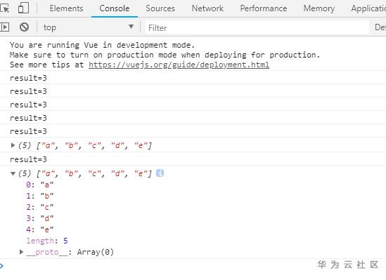

有了扩展运算符,我们就可以这样写,不用apply方法了:
function f(x,y,z){
  return x+y+z
var args = [0,1,2];
console.log('result='+f(...args))
结果如下:
我们也可以在数组字面量中使用扩展运算符,这样可以实现数组合并。
var arr=['a','b','c']
var arr2=[...arr,'d','e'];
console.log(arr2)

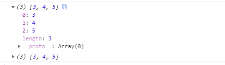

let [arg1,arg2,...arg3] = [1,2,3,4,5]
console.log(arg3)

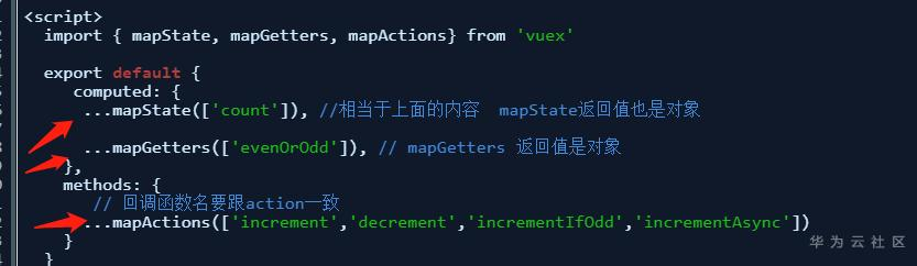

肯定有人会问,张小白,你说了那么多点点点,怎么不着调啊。。。你的例子里面
...mapGetters(['totalCount','completeCount'])
...mapActions(['clearAllCompleted'])
点点点后面都是函数啊。。。这个之前加个...又是什么意思呢?
我们可以看出,mapActions,参数是个数组。它的返回值也是个数组。那么,前面加上点点点,就把这个返回的数组变成了一个实际的序列。
那我们再来看一下mapState、mapGetters、mapActions和MapMutations,以mapActions为例:
我们知道,mapActions:辅助生成计算属性,将组件的method映射为 $store.dispatch调用。在使用mapActions之前,原来的做法,是这样写的:
methods: {
    fun1(){
        this.$store.dispatch("fun1")
    fun2(){
        this.$store.dispatch("fun2")
    funN() {
            this.$store.dispatch("funN")
像以上的写法,在vue组件(xxx.vue)里面可能会非常多,像上面的写法很浪费人力。所以mapActions就提供了一种...的写法:
methods: {
  ...mapActions(['fun1','fun2','funN'])
这样可以起到简化输入的目的。
