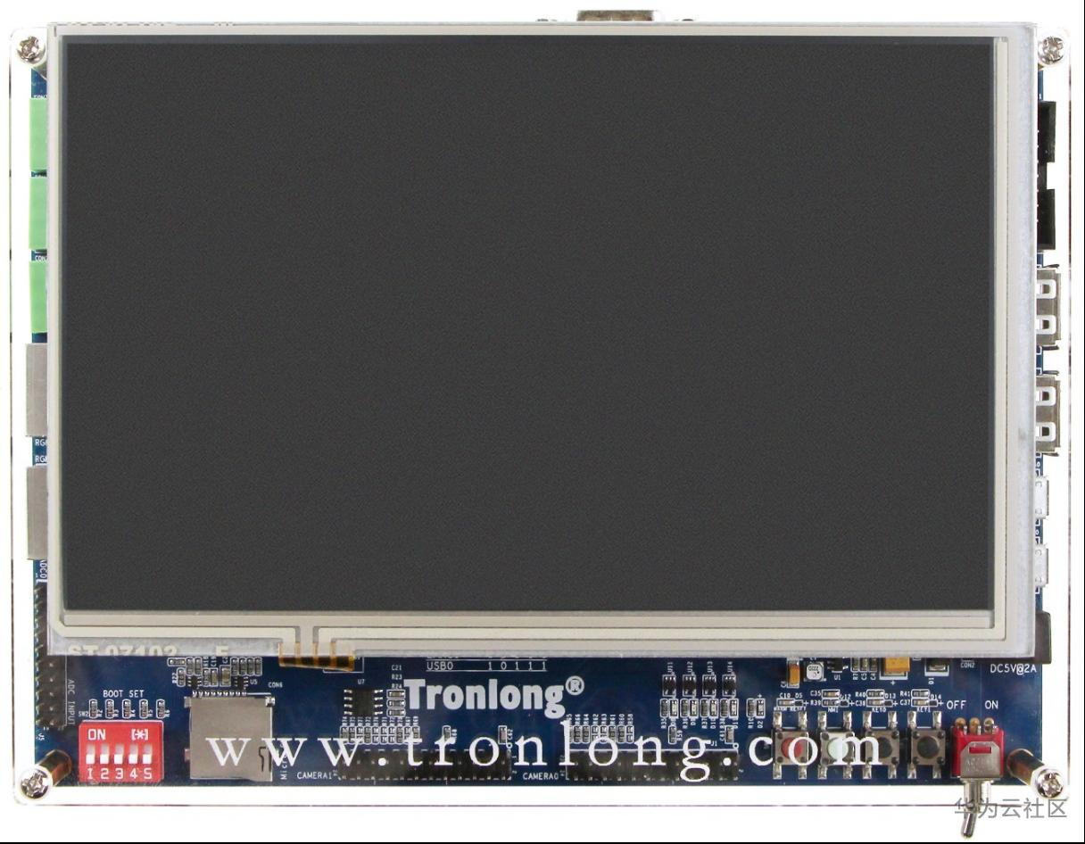

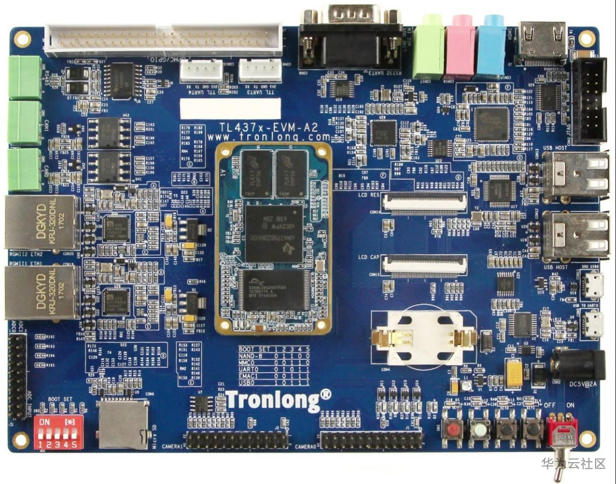

图 1 评估板正面图1
图 2 评估板正面图2

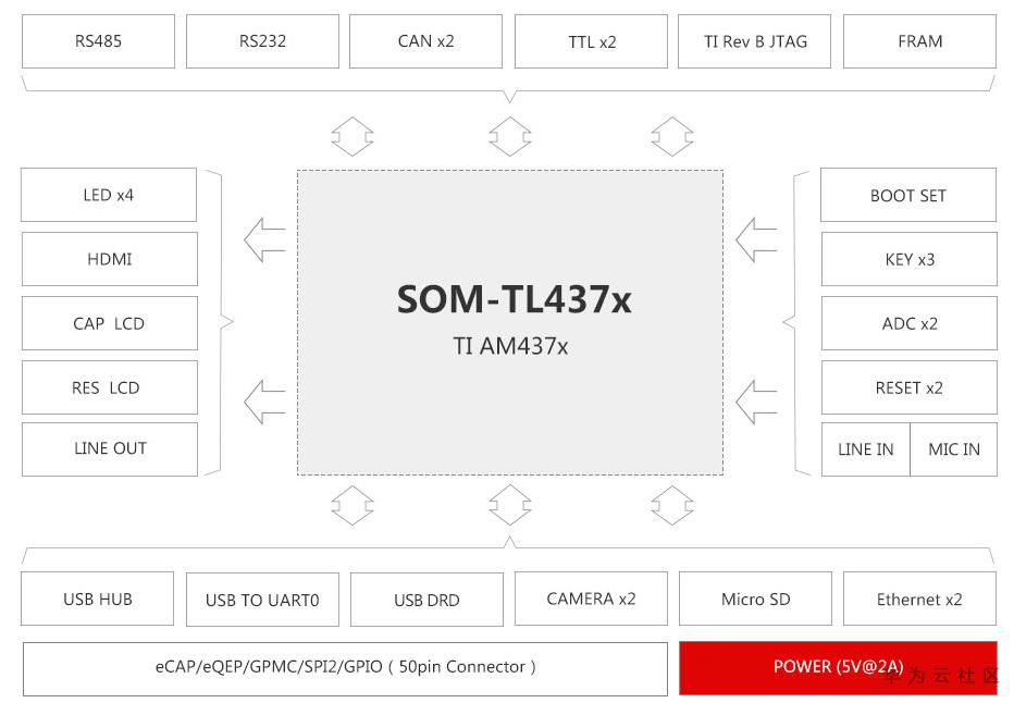

硬件框图
图 3 评估板硬件框图

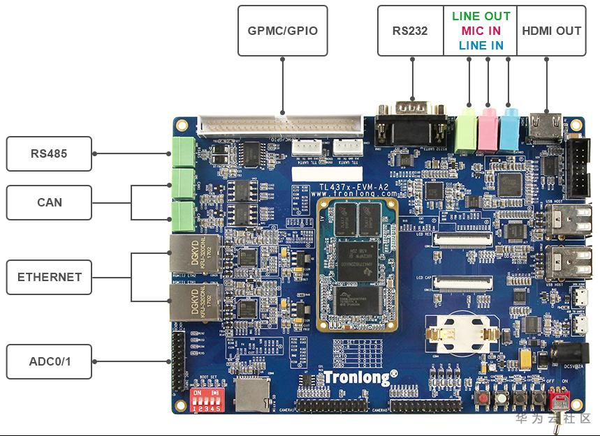

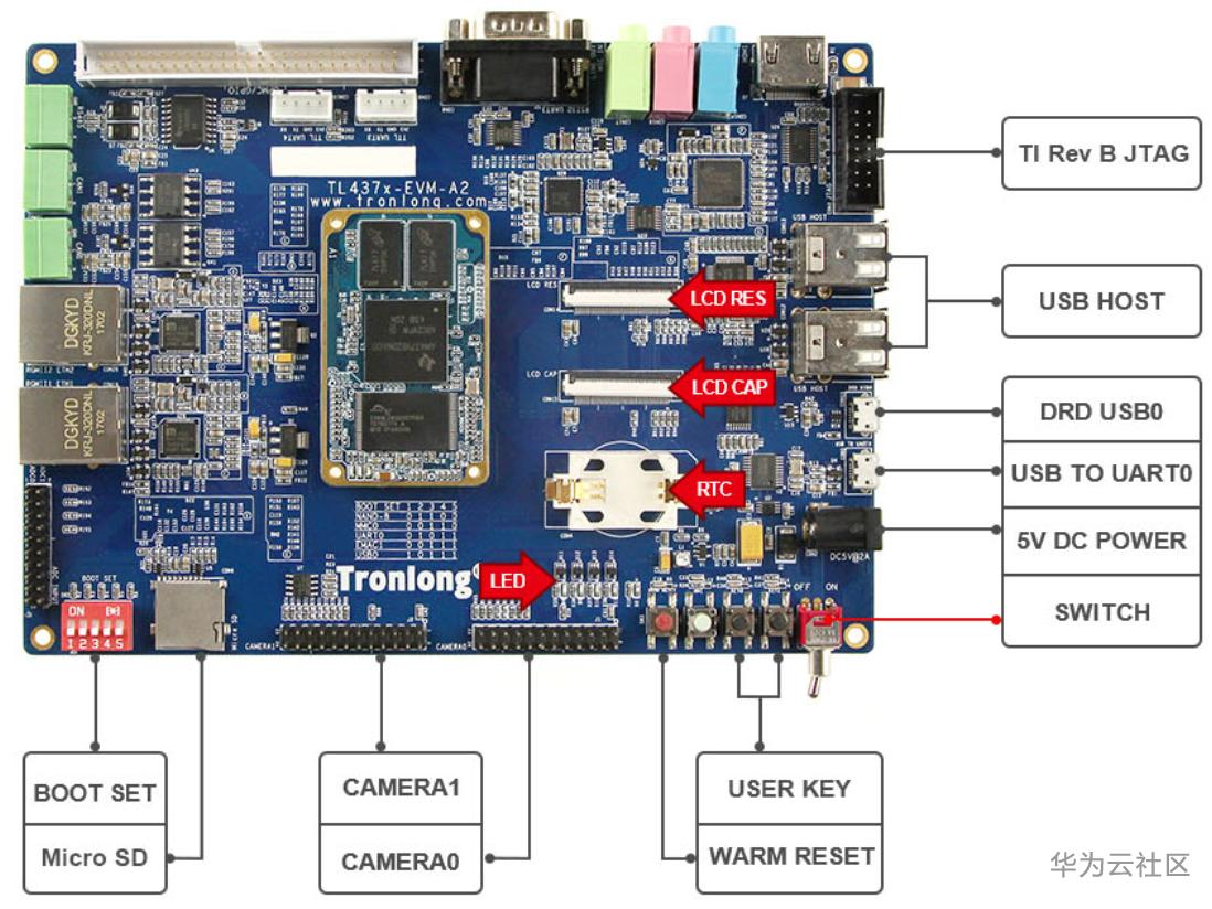

图 4 评估板硬件资源图解1
图 5 评估板硬件资源图解2

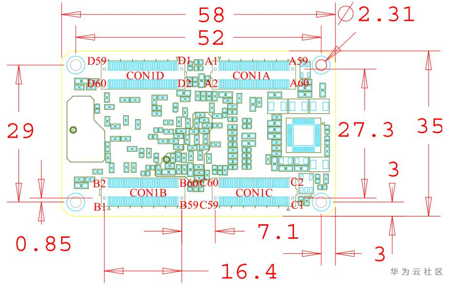

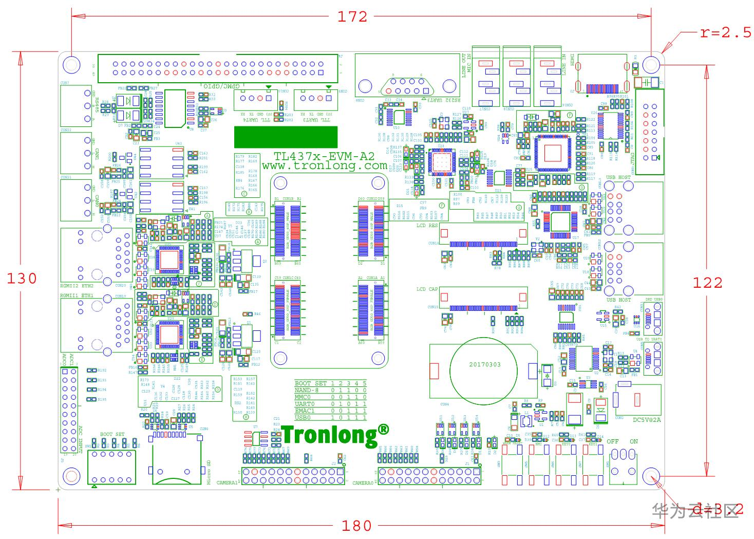

6.机械尺寸
表 5
核心板
评估底板
PCB尺寸
58mm*35mm
180mm*130mm
PCB层数
8层
4层
板厚
1.6mm
1.6mm
安装孔数量
4个
8个
备注:PCB尺寸、PCB板厚测量数据可能存在误差,测量数据仅供参考。
图 6 核心板机械尺寸图(顶层透视图)
图 7 评估底板机械尺寸图

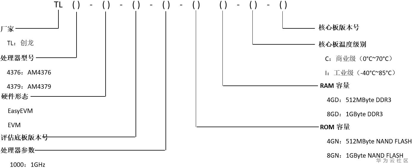

7.产品型号
表 6
型号
ARM
ARM主频
NAND FLASH
DDR3
TL4376-EVM-A3-1000-4GN4GD-I-A1
AM4376
1GHz
512MByte
512MByte
TL4376-EVM-A3-1000-8GN8GD-I-A1
AM4376
1GHz
1G Byte
1GByte
TL4379-EVM-A3-1000-4GN4GD-I-A1
AM4379
1GHz
512MByte
512MByte
TL4379-EVM-A3-1000-8GN8GD-I-A1
AM4379
1GHz
1G Byte
1GByte
型号参数解释
图 8
