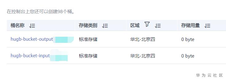

1、在OBS服务中,创建两个桶。

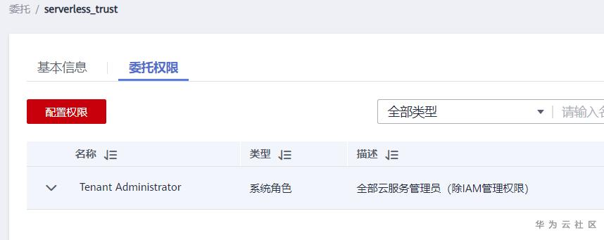

2、在统一身份认证服务( IAM)创建委托,为之后的服务赋予权限。
注意,新版的IAM工作台和教程里面有一定区别,搜索Tenant Administrator并选中确认即可。

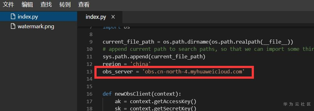

在编辑器内找到obs_server这一行,如下图所示,需要填入已经建立好的OBS的Endpoint,我选择的是北京4,如果不进行修改,则会在后续实践中出现报错、无图片输出的情况。

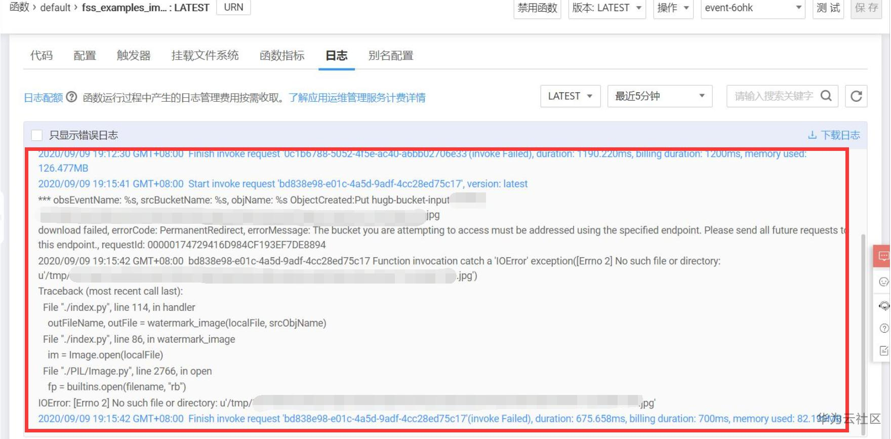

未修改Endpoint时的报错如下图所示:

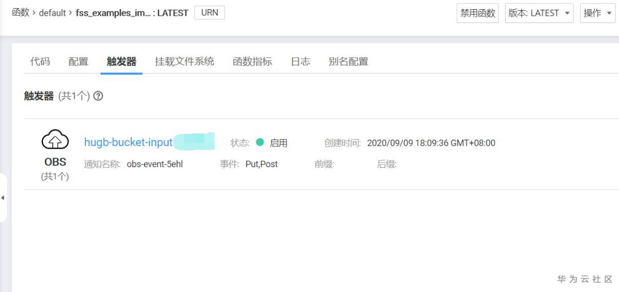

5、处理图片

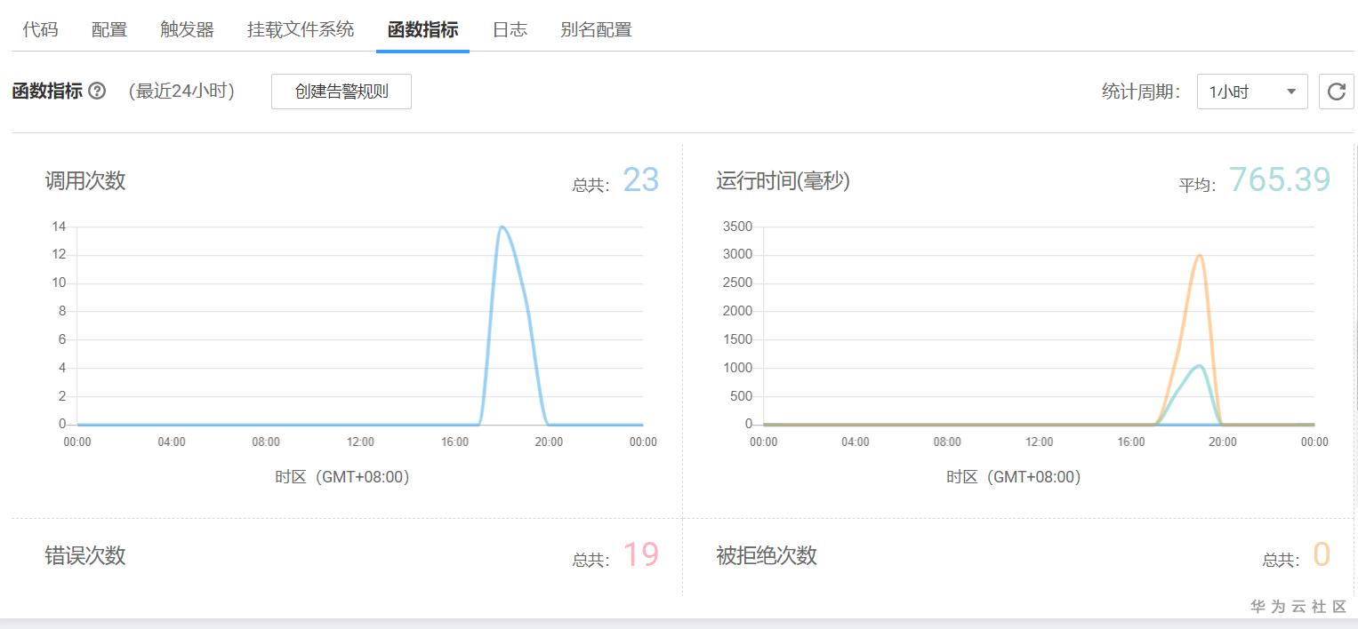

向Input桶上传图片,随后Output桶中会出现处理完成的水印图片,同时,函数工作流里的“函数指标”能看到请求相关参数。

实践过程中也遇到了一些小问题,如图片大于1M,也会无法正确输出图片,这个问题暂时没有解决掉。

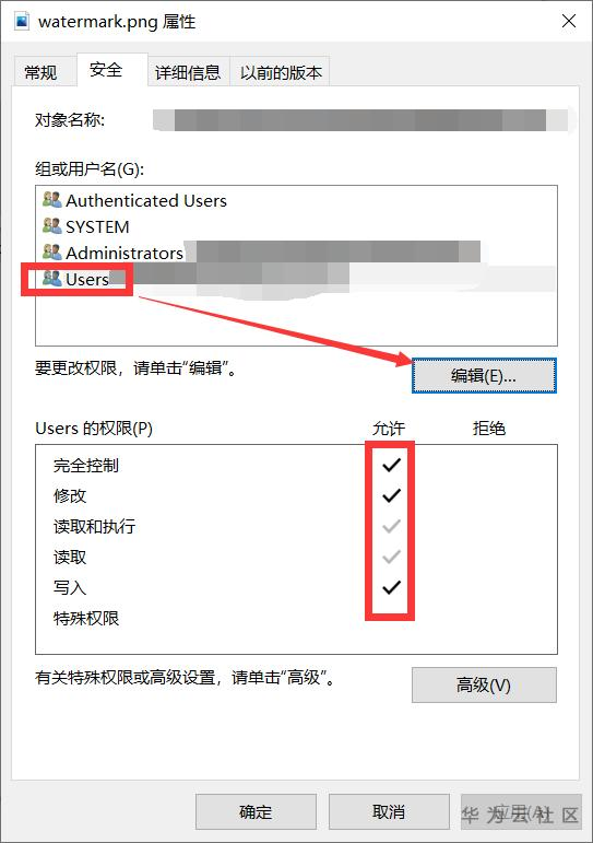

在使用中出现如下报错时,可以考虑通过修改图片的属性,在安全选项卡里面Users的权限设置为完全控制来解决。
