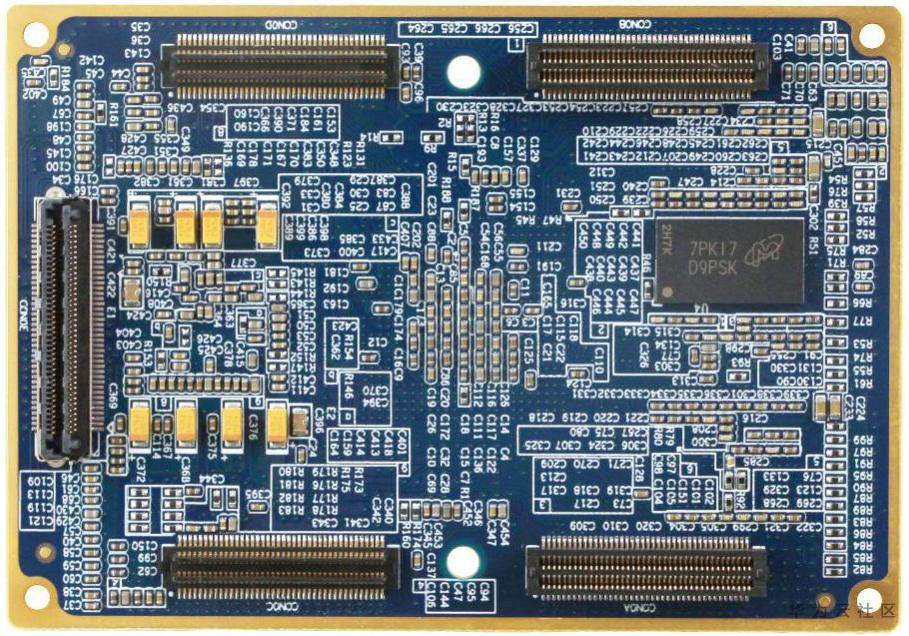

图 1 核心板正面图

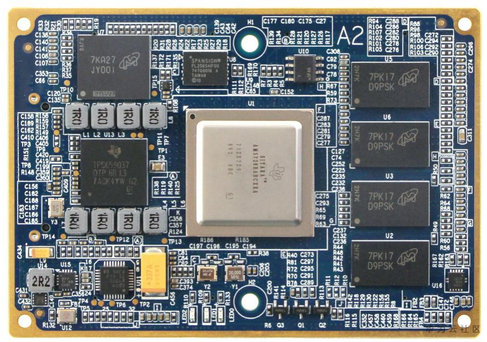

图 2 核心板背面图

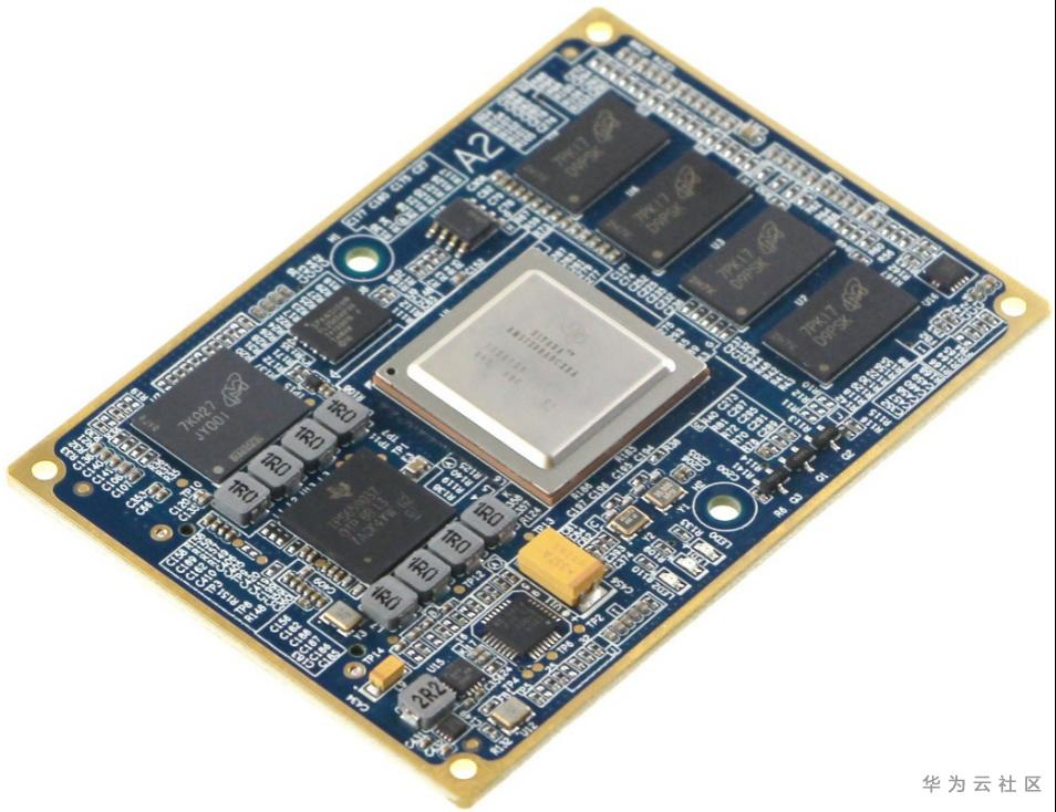

图 3 核心板斜视图

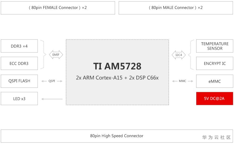

硬件框图
图 4核心板硬件框图

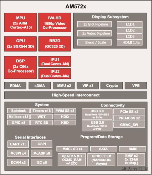

图 5 AM572x处理器功能框图

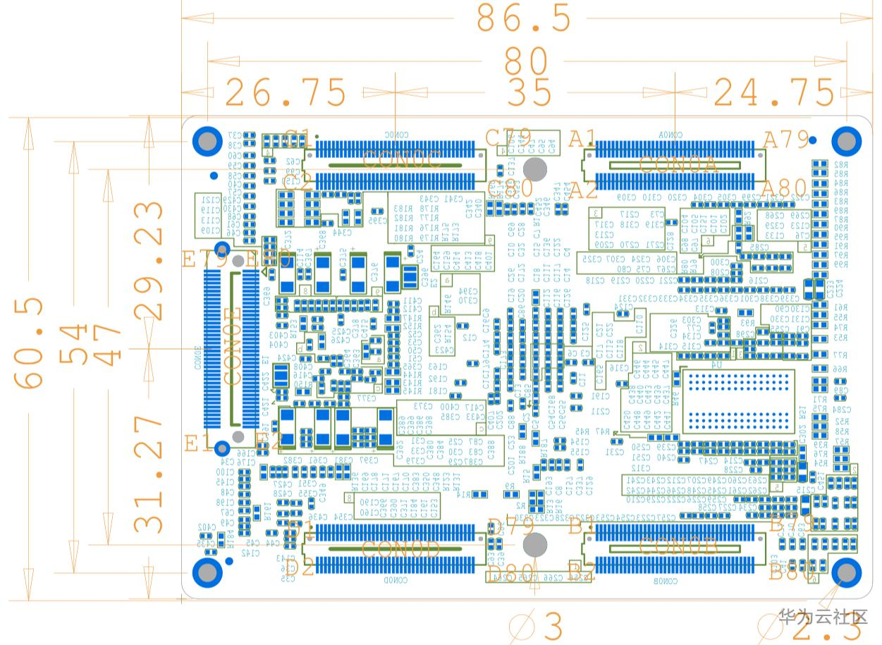

6.机械尺寸图
表 5
PCB尺寸
86.5mm*60.5mm
PCB层数
10层
板厚
1.6mm
安装孔数量
6个
图 6 核心板机械尺寸图(顶层透视图)
