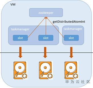

因此,我们可以对Flink中的代码进行一些小改动,将随机分配路径的方式改成轮询。如果同一个节点有多个taskmanager,需要跨进程进行轮询分配的话,可以考虑zookeeper等第三方组件维护一个公用的DistributedAtomicInteger。

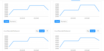

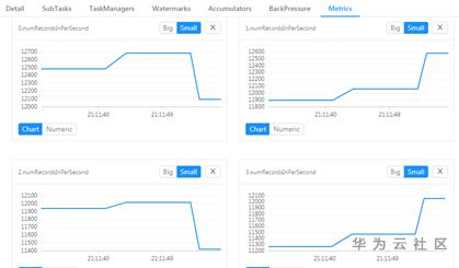

以上基本上对Statebackend的调优完成了,我按照这种方式进行了测试,key在随机生成完全打散的情况下,性能大约能够提升20%~50%,还是很可观的:
图 单磁盘情况下单并发性能大约11200 ~ 12700
图 多磁盘分摊下单并发性能提升至13500 ~ 17000

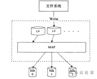

逻辑卷管理器(LogicalVolumeManager)本质上是一个虚拟设备驱动,是在内核中块设备和物理设备之间添加的一个新的抽象层次,如图所示。它可以将几块磁盘(物理卷,PhysicalVolume)组合起来形成一个存储池或者卷组(VolumeGroup)。LVM可以每次从卷组中划分出不同大小的逻辑卷(LogicalVolume)创建新的逻辑设备。底层的原始的磁盘不再由内核直接控制,而由LVM层来控制。对于上层应用来说卷组替代了磁盘块成为数据存储的基本单元。LVM管理着所有物理卷的物理盘区,维持着逻辑盘区和物理盘区之间的映射。LVM逻辑设备向上层应用提供了和物理磁盘相同的功能,如文件系统的创建和数据的访问等。但LVM逻辑设备不受物理约束的限制,逻辑卷不必是连续的空间,它可以跨越许多物理卷,并且可以在任何时候任意的调整大小。相比物理磁盘来说,更易于磁盘空间的管理。
图 逻辑卷管理器原理图
