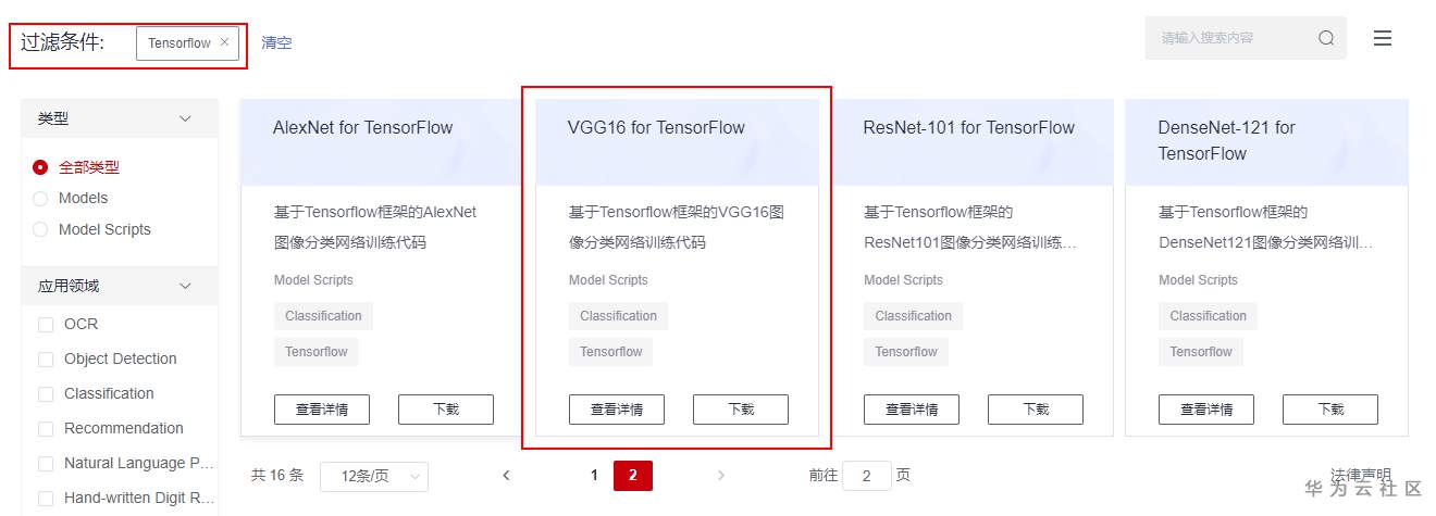

下面以ModelZoo的VGG16为例展示如何迁移代码到modelarts上运行
ModelZoo VGG16下载链接地址
https://www.huaweicloud.cn/ascend/resources/modelzoo

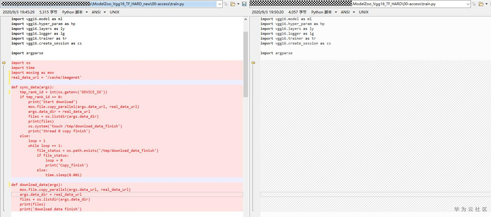

首先看train.py这个入口脚本,modelarts使用OBS服务作为存储介质,因此,需要将OBS上的数据下载到本地。
这里设置了real_data_url = '/c a c h e/imagenet'
云上d910的节点都会挂载/c a c h e这个目录作为本次训练作业的临时存储空间,此目录对于单卡d910,大小为400GB的SSD,磁盘为nvme ssd,读取速度 > 600MB/s,对于8卡d910存储空间为3.5TB,磁盘为nvme ssd,读取速度 > 600MB
sync_data方法是对于8卡d910节点的数据下载,因为会启动8个进程,每个进程对应1块npu,所以只需要有一个进程进行数据的下载即可,这里面是通过获取环境变量DEVICE_ID来控制的,DEVICE_ID为0的进程进行数据的下载,下载成功以后,其他7个进程收到下载完成的信号,再一起往下走。
download_data方法是对于单卡d910资源进行数据下载的逻辑

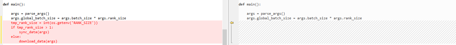

main函数,通过rank size来确定当前是单卡还是多卡,如果是多卡rank_size > 1.此时走多卡逻辑

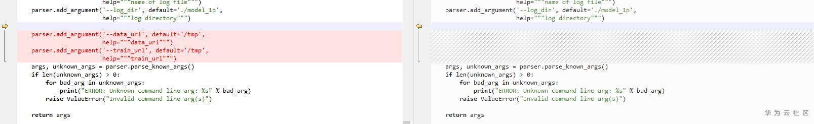

进入main函数首先调用的是parse_args,需要在parse_args代码中添加如下代码来完成适配。因为云上会传入这两个参数

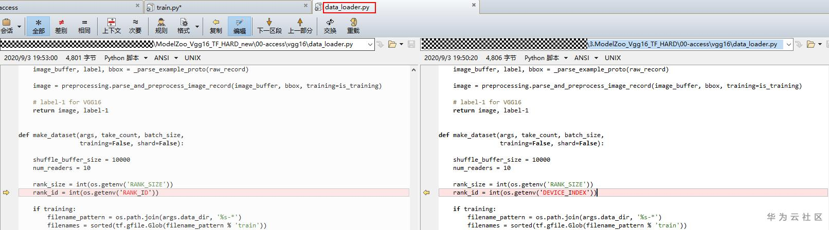

下面是进行data_loader.py文件的适配
云上环境变量中没有DEVICE_INDEX,可以使用RANK_ID或者DEVICE_ID进行替换,这里使用RANK_ID进行替换。

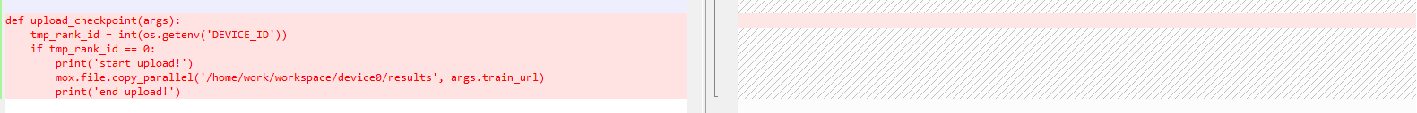

保存训练结果到OBS可以通过如下方式进行保存,例如VGG中,chpt保存在了./result目录下面,这是一个相对路径,result目录会被放到/home/work/workspace/device0,/home/work/workspace/device1下面,
每个进程会在/home/work/workspace目录下面创建一个属于自己的目录,下面的代码让0号进程上传ckpt到OBS
修改完这两个文件就可以正常提交作业了。
