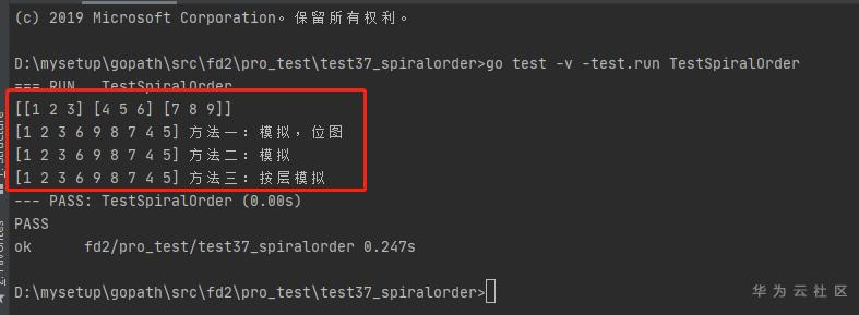

敲 go test -v -test.run TestSpiralOrder 命令,结果如下:
