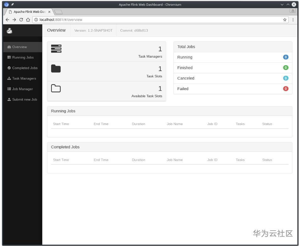

检查web前端ui页面在http://localhost:8081,并确保一切都正常运行。Web前端应报告单个可用的TaskManager实例。

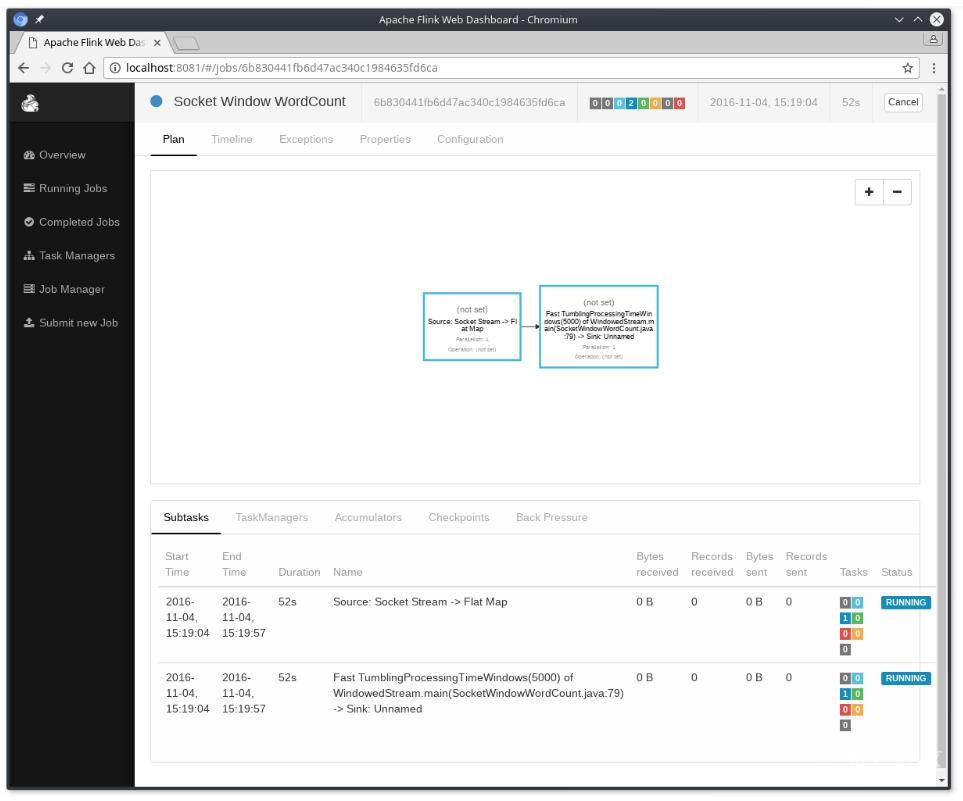

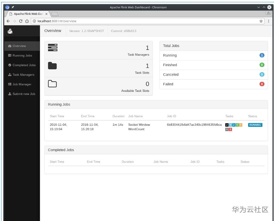

程序连接到套接字并等待输入。您可以检查Web界面以验证作业是否按预期运行:
  • 单词在5秒的时间窗口(处理时间,翻滚窗口)中计算并打印到stdout。监视TaskManager的输出文件并写入一些文本nc(输入在点击后逐行发送到Flink):
