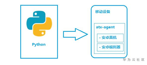

二、工作原理
如图所示,python-uiautomator2 主要分为两个部分,python 客户端,移动设备
  • python 端: 运行脚本,并向移动设备发送 HTTP 请求;
  • 移动设备:移动设备上运行了封装了 uiautomator2 的 HTTP 服务,解析收到的请求,并转化成 uiautomator2 的代码;
整个过程:
  1. 在移动设备上安装 atx-agent(守护进程),随后 atx-agent 启动 uiautomator2 服务(默认 7912 端口)进行监听;
  2. 在 PC 上编写测试脚本并执行(相当于发送 HTTP 请求到移动设备的 server 端);
  3. 移动设备通过 WIFI 或 USB 接收到 PC 上发来的 HTTP 请求,执行制定的操作;

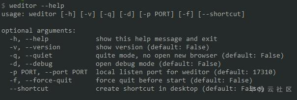

pip install -U weditor
查看安装是否成功
weditor --help
出现如下信息表示安装成功
运行 weditor
python -m weditor
#或者直接在命令行运行
weditor
