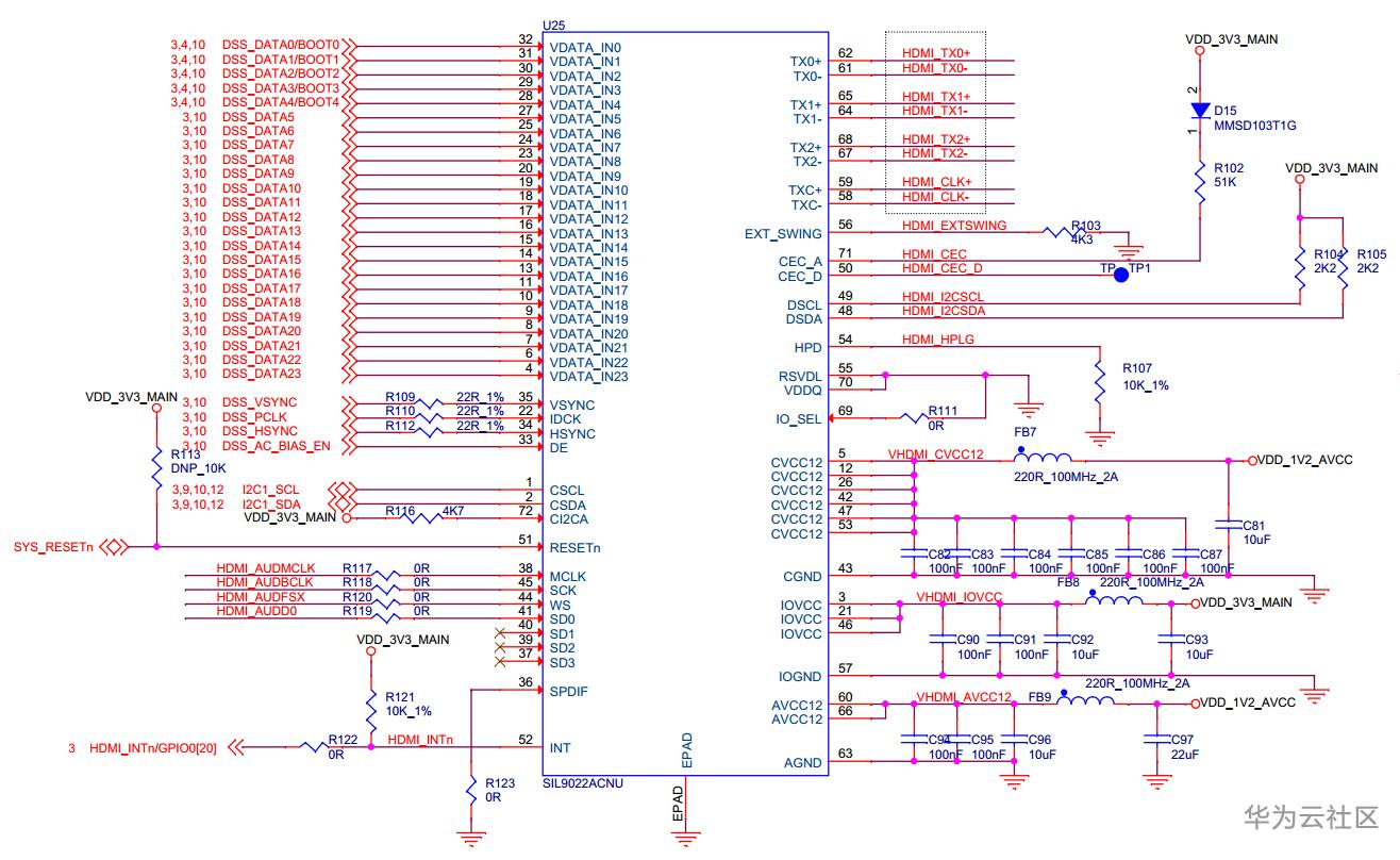

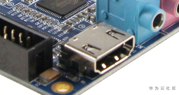

HDMI接口
开发板J3配有高清晰度HDMI接口,采用SIL9022ACNU芯片进行转换,支持1080p高清视频,引脚定义如下图:

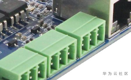

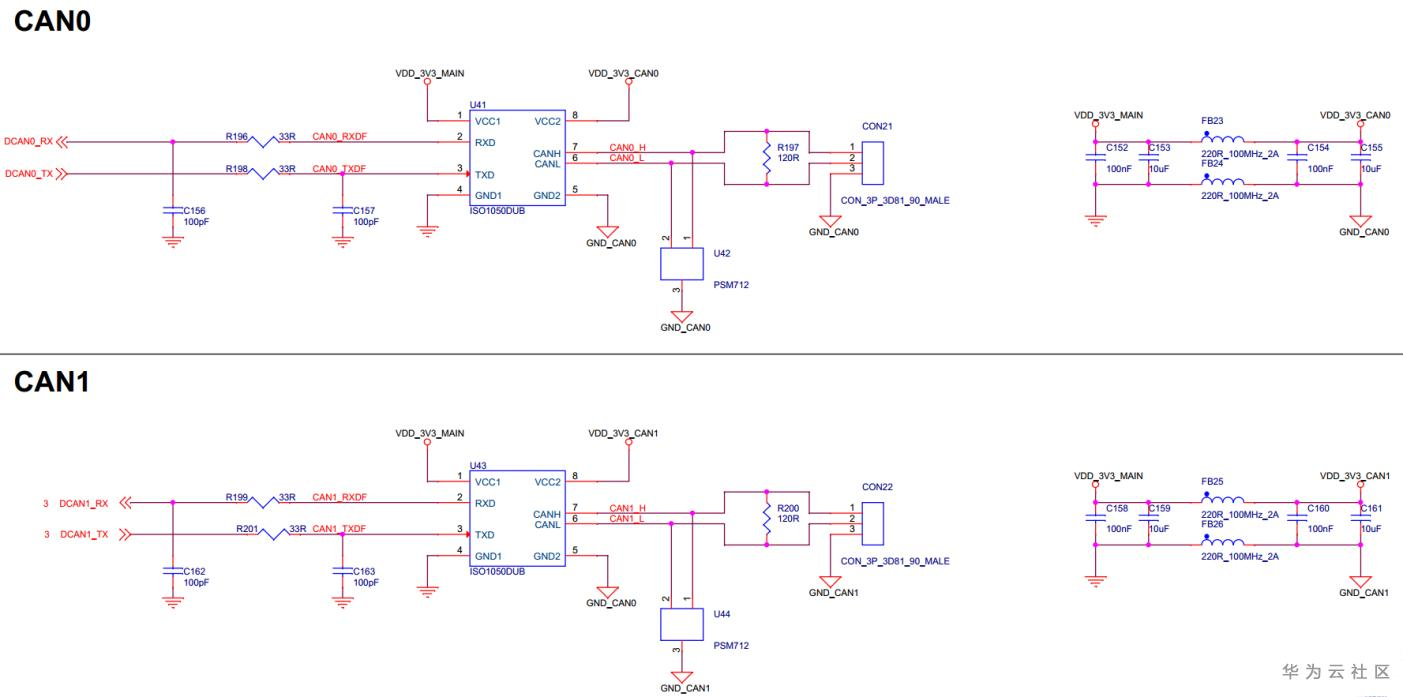

CAN接口
本开发板搭载有两个CAN总线接口:CAN0和CAN1。CON21和CON22为对应接线端子,使用电镀隔离的隔离式芯片ISO1050作为CAN转发器,接口定义如下图:
