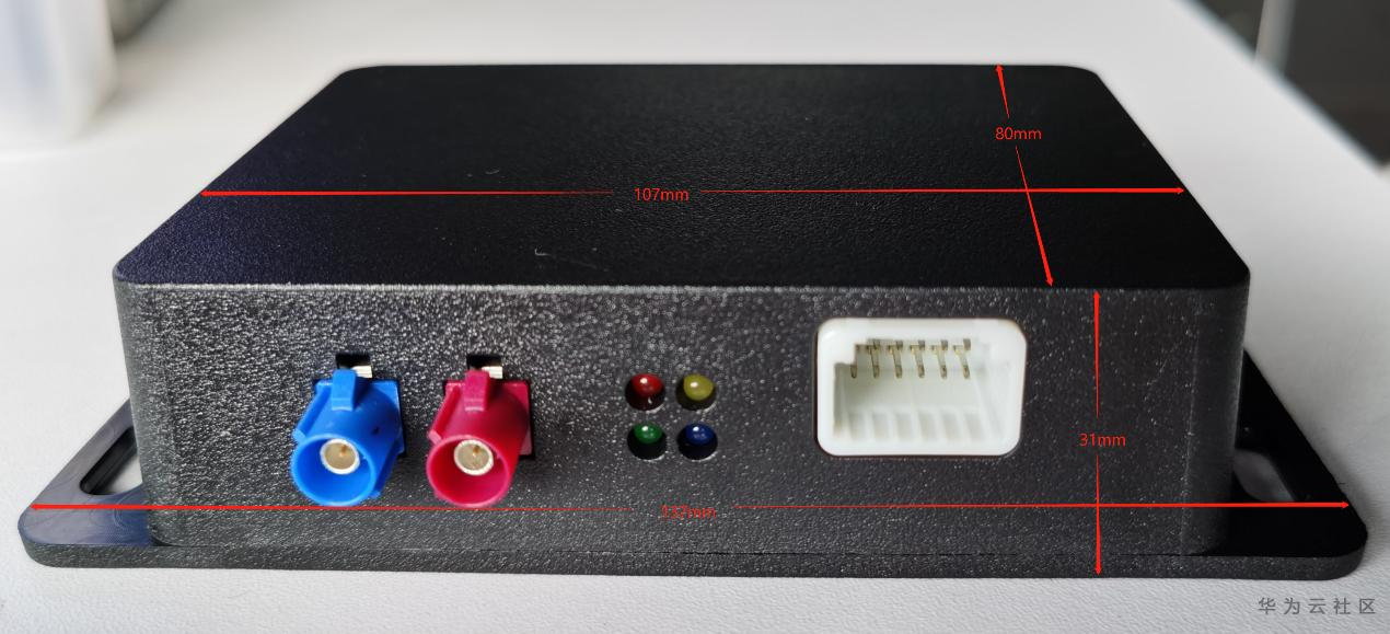

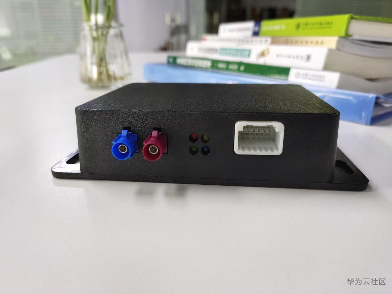

我们现在拆解一台速锐得科技的国六OBD在线排放监测终端。先从外部说起:外壳采用PVC防火材料,材质可靠,物料厚度为10mm,终端尺寸80*107*31mm,天线座采用的泰科(TE)专用FAKRA C款和D款,主机接插件采用的泰科(TE)1318772-2,从外部评估,用料扎实,舍得下血本,底部采用四螺丝锁住,拆开后,内部有防水硅胶密封圈的槽,粗略估计从这款外形及设计来看,防护性能的防护等级应该在IP65左右,比普通常规中控IP54,高出好几个级别。外壳费用大概7元左右,三个连接器等归类在下段落中PCBA板的成本。

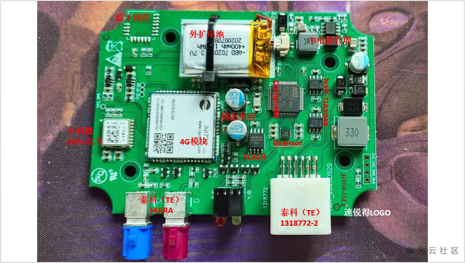

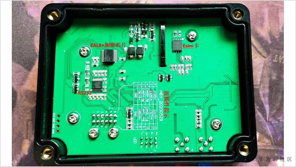

电路设计部分,从PCBA看,排列整齐,设计规范,有固定螺丝锁孔,电路及布局成熟工的程师设计。成本部分,除了阻容感,我把主要的用料罗列一下:晶振采用爱普生MC-306,4G通讯模块采用AIR724UG,DC-DC采用TI(德州仪器)品牌,CAN收发器采用的NXP-1044T,预留了一路RS232,板载有一个FLASH,GPS北斗双模模块采用的中科微336H,加密芯片用的复旦微ELA5+加密芯片,主控单片机采用Cortex-M3,是一颗32位的微处理器,板载的固态电容及保护电路,我们没看到流量卡及卡槽,但是看到一个eSIM的芯片,是中国移动的,其他复杂在1元左右的物料就不详细说了。如果不算SMT加工费用,整体BOM在103.4元左右(保留小数点1位)。
那么很多人就会问,这是净成本吗?还不是,因为还有组装费用,大概一个在5.7元左右,SMT大概2元,测试费大概平均2元左右,4G及GPS北斗双模的二合一天线大概在37元左右,物流及包装大概在5.2元,电阻电容电感及电路板成本没计算,这里可以预估8元,那么整个成本是170元左右。当然,有人问,设备中的软件不值钱吗?当然值钱,我算30,那么整个国六OBD在线排放监测终端的合理健康价格应该是200元。
