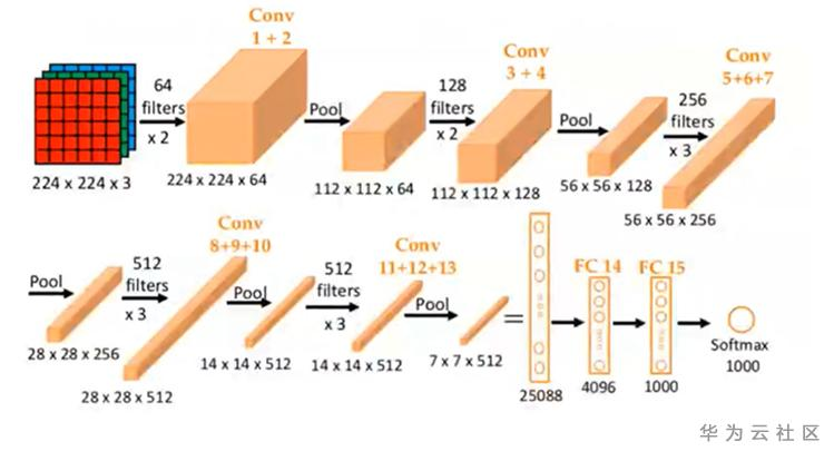

基于深度学习的图像分类,思路很直观:就是用一个提前训练好的深度卷积神经网络用作特征提取器,提取输入图像的特征向量,最后使用一个softmax之类的分类器作分类,如下图所示。
它的效果之所以好的原因在于:深度卷积神经网络能够提取出更具有代表性的图像特征,从而得到更优秀的分类结果,这都得益于在训练阶段它所使用的数据集的规模够大。

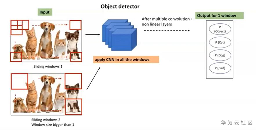

第一个算法简单来说就是暴力遍历:使用不同比例、大小的矩形框在图像上作遍历,每到一个位置便裁剪出该位置的局部图像,送入图像分类网络进行分类,如下图所示:
这个做法虽然思路简单、容易理解,但是效率却极其低下,因为不同的局部区域存在大量重叠,导致了大量的冗余计算,速度较慢;另外由于滑动窗口的大小是人为设置的,并不能保证对所有的图像都裁出最合身的框,导致检测效果较差;

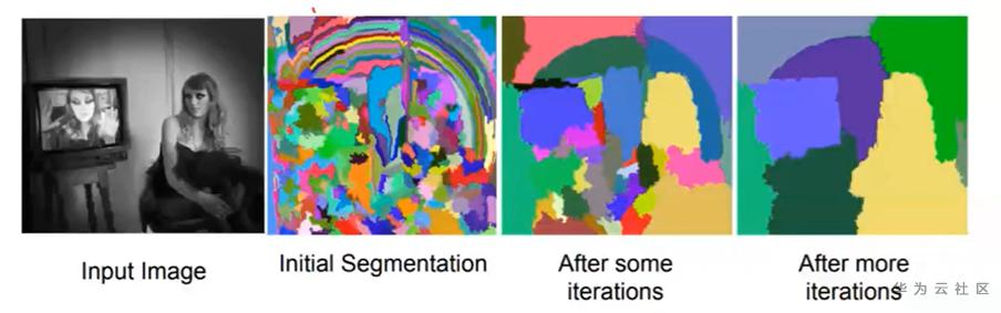

第二个思路:基于Region Proposal的做法,这个较前一个有些改良,它使用一些传统机器学习的方法,在图像中找出可能存在目标的位置,再将这些位置送入分类网络做分类,如下图所示:
这种做法可以降低冗余,但效率依然不够,因为冗余计算依然存在;另外,这种做法依然是分阶段进行的,非端到端的,训练起来较为麻烦。
