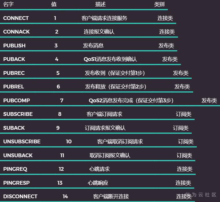

    1.MQTT控制报文消息类型
        MQTT控制报文一共14种,按照功能分为3类:连接类,发布类,订阅类
