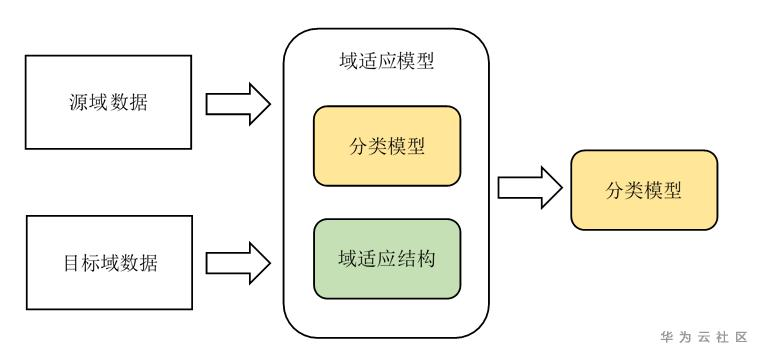

域适应算法流程
在域适应算法中
  • 您需要准备两个数据集,一个是有标签的源域训练集,一个是无标签的目标域训练集 ;
  • 域适应模型接受到两个数据集,使用域适应算法结构优化分类模型;
  • 训练完成后,得到已经适应目标域数据的分类模型,可用于ModelArts在线推理;

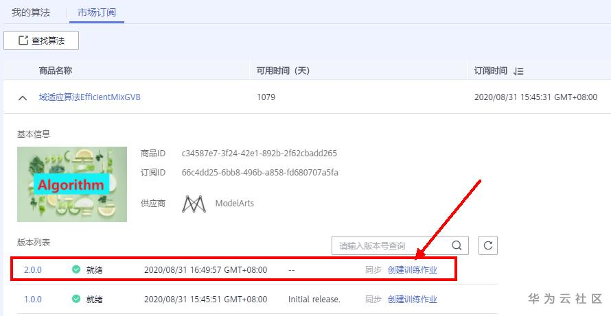

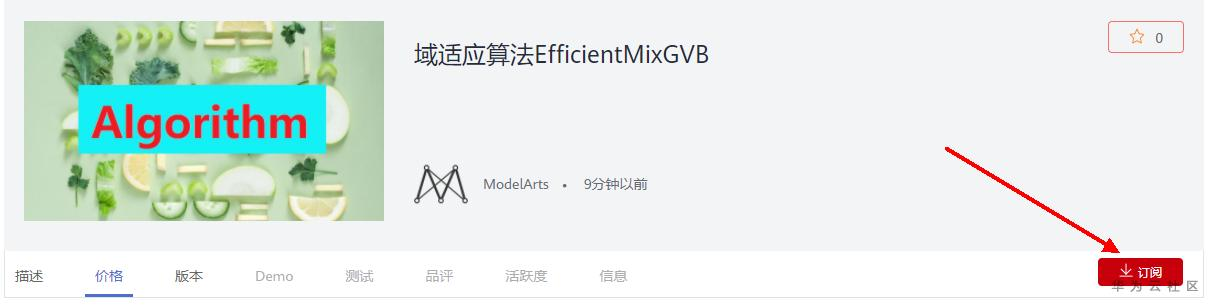

在AI市场中选择EfficientMixGVB算法并订阅

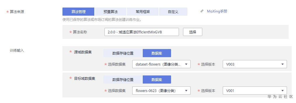

创建EfficientMixGVB算法作业:选择算法管理中刚订阅的算法,点击创建训练作业
在创建训练作业界面选择源域目标域数据集,以及其他参数即可启动训练作业。

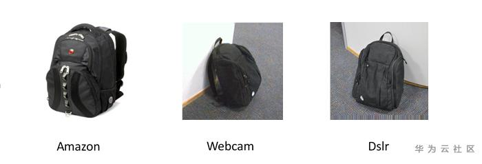

包含了31类的数据,全部是Office的数据,数据来源为A(Amazon), W(Webcam) 和D(DSLR),
在几乎所有以office-31为实验数据的域适应相关论文中,目标域数据集既用于无监督训练也用于最后的模型测试,这样无法严谨地保证模型具有足够好的泛化性 。于是在本次实验中,我们将目标域数据集1:1随机切分为目标域数据集和测试集,目标域数据集用于无监督训练,测试集用于最终的精度测试。
