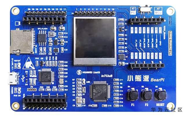

1.实验环境
  • 一块stm32开发板(推荐使用小熊派),以及数据线
  • 已经安装STM32CubeMX
  • 已经安装KeilMDK,并导入stm32开发板对应的芯片包(小熊派使用的是STM32L431RCT6)
  • 准备一个串口调试助手,我使用的是UartAssist(包含在附件中)

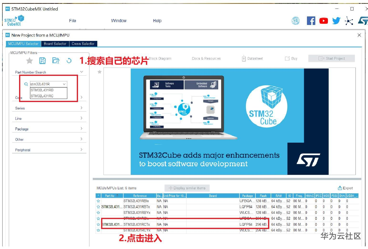

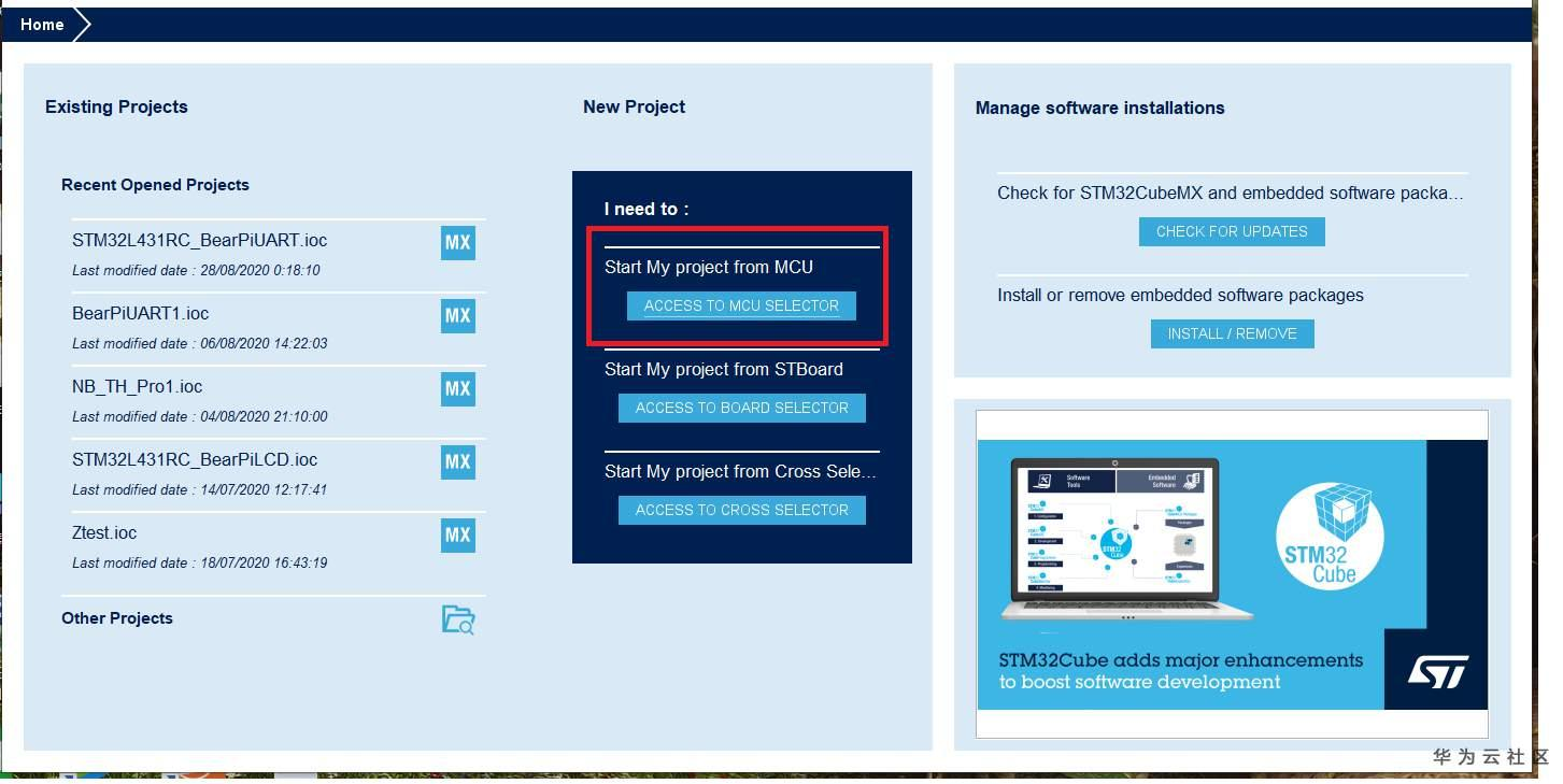

A.芯片选择
  • 打开CubeMX,进入芯片选择:
  • 选择自己的stm32芯片(即STM32L431RCT6):

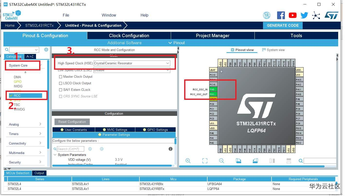

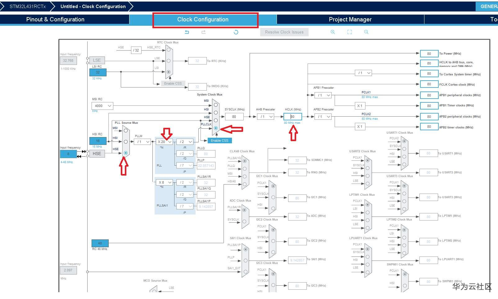

B.时钟源RCC设置
  • 更改系统时钟源
系统时钟默认使用内部的高速时钟(HSI),选择使用HSE,时钟更精确
  • 设置外部时钟对应的端口
  • 配置时钟树
STM32L431RCT6系统时钟最大可以为80MHz,我们配置到最大即可

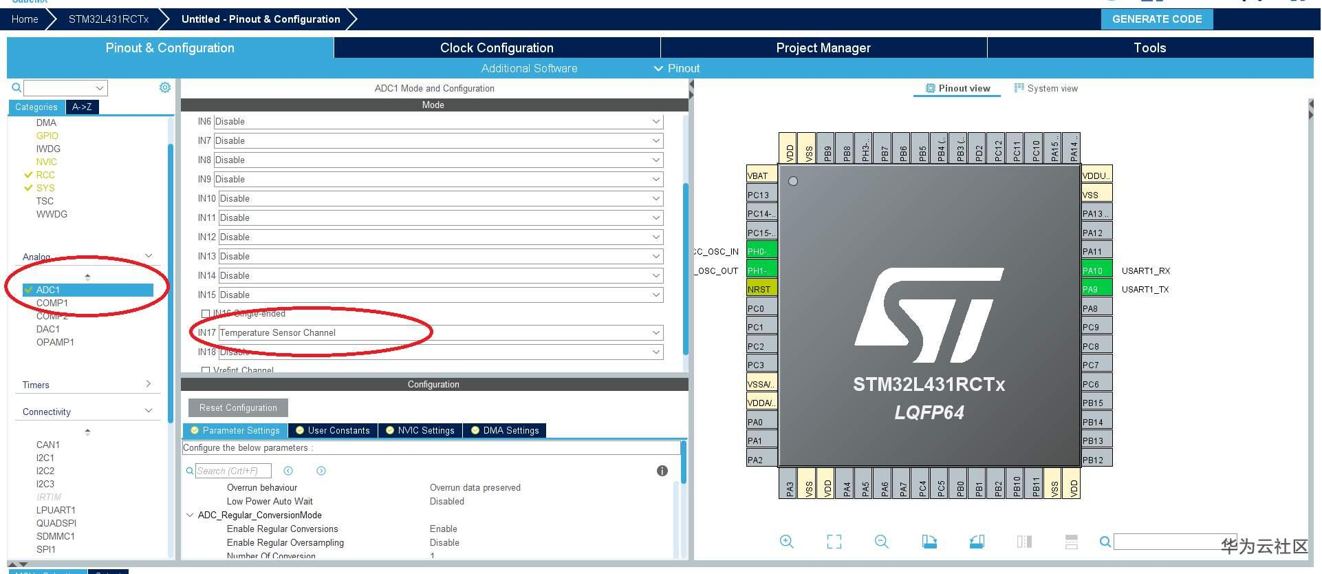

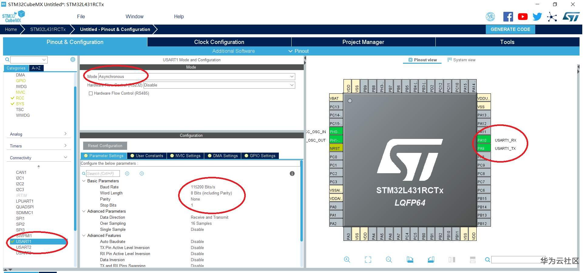

1)配置USART1
使用USART,模式为异步,波特率为115200,无硬件流控制
2)配置ADC1的温度传感器通道
小熊派的ADC1的温度传感器通道在IN17,不同芯片会有所差异

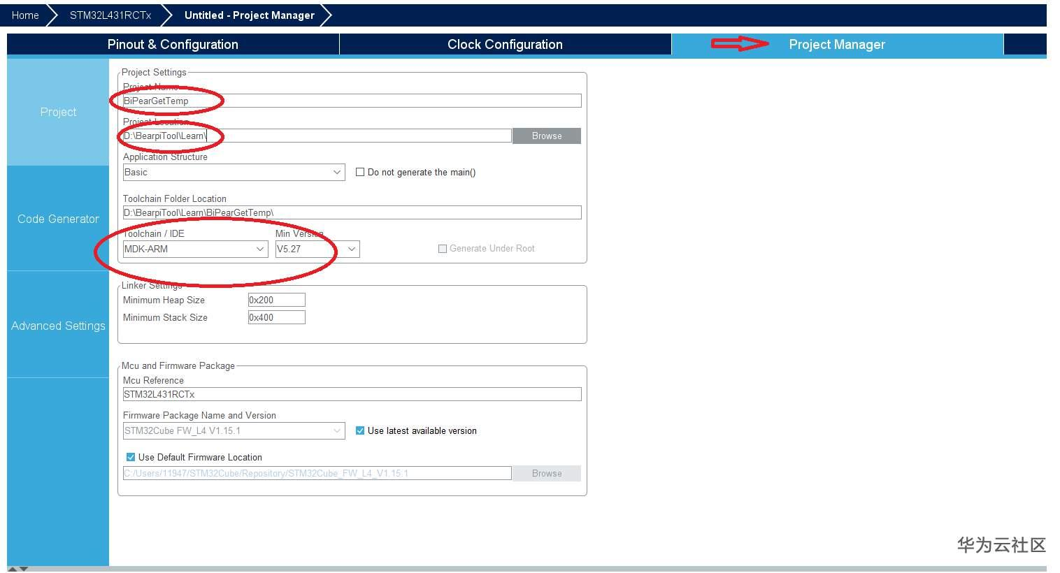

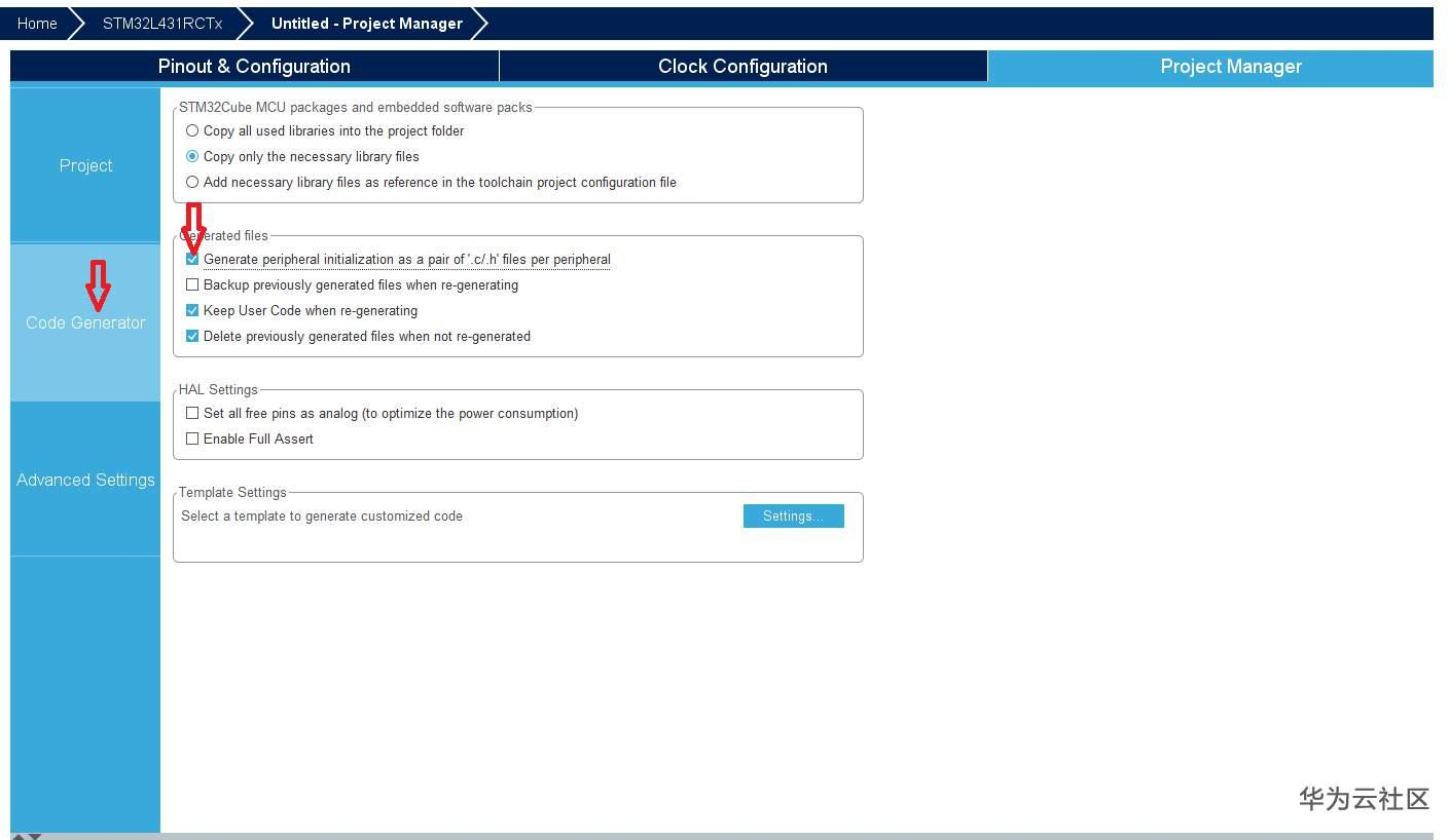

D.工程设置
一些基础的设置,包括工程名、存储位置、工程环境、工程中各个文件的组成

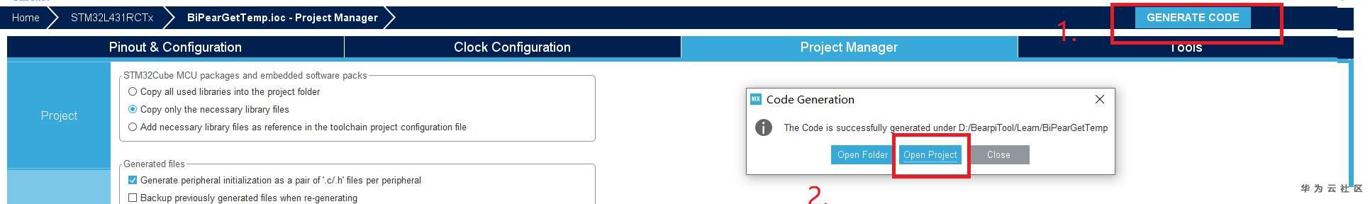

E.生成代码

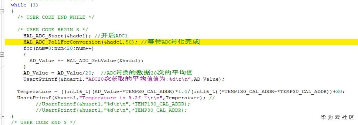

2. 温度值转换

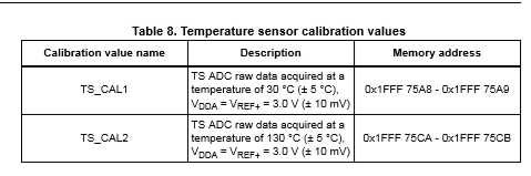

我们首先获取芯片出厂时30°和130°的ADC数值,就是根据芯片手册读取相应地址的内容,然后根据公式 temperatu = (130.0-30)*(ADC_now_value-ADC_30_value)/(ADC_130_value-ADC_30_value)+30。当然这一切来源都是数据手册
当然,为了ADC获取的值更加准确,我们通过获取20次然后去平均值。
main函数中while循环如下:
  while (1)
    /* USER CODE END WHILE */
    /* USER CODE BEGIN 3 */
  HAL_ADC_Start(&hadc1); //开启ADC1
  HAL_ADC_PollForConversion(&hadc1,50); //等待ADC转化完成
  for(num=0;num<20;num++)
        AD_Value += HAL_ADC_GetValue(&hadc1);
  AD_Value = AD_Value/20;  //ADC转换的数据20次的平均值
  UsartPrintf(&huart1,"ADC20次获取的平均值值为:%d\r\n",AD_Value);
Temperature = ((int16_t)(AD_Value-*TEMP30_CAL_ADDR)*1.0/(int16_t)(*TEMP130_CAL_ADDR-*TEMP30_CAL_ADDR))+30;
UsartPrintf(&huart1,"Temperature is %.2f °\r\n",Temperature); //
  //UsartPrintf(&huart1,"%d\r\n",*TEMP130_CAL_ADDR);
  //UsartPrintf(&huart1,"%d\r\n",*TEMP30_CAL_ADDR);

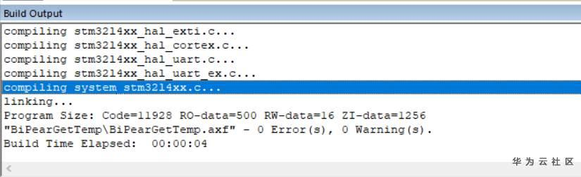

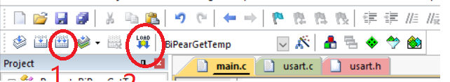

 四、编译+下载
点击编译后,0 error,0 warning
小熊派连接在电脑上,代码下载到开发板

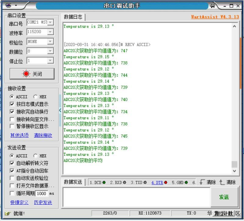

五、效果

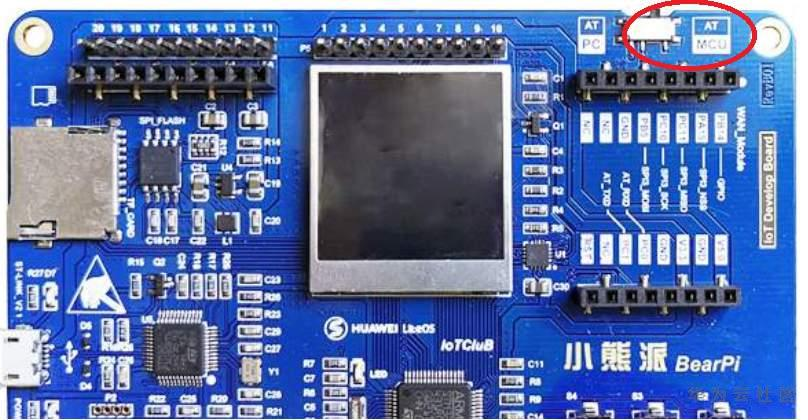

1.将小熊派串口1和电脑相连,即拨到 AT-MUC,按下复位键
2.打开串口调试助手
连接端口,设置波特率为115200
可以看到,获取芯片内温度传感器的值为29.1°左右。至此,已经完成本次实验
