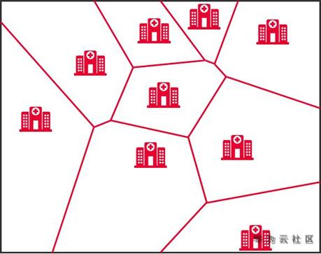

Voronoi刻画了特定站点集的影响区域。举例来说,通常情况下119急救电话都会将急救任务指派给距求救地点最近的医院,那么根据各医院的急救响应范围构成的空间划分就是以医院为站点的Voronoi图。具体来说,Voronoi图是指根据点集(称为站点)对二维平面的划分,使得划分出的每个区域内的点都具有相同的最近站点。

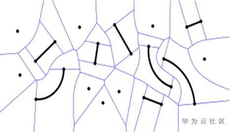

除了平面上的点之外,Voronoi图的站点也可以是平面上的直线或线段,其中最典型的例子就是以多边形的边为站点集的Voronoi图。更一般的,Voronoi图的站点还可以扩展为平面上的弧线。下图包含了平面上可能站点类型以及由这些站点生成的Voronoi图。
