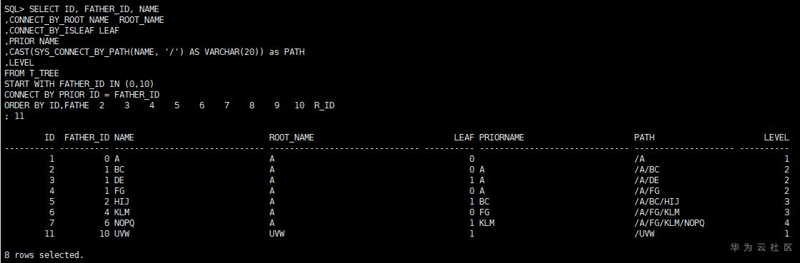

2. 查询相关字段信息
SELECT ID, FATHER_ID, NAME
,CONNECT_BY_ROOT NAME  ROOT_NAME
,CONNECT_BY_ISLEAF LEAF
,PRIOR NAME
,CAST(SYS_CONNECT_BY_PATH(NAME, '/') AS VARCHAR(20)) as PATH
,LEVEL
FROM T_TREE
START WITH FATHER_ID IN (0,10)
CONNECT BY PRIOR ID = FATHER_ID
ORDER BY ID,FATHER_ID
结果如下
简单解析一下每个字段的意思
CONNECT_BY_ROOT目的是找到CONNECT BY迭代展开时的根条目,比如上面的A是下面条目的根条目。
CONNECT_BY_ISLEAF目的是指出该条目是否是叶子条目,比如上面ID为3的,没有以ID=3作为父节点的条目了,所以它就是叶子条目
PRIOR NAME目的是找到上一节点的条目的NAME,若上一条目是根的话就为空串
SYS_CONNECT_BY_PATH(NAME,'/')目的是将迭代展开的路径按照函数指定的分隔符打印出来。

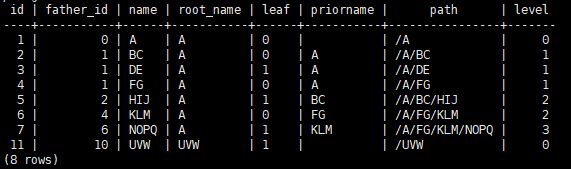

在Gauss(DWS)上的查询结果
在了解ORACLE的结果的具体意思后,使用DSC转化SQL,并对其无法转化的字段改写

Gauss(DWS)的SQL是按照ORACLE字段的意思改写过来,其中CONNECT_BY_ISLEAF,我思考很久没有想到直接在WITH RECURSIVE XX AS这里面直接实现,而是通过关联得到,主要逻辑是不是父节点的那些条目都是叶子,T1.ID = T2.FATHER_ID,关联不上的那些都是叶子节点。
