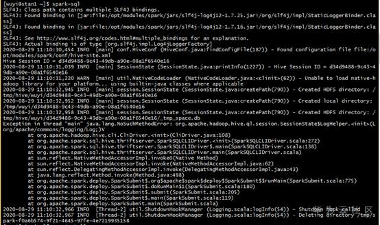

配置好spark,启动spark-sql出现下面情况:

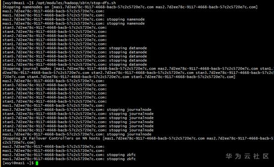

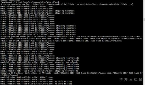

把所有程序都关闭,重新启动,发现stan1,stan2的启动没提示报错,关闭却是没进程,经查看,原来是之前的关闭程序有5001050020500758485还被暂用导致。(在以前虚拟机采用的是最小linux系统安装,不会出现这种情况)。还有出现zkfc也没有进程。需要重新格式化namenode,并且先删除current

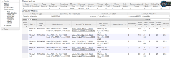

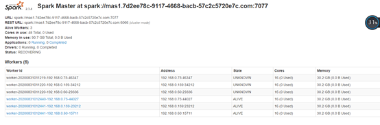

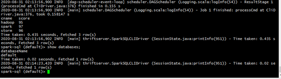

经过以上步骤:hadoophdfs能正常运行。但是spark2.2.2按照以前的步骤还是出错。更换spark2.3.4版本后,正常运行。之前的版本应该是jar包冲突问题。这个问题后面有时间再排查原因。
大数据平台基本框架终于搭建完成,可以进一步学习推荐系统
