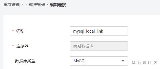

        如下图所示,编辑对应的连接器

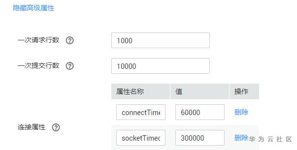

        打开高级属性添加连接超时的相关属性
        常见的几种数据库的超时连接属性如下,注意单位类MySQL数据库单位为毫秒,类postgresql数据库单位为秒。
                l  Oracle
                连接超时时间: oracle.net.CONNECT_TIMEOUT, 默认60000,单位ms
                Socket超时时间:oracle.jdbc.ReadTimeout, 默认 300000,单位ms
                l  Mysql
                连接超时时间:connectTimeout,默认60000,单位ms
                Socket超时时间:socketTimeout,默认 300000,单位ms
                l  Postgresqldwsgaussdb
                连接超时时间:connectTimeout,默认60,单位
                Socket超时时间:socketTimeout,默认300,单位
