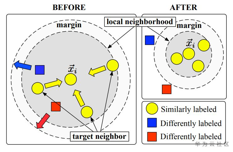

在这条思路上,比较经典的方法是LMNNLarge Margin Nearest Neighbor[1]。如下图所示,这是一种有监督的度量学习方法。在标注的过程中,一些样本对被标注为相似样本对,而另外一些样本对被标注为不相似样本对。这个方法的目标是:寻找一个最优的M矩阵,来最小化相似样本对之间的距离d,同时保证不相似样本对之间的距离要足够大。
    虽然这个算法从提出到现在已经过去了十多年,但是这个算法中设计的损失函数,其思想已经成为了当前深度度量学习的基础。

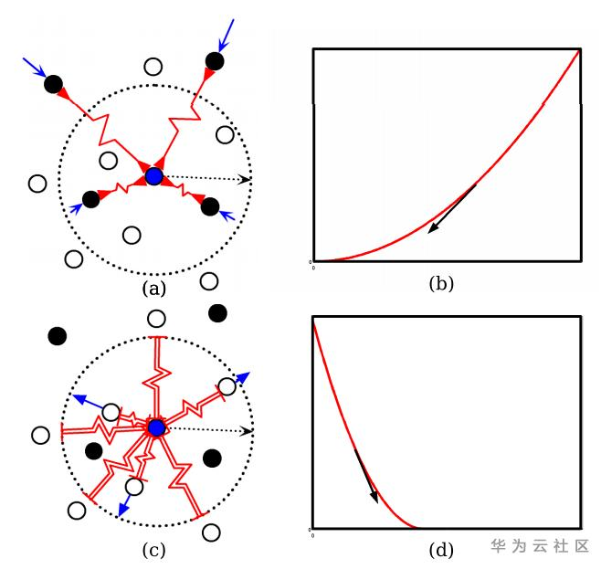

第一类方法中,具有代表性的是对比损失(contrastive loss[2]。如下图所示,如果是相似的样本对,则距离约束的目标是将两个样本之间的距离拉近。反之如果是不相似的样本对,当两个样本之间的距离小于一定阈值的时候,距离约束的目标是将两个样本之间的距离推远;而当样本之间的距离已经大于这个阈值的时候,则样本之间的距离已经满足距离约束,距离约束不会影响这对样本。
这种方法可以看作在每对样本之间存在一个弹簧。对于相似样本对,这个弹簧始终处于被拉伸的状态,因此弹簧会倾向于收缩,减小相似样本对之间的距离;对于不相似的样本对,可以认为弹簧有一个原始长度,当样本对之间的距离小于弹簧的原始长度的时候,弹簧被压缩,因此弹簧会倾向于恢复原始的长度,也就是会增大不相似样本对之间的距离。而当样本对之间的距离大于弹簧的原始长度的时候,样本对就会和弹簧脱钩,弹簧不再对样本对施力。相应地,对模型的优化就可以看成是使整个弹簧系统达到平衡状态。
