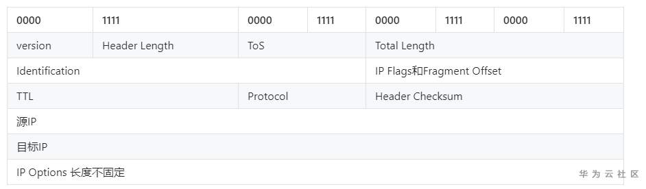

这样一份报文通常有3部分组成
1. IP报头
2. TCP协议
3. mysql协议
逐行分析如下
4500 0039 3881 4000 4006 7fcf c0a8 00d7
  • 45 - 4 为Version 5 为Header Length,那么这个协议头的长度就是5字节
      我们读出接下来的5字节 00 0039 3881
  • 00 Type Of Service标识优先级 延迟要求 吞吐量信息等
  • 0039 Total Length 换算十进制结果是 57 与我们获取到的结果的字节数量一致
  • 3881 IP报文头的Identification
  • 4000 - 为IP Flags和Fragment Offset
       000 IP Flags
      0 0100 0000 0000 Fragment :相对0原始报文头的偏移量
  • 4006 - 40 为TTL 一个协议访问的生存周期 06 代表TCP协议
  • 7fcf - Header Checksum 首部查错
  • c0a8 00d7 - 源主机IP地址段 c0(192) a8(168) 00(0) d7 (215)
c0a8 0047 a034 0cea 860b e11e c2fc 7f64

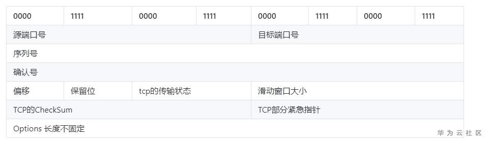

  • c0a8 0047 - 代表目标主机的IP地址 (到这里IP协议部分就结束了,恰好是20字节,接下来就要进入TCP部分解析了)
  • a034 - 源端口号 转换十进制 41012
  • 0cea - 目标端口 转换十进制 3306
  • 860b e11e - 序列号 2248925470
  • c2fc 7f64 - 确认号 3271327588
8018 296a 2b0e 0000 0101 080a 2de4 786b
  • 80 - 8表示偏移 Offset 0 为保留位
  • 18 - tcp的传说状态 1 Ack 8表示PUSH 这大概就是第一行 [P.]的由来把
  • 296a - 滑动窗口的大小10602
  • 2b0e - TCP部分的Checksum
  • 0000 - TCP部分的紧急指针
    到Options部分
  • 0101 - NOP填错没有实际意义
  • 080a - 代表开启timestamp
  • 2de4 786b - 对应的具体时间戳的值769947755

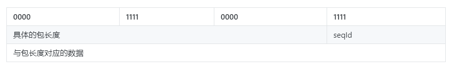

3a4f 5980 0100 0000 0e
  • 3a4f 5980 - 还是时间戳的一部分 ecr值
  • 0100 00 - 表示具体内容长度1字节
  • 00 - 表示seqid 递增
  • 0e - 通过查询mysql语义,代表 COM_PING 测试联通性
