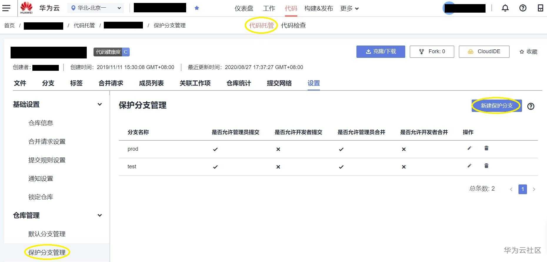

如果通过分支进行权限控制,打开 DevCloud , 进入要管理的代码仓库,在分支页签下建好所需的分支,然后在设置页签的仓库管理 » 保护分支管理菜单下,点击新建保护分支,按照提示进行操作,可以实现只允许管理员向这些分支提交/合并,也就实现了测试库和产品库受控。注意 DevCloud  保护分支管理界面中的合并指的是合并请求的批准权限,与 git-merge 并不是一回事。

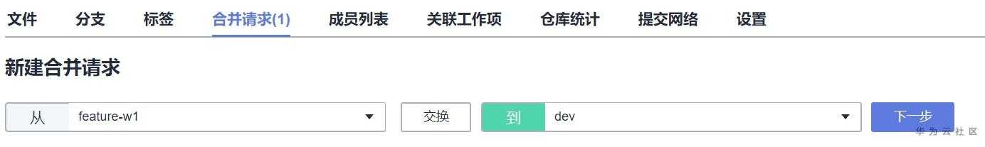

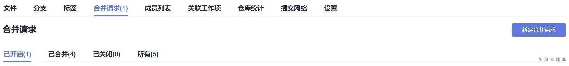

小王在将 feature-w2 推送到中心仓库时,会收到一个提示信息,内含为 feature-w2 新建合并请求的 URL 链接,详见上节 git push 的返回信息。打开此链接就可以在 DevCloud 中新建合并请求。在 DevCloud 代码仓库的合并请求页签下,可以查看现有的合并请求,也可以从此页面新建合并请求。

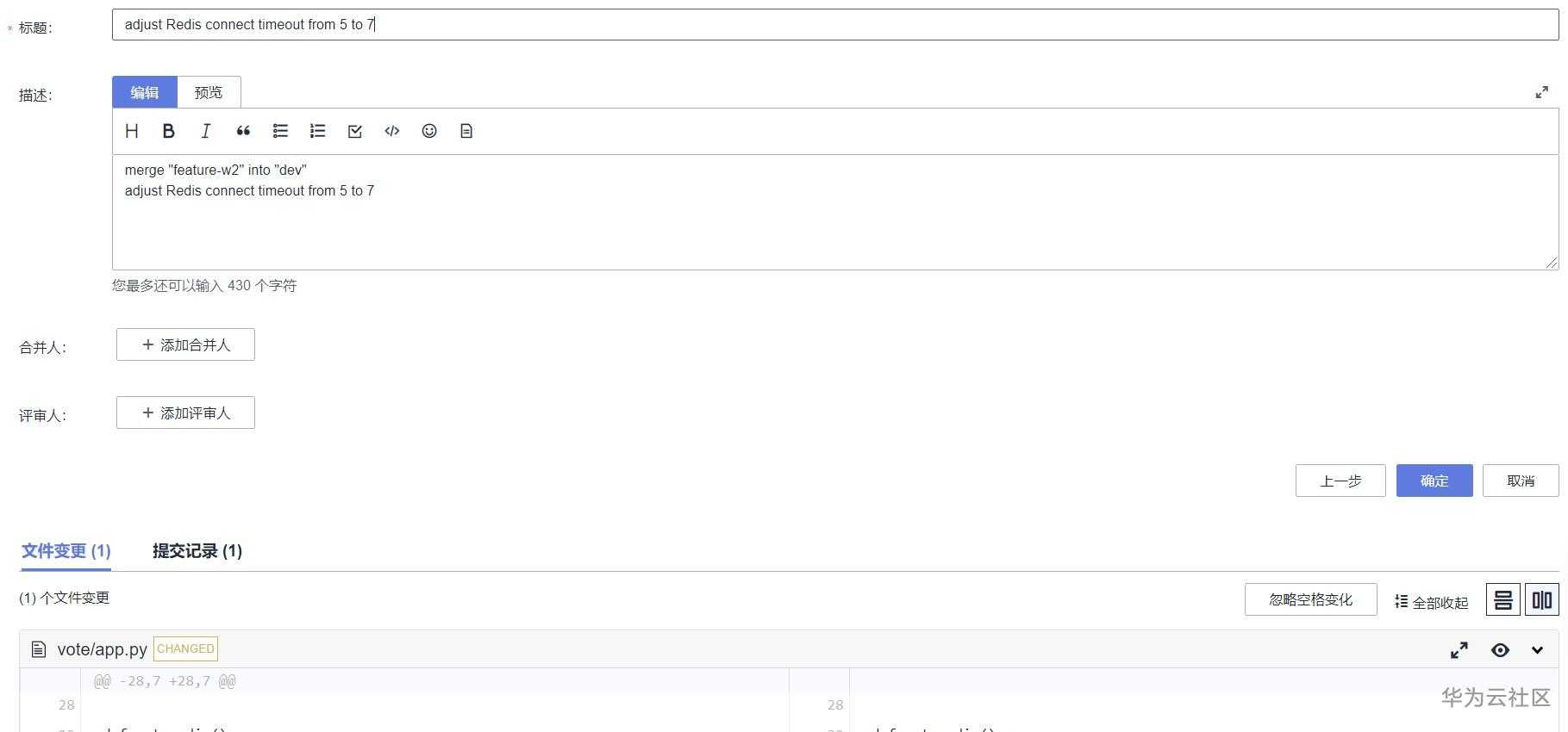

在新建合并请求的过程中, DevCloud 会检查准入条件,比如分支之间是否有差异,是否有冲突等。
图5. 新建合并请求详细信息
在新建合并请求页面,点击标题编辑框, DevCloud 会基于历史提交信息生成一个默认的标题,修改标题(可选),然后添加合并人和评审人(可选)后,单击确定按钮完成合并请求的创建。

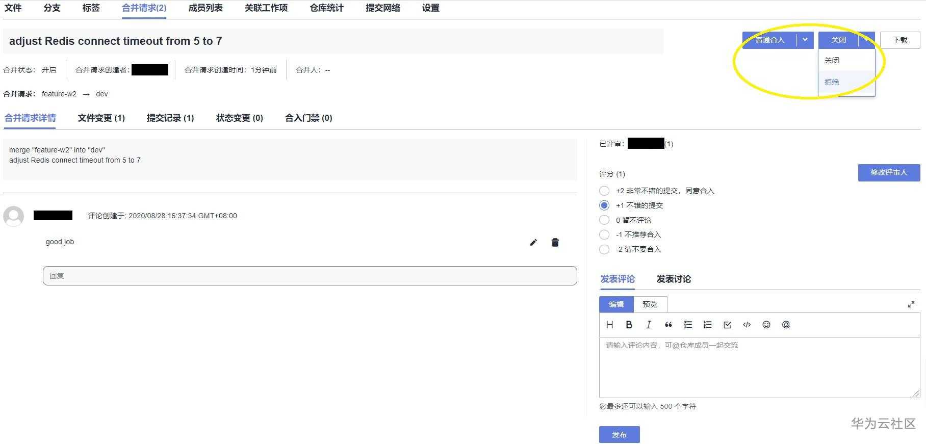

评审人在合并请求页签下可以查看所有的合并请求,对选定的合并请求进行评论,包括其他评论信息和反馈信息、文件变更和提交记录,从而决定关闭或拒绝合并请求。合并人单击页面右上角的“普通合并” 或 “删除源分支合并” 完成合并操作。其中 “删除源分支合并” 很好地支持了短特性分支实践,可以避免留存过多不再使用的分支,减少混乱。
图6. 评审合并请求
