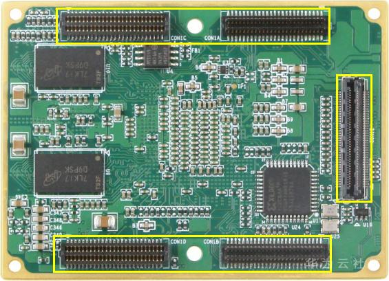

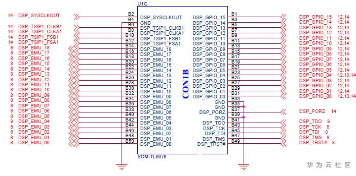

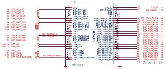

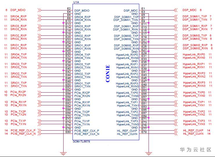

 B2B连接器

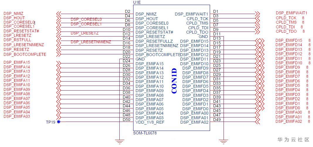

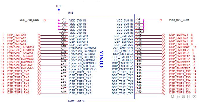

开发板使用底板+核心板设计模式,底板和核心板各有5个B2B连接器。其中CON1A、CON1B、CON1C和CON1D均为50pin,0.8mm间距,合高5.0mm连接器;CON1E为80pin,0.5mm间距,合高5.0mm高速连接器,传输速率可高达10GBaud,硬件及引脚定义如下图:
图 1核心板连接器
图 2 CON1A
图 3CON1B
图 4 CON1C
图 5 CON1D
图 6 CON1E

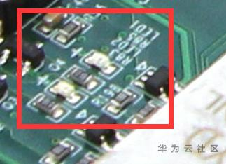

 LED指示灯
  1. 核心板上有一个电源指示灯(LED0),一个CPLD状态灯(LED03),两个用户可编程指示灯(LED1、LED2)。
图 7

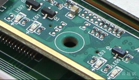

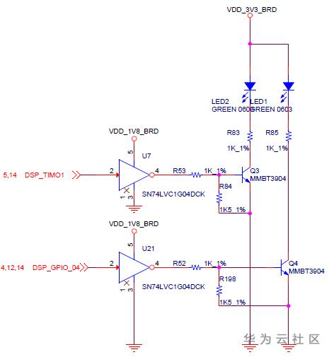

  1. 开发板底板具有1个电源指示灯(LED0),有两个用户可编程指示灯(LED1、LED2),硬件及引脚定义如下图:
图 8用户可编程指示灯
图 9
