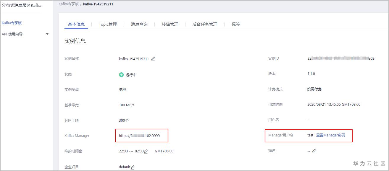

登录Kafka Manager
1、在华为云Kafka控制台,单击实例名称,进入实例详情界面。
2、在“实例信息”中查看Kafka Manager登录地址、用户名和密码。
如果您忘记了密码,单击“重置Manager密码”,修改密码。

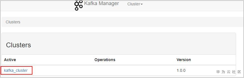

3、在浏览器中输入Kafka Manager登录地址,弹出登录对话框,输入用户名和密码。

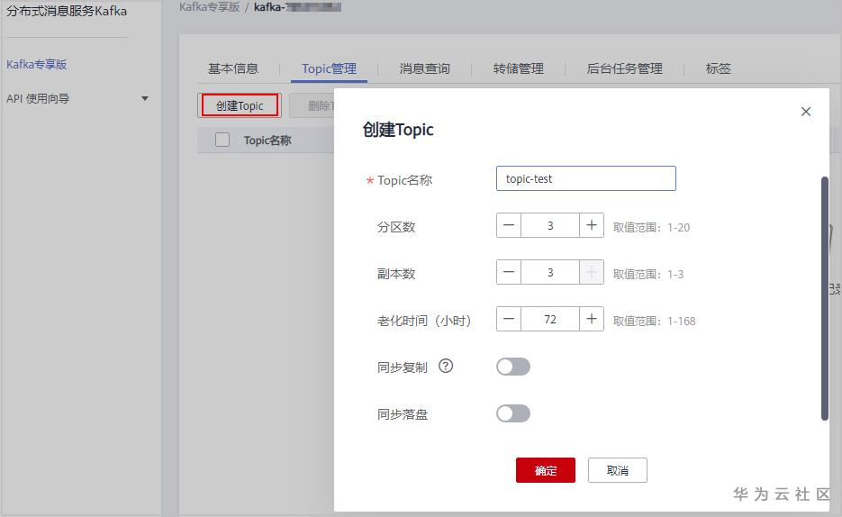

在华为云Kafka控制台创建Topic:
1、在华为云Kafka控制台中,单击实例名称,进入实例详情界面。
2、在“Topic管理”页签,单击“创建Topic”,输入以下参数,单击“确定”。
参数
说明
Topic名称
系统为您自动生成了Topic名称,您可以根据需要修改。
创建Topic后不能修改名称。
分区数
设置Topic的分区数,分区数越大消费的并发度越大。该参数设置为1时,消费消息时会按照先入先出的顺序进行消费。
取值范围:1-20,默认值:3
副本数
为每个Topic设置副本的数量,Kafka会自动在每个副本上备份数据,当其中一个Broker节点故障时数据依然是可用的,副本数越大可靠性越高。该参数设置为1时,表示只有一份数据。
取值范围:1-3,默认值:3
老化时间
Topic中的消息超过老化时间后,消息将会被删除,老化的消息无法被消费。
取值范围:1-168,默认值:72
同步复制
指后端收到生产消息请求并复制给所有副本后,才返回客户端。开启同步复制后,需要在客户端配置acks=-1,否则无效。
当副本数为1时,不能选择同步复制功能。
同步落盘
同步落盘是指生产的每条消息都会立即写入磁盘。
  • 开启:生产的每条消息都会立即写入磁盘,可靠性更高。
  • 关闭:生产的消息存在内存中,不会立即写入磁盘。

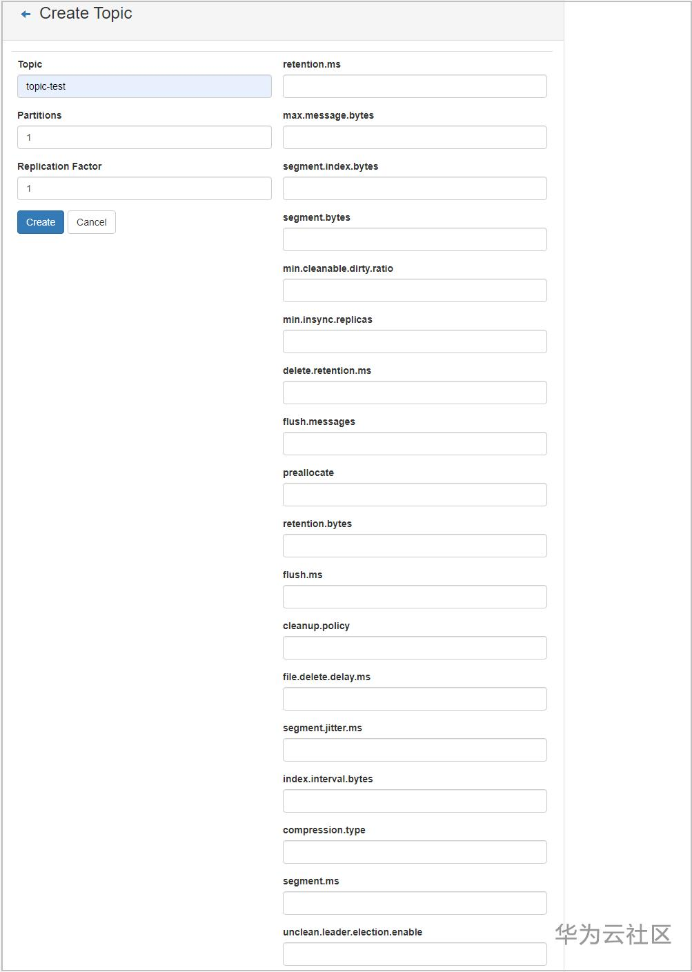

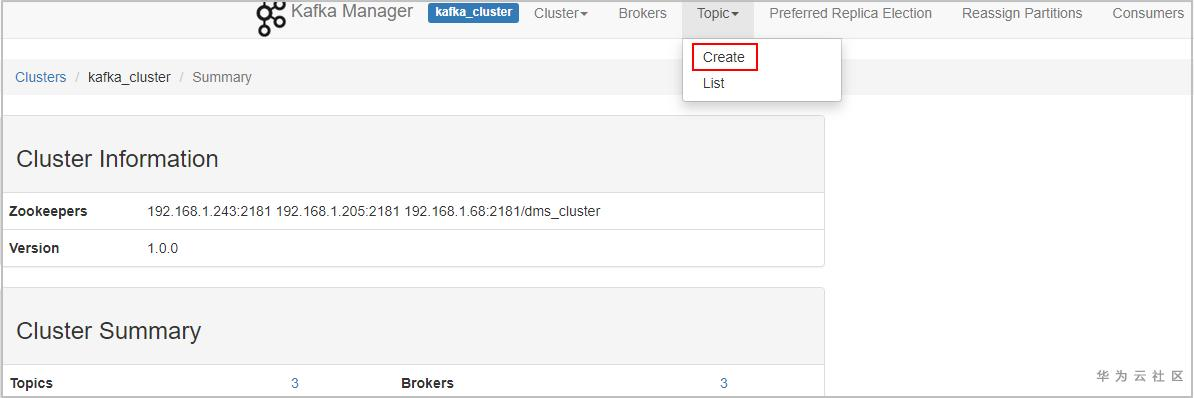

在Kafka Manager创建Topic:
1、在Kafka Manager中,单击kafka_cluster,进入集群详情界面。
2、单击“Topic > Create”,进入创建Topic界面。
3、输入以下参数,单击“Create”。
参数
说明
Topic
Topic名称,您可以根据需要修改。
创建Topic后不能修改名称。
Partitions 设置Topic的分区数,分区数越大消费的并发度越大。
Replication Factor 为每个Topic设置副本的数量,Kafka会自动在每个副本上备份数据,当其中一个Broker节点故障时数据依然是可用的,副本数越大可靠性越高。
retention.ms 设置持有该Topic单个分区消息的最长时间。
max.message.bytes 设置broker接收该Topic消息的最大长度。
segment.index.bytes 设置offsets和文件位置之间映射的索引文件的大小。建议不要修改这个值。
segment.bytes 设置Topic日志段文件的大小。
min.cleanable.dirty.ratio 控制log压缩器清除日志的频率。默认情况下,将避免清除压缩率超过50%的日志。这个比率避免了最大的空间浪费。
min.insync.replicas 当producer设置request.required.acks为-1时,min.insync.replicas指定replicas的最小数目(必须确认每一个repica的写数据都是成功的),如果这个数目没有达到,producer会产生异常。
delete.retention.ms 对于压缩日志保留的最长时间,也是客户端消费消息的最长时间。
flush.messages
指定一个时间间隔,它将用于写入到日志的数据强制进行文件同步。
例如:如果这个值被设置为1,将在每条消息之后进行文件同步。如果是5,将在每5条消息后进行文件同步。建议不要设置这个值。
preallocate 是否为该Topic日志文件提前分配存储空间。
retention.bytes
如果使用“delete”的保留策略,这项配置就是指在删除日志之前,日志所能达到的最大尺寸。
默认情况下,没有尺寸限制,只有时间限制。
flush.ms
强制进行fsync日志到磁盘的时间间隔。
例如,如果设置为1000,那么每1000ms就需要进行一次fsync。建议不要设置这个值。
cleanup.policy
Topic的日志保留策略,取值为:delete或者compact。
  • delete:当日志的回收时间或者尺寸限制到达时将丢弃旧的部分。
  • compact:当日志的回收时间或者尺寸限制到达时将压缩日志。
file.delete.delay.ms 从文件系统删除一个文件之前的等待时间。
segment.jitter.ms 从logRollTimeMillis减少的最大随机抖动。
index.interval.bytes
控制Kafka添加一个索引入口到它的偏移索引的频率。
默认设置是确保索引信息大约每4096字节。更多的索引允许在日志中读取时跳跃到离期望的位置更近的地方,但是这样会让索引更大。建议不要设置这个值。
compression.type 设置Topic的压缩类型。
segment.ms 控置时间周期,即使log的分块文件没有达到需要删除、压缩的大小,一旦log的时间达到这个上限,就会强制新建一个log分块文件。
unclean.leader.election.enable 是否为Topic启用unclean选举。

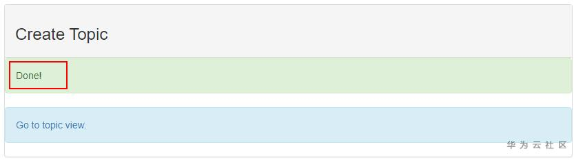

显示“Done”,表示创建成功。

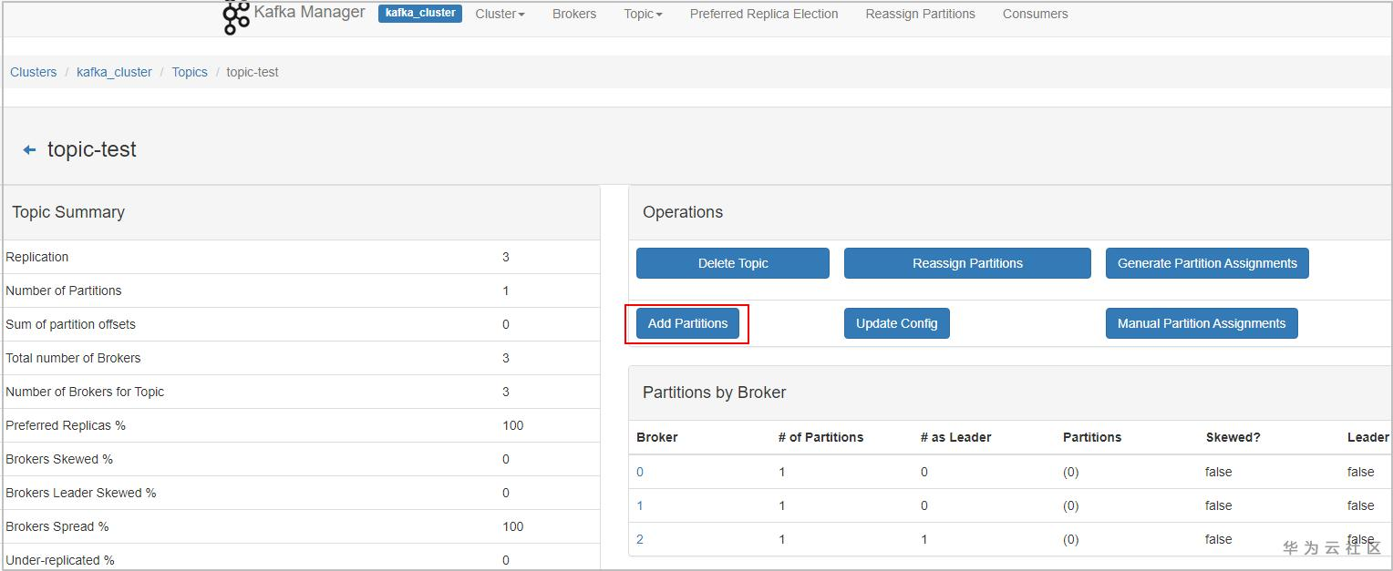

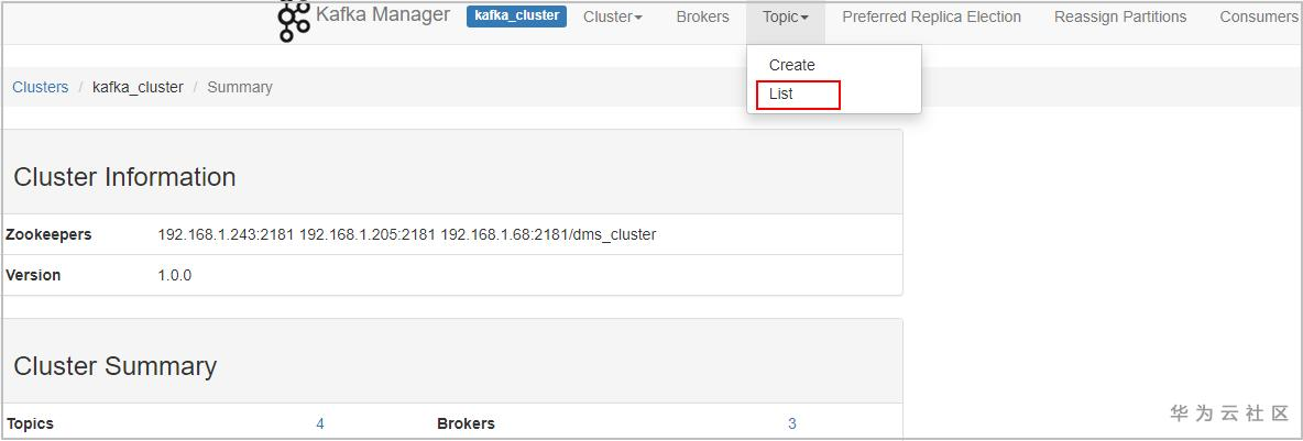

1、 在Kafka Manager中,单击“Topic > List”,进入Topic列表界面。
2、单击Topic名称,进入Topic详情界面。
3、单击“Add Partitions”,进入增加分区界面。

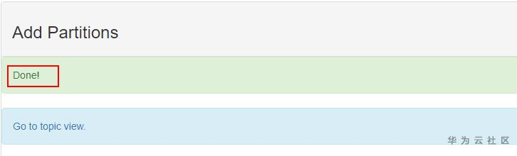

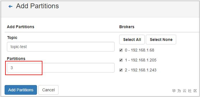

4、输入分区数,单击“Add Partitions”。
显示“Done”,表示分区增加成功。
