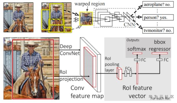

                图1  R-CNN与Fast R-CNN的结构对比
Fast-RCNN基于R-CNN优化算法,训练和推理时间短于R-CNN,精度相差不大,但仍无法达到落地应用的快速处理的要求,且没有摆脱分步执行的限制,整个网络
不是端到端实现。

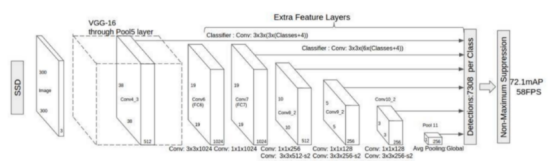

与R-FCN等两阶段目标检测不同,SSD在单个步骤中完成通过 Region Proposal网络生成感兴趣区域。然后,用全连接层或位置敏感卷积层来对得到的区域进行分
类,并且在处理图像的同时预测边界框和类。相比Faster-RCNN,速度大大提升。在一定条件下,稀疏场景的大目标检测精度超过Faster-RCNN,但总的来说,准确率不如Faster-RCNN,且需要人工设置的参数较多,比如网格中的Default Box的大小等,调试过程对经验依赖较高。
                      图2 SSD 结构示意图

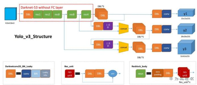

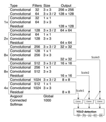

在保证精度的情况下,如何提高速度成为目前部署应用面临的主要问题,正是在这样的背景下,YOLOv3的提出做了一个较好的速度和准确率的平衡。YOLOv3延续
YOLOv2使用的Darknet-19,并融入残差网络的跳层连接,一共53层,称为Darknet-53。整体性能和计算量都有提升,在尽量减小网络层数的基础上,取得了较好
的准确率。
        图3  Darknet-53结构图
为了更好的检测不同大小的目标对象,YOLOv3使用了三种不同尺度的特征图进行目标检测,以输入416×416为例,得到13×13、26×26、52×52的特征图,其中,
13×13的特征图具有最大的感受野,适合检测图像中大尺寸的目标,52×52的特征图的感受野最小,适合检测图像中小尺寸的目标。
相比 Faster R-CNN中人工设计Anchor 的大小和比例,YOLOv3利用K-Means聚类方法确定更加贴合数据集的先验框,为每种特征图设置了3种先验框,共得到9个
聚类,在分配上,在13×13特征图上,由于有最大的感受野,使用了较大的先验框(116 × 90)、(156 × 198)、(373 × 326),以适应检测大目标。中等的26 × 26特
征图上,应用中等的先验框(30 × 61)、(62 × 45)、(59 × 119),来适合检测中等大小的目标。同理,最大的52×52特征图上,应用较小的先验框(10 × 13)、(16 ×
30)、(33 × 23),适合检测小目标。

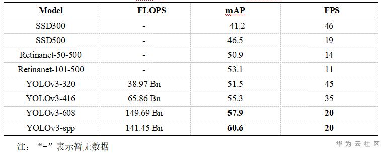

表1 在COCO test-dev上YOLOv3、SSD、Retinanet的表现
实验表明,输入为416×416时,在Pascal Titan X的处理速度达到了30FPS,并且在COCO数据集上mAP值达到了57.9%,达到了SOAT的准确度。

基于快速处理的要求,我们放弃了RCNN、Fast-RCNN以及后续的Faster-RCNN,考虑SSD、Retinanet以及YOLOv3。因为前者两阶段完成检测,速度较慢。在后
三者中,相比于SSD,YOLOv3在输入图像尺寸相当的情况下,相同速度下,mAP高出10,在类别的判断上更加准确。同时,与Retinanet相比,YOLOv3速度更快
,几乎是前者的两倍,mAP甚至还略高。总体来说,YOLOv3在速度和准确率二者间取得了一个较好的平衡。在算法方面,YOLOv3中以32倍降采样,16倍降采样,
8倍降采样时进行检测的计算很契合Ascend 310处理器运行时参数最好为16的整数倍的特点,有利于提高3D Cube计算单元的利用率。同时,YOLOv3中放弃了
Pooling等Vector算子,在Ascend 310上性能较好。考虑实际部署时,对速度和准确率的要求,以及为更好发挥Atlas 200 DK自身硬件优势,YOLOv3成为了最终选择。

                                                             图4 YOLOv3结构图
