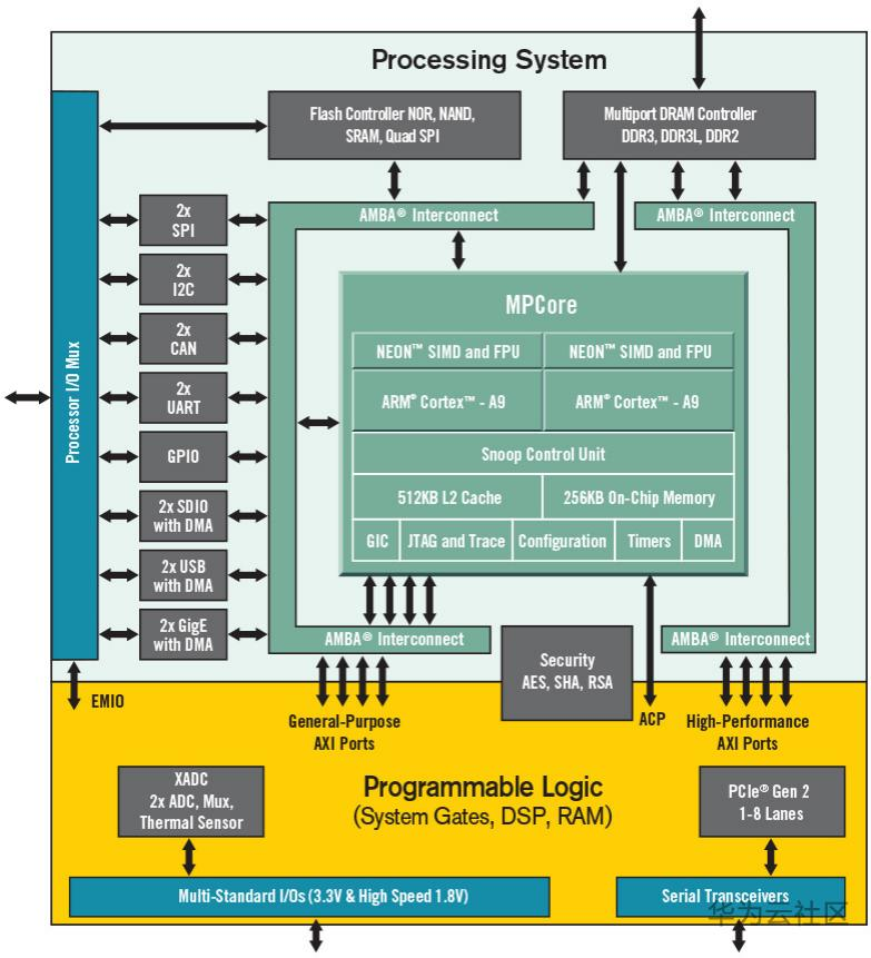

图 1 Xilinx Zynq-7000处理器功能框图

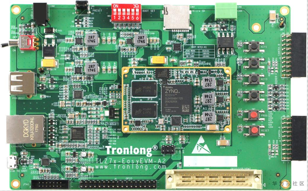

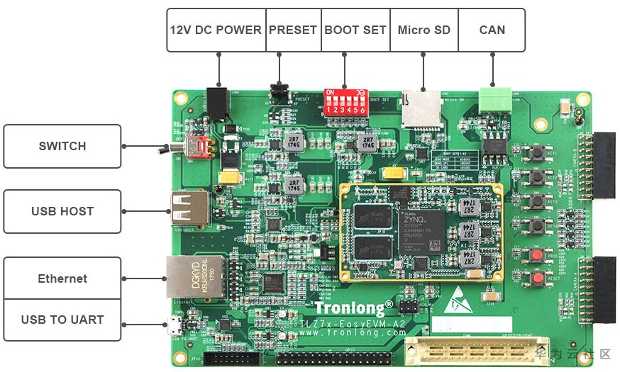

图 2 评估板正面图

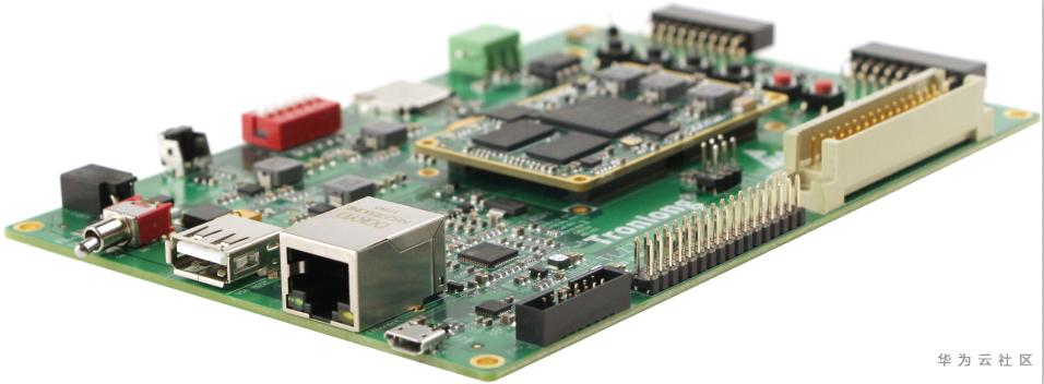

图 3 评估板斜视图

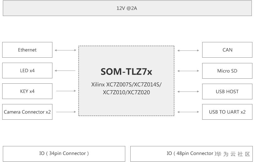

图 4 评估板硬件框图

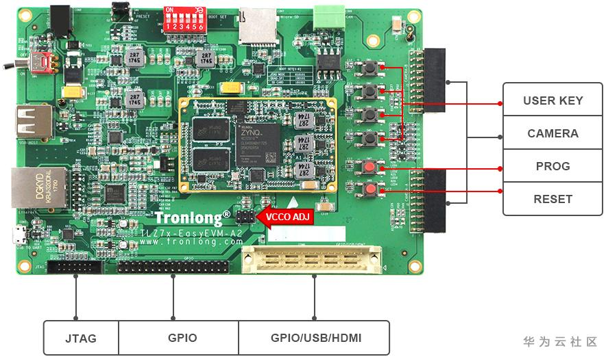

图 5 评估板硬件资源图解1
图 6评估板硬件资源图解2

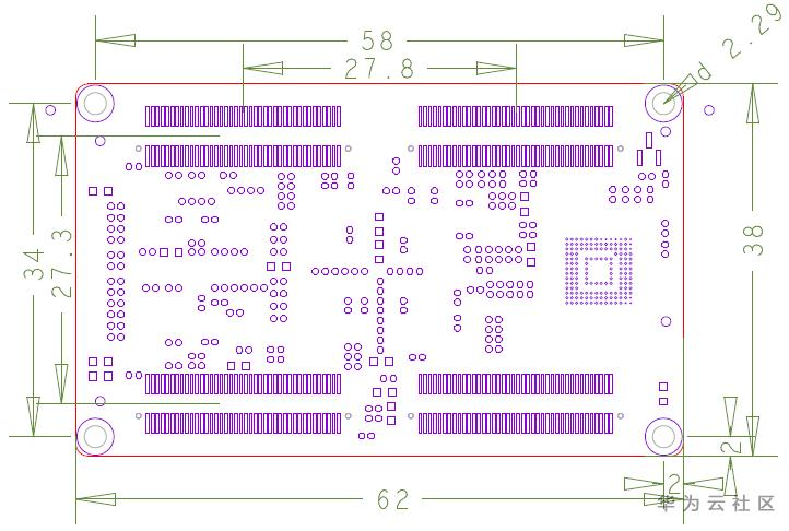

图 7 核心板机械尺寸图(顶层透视图)

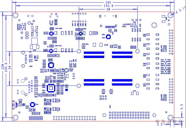

图 8 评估底板机械尺寸图
