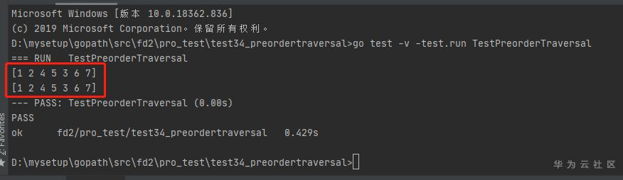

敲命令 go test -v -test.run TestPreorderTraversal ,执行结果如下:
