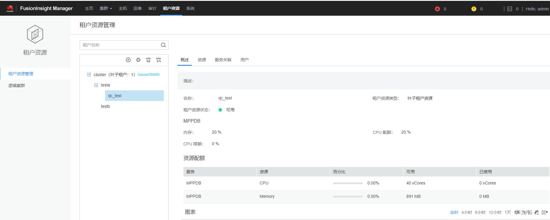

    1.基本介绍:manager作为gaussdb集群服务的管理,相关的资源配置,要在manager提供的租户资源配置界面进行配置,基本界面示例如下:
    manager的租户配置会涉及到以下几点:

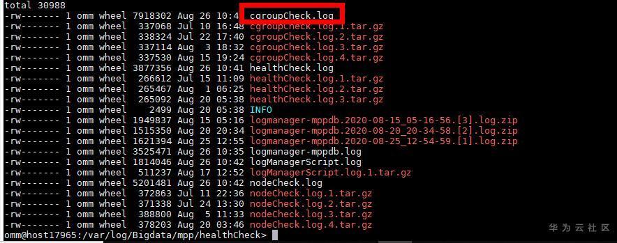

    此外,还有一个常驻进程用来检测cgroup的实时状态:
    日志可以到这个路径查看:/var/log/Bigdata/mpp/healthCheck,该路径中可以查看到cgroup状态检查的日志。如下:

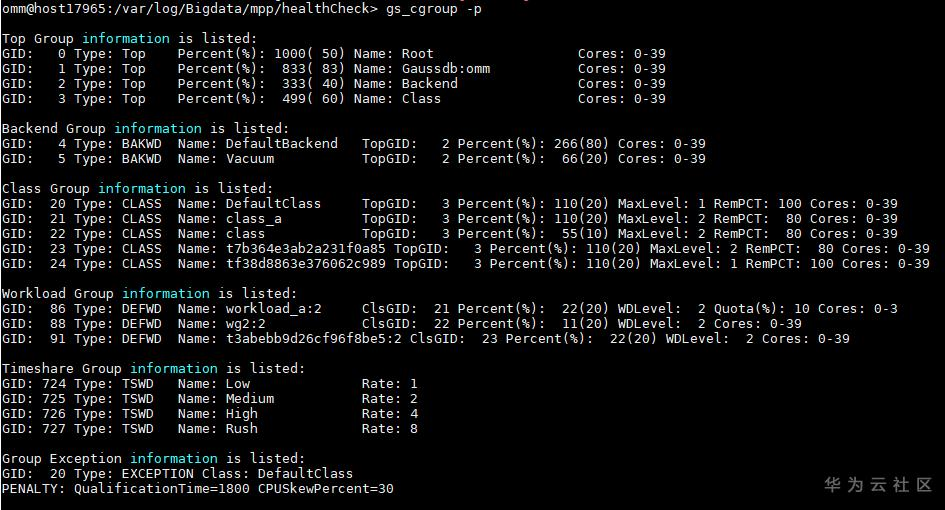

    1.后台命令gs_cgroup -p/P,可以查询后台cgroup配置情况;-p为数据库配置; -P为内存映射,或者说是真实读取cgroup挂载目录进行打印当前的树状信息,示例如下:
gs_cgroup -p
上图为gs_cgroup -p结果,图中可以看到各个控制组锁分配到的CPU数量,Cores数量即可以使用的CPU核数目。
解说一下上图:
 首先前提是每个group都有一个GID(group id),例如第一行,GID=0的root控制组节点。其次,每一行都有当前控制组的对应信息,比如Percent,代表CPU配额百分比,即CPU时间百分比,Cores代表该控制组可以使用的CPU的范围。
1)Top Group即为最上层的各个资源分配顶点,包括了:Root,Gaussdb:omm,Backend,Class,其中,Root和Gaussdb:omm是平级的,而Backend和Class相当于Gaussdb:omm的子节点。以配比40和60来分配Gaussdb:omm下的CPU资源。
2)Backend下又会挂载这DefaultBackend和Vacuum两个节点,这两个节点用于后台常驻线程和Vacuum线程的资源分配。
3)Class Group information和Workload Group,对应了用户所使用的正常工作线程的位置,如果用户制定了控制组,比如图中的class_a,GID=22,可以看到GID=88的控制组wg2:2,对应的ClasGID=22,就表明了wg2:2控制组是class_a控制组的子控制组。

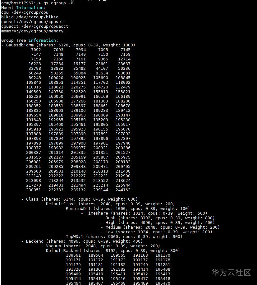

gs_cgroup -P
这个命令会打印一个树形结构,会比较清晰一点,执行之后示例如下:
从图中可以看到每个根节点都对应一个控制组,可以详细看到哪个控制组是在哪个节点下。下方对应的数字,即是OS级别的pid,挂载到对应的控制组下,就代表着这些线程可以使用节点第一行的所描述的CPU资源信息。
