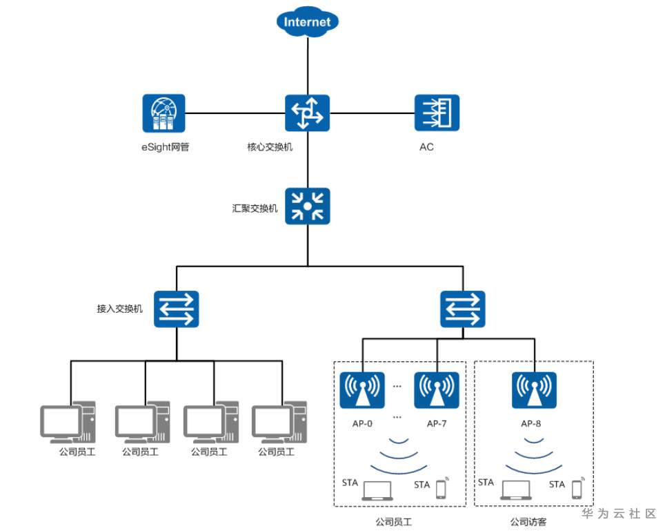

组网需求
某企业办公区域中网络包含有线网络和WLAN网络,最近有线网络用户反映网络质量差,网络管理员Thomas需要深入了解一下当前的网络性能是否能够满足办公需要。
图1 网络组网图
需求分析

最近有线网络用户反映网络质量差,无线用户并没有收到影响,因此Thomas初步判断问题出在有线网络的接入交换机上,决定监控有线网络的接入交换机S2700的设备平均CPU利用率、设备平均内存利用率、响应时间、当日不可达比率、接口接收和发送速率接口、接口流入流出带宽利用率。

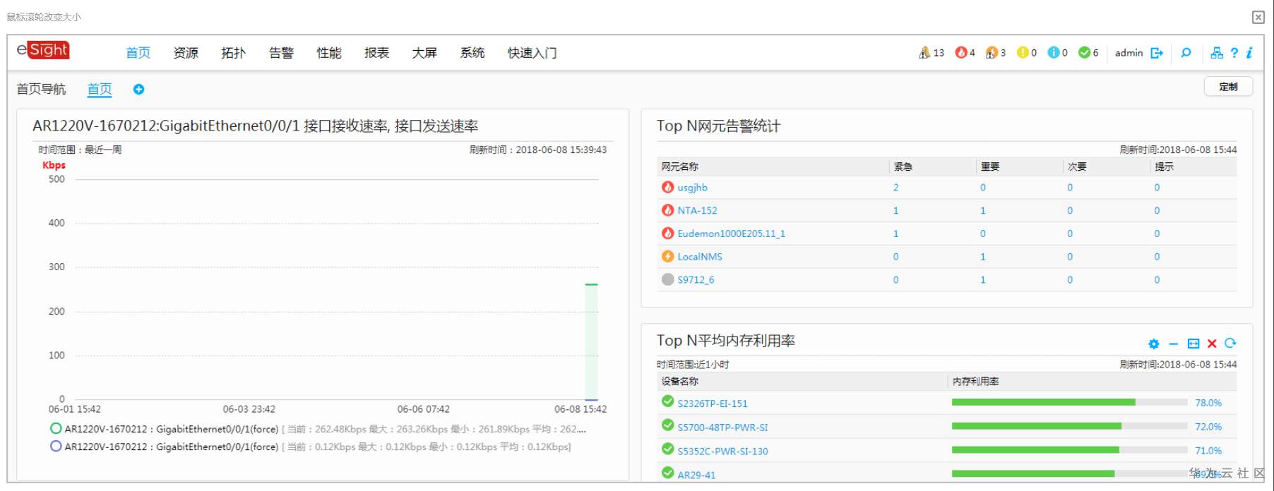

  1. 将接入交换机的监控指标项另存为首页Portlet。
    首页Portlet显示各项监控指标项。
    1. 在主菜单中选择“性能 > 性能数据”。
    2. 添加设备指标项时,在左侧“总览”页签中,单击“设备”,选择待监控的接入交换机后,单击“历史性能”。
      添加接口指标项时,在左侧“总览”页签中,单击“网络设备 > 接口”,选择待监控的接入交换机后,单击“历史性能”。
    3. 在对应的历史性能视图右上角,单击。在“另存为首页Portlet”对话框中设置视图的名称和描述。单击“确定”。
    4. 在主菜单中选择“首页”。单击“首页”,即可查看该目标的Portlet。
  1. 经过一段时间的性能数据采集后,监控接入交换机的历史性能数据。
    发现接入交换机的设备平均CPU利用率持续偏高,需要考虑进行设备扩容了。
