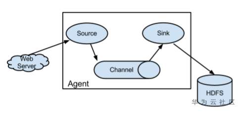

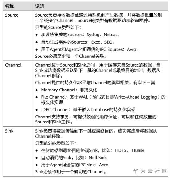

            Flume Agent由Source、Channel、Sink组成,如图1-31所示,模块说明如表1-4所 示。
            图 1-31 Flume 结构图 1
            表 1-4 模块说明

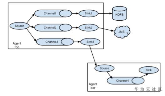

            Flume也可以配置成多个Source、Channel、Sink,如图1-32所示:
            图 1-32 Flume 结构图 2

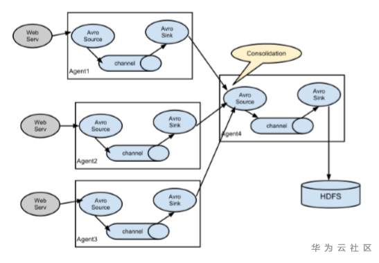

            Flume还支持多个Flume Agent级联,如图1-33所示。
            图 1-33 Flume 级联结构图

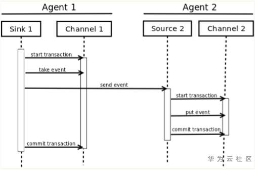

            Agent之间数据交换流程如图1-34所示
            图 1-34 Agent 数据传输流程
  1. Flume采用基于Transactions的方式保证数据传输的可靠性,当数据从一个Agent 流向另外一个Agent时,两个Transactions已经开始生效。发送Agent的Sink首先 从Channel取出一条消息,并且将该消息发送给另外一个Agent。如果接受消息的 Agent成功地接受并处理消息,那么发送Agent将会提交Transactions,标识一次 数据传输成功可靠地完成。
  2. 当接收Agent接受到发送Agent发送的消息时,开始一个新的Transactions,当该 数据被成功处理(写入Channel中),那么接收Agent提交该Transactions,并向 发送Agent发送成功响应。
  3. 如果在某次提交(commit)之前,数据传输出现了失败,将会再次开始上一次 Transactions,并将上次发送失败的数据重新传输。因为commit操作已经将 Transactions写入了磁盘,那么在进程故障退出并恢复业务之后,仍然可以继续上 次的Transactions。
