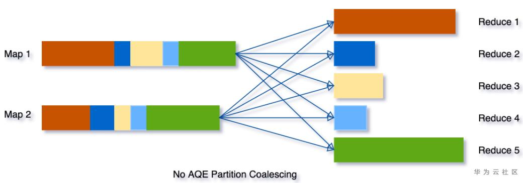

1、动态合并Shuffle分区
Spark执行查询过程中会有很多Shuffle操作,即Stage之间的数据传递,需要通过网络对数据进行传递并合并计算等操作。影响Shuffle的性能有很多因素,其中分区的个数就是一个很重要的因素。 分区的个数目前是用默认的配置项200来决定的,该值的选择对Shuffle影响很大:
  •     若分区个数太少,则每个分区需要处理的数据量很大,每个task处理一个分区的数据,可能会需要将数据溢写到磁盘,从而降低执行效率;
  •     若分区个数太大,则每个分区处理很少的数据,但是task个数很多,导致很多小的网络数据获取和传播,同样会因为IO瓶颈带来性能下降。
在AQE中,首先设置一个较大的分区个数,然后随着Stage任务的执行,在运行时根据metrics统计信息将小的数据量的分区进行合并,从而自动调整分区个数。以 SELECT max(i) FROM tbl GROUP BY j  为例,
原表很小,在group执行之前,只有两个分区;
初始分区个数设置为5,则本地group之后会将数据划分为5个分区;
若没有AQE,则shuffle之后将分为5个task分别执行,其中有3个task的数据量很小,提交这样的task执行会浪费一定的资源;

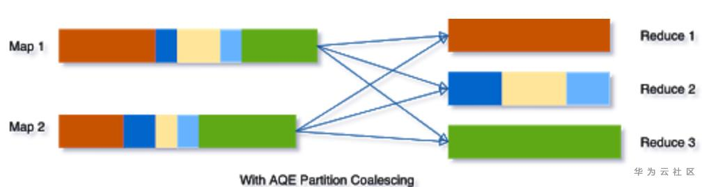

但是开启AQE之后,会自动将小分区合并,如下图,合并之后剩余3个分区,且每个分区的数据量相近。

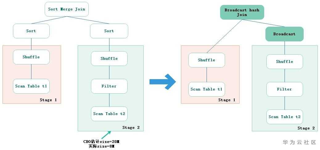

2、动态切换join策略
Spark中用的最多的Join方式为BroadcastHashJoin 和 SortMergeJoin,所有的Join类型中BroadcastHashJoin性能最好,因为避免了数据的shuffle。 所以Spark目前通过估计join两端表的大小与广播阈值的关系,来判断是否可以使用BroadcastHashJoin。 但是该值的估计常常是不准确的,比如:有一个过滤效率很高的filter,可能使得过滤后的数据可以广播,但是估计值却偏大; 或者是Join的一端是一个很复杂的操作时,估计的值就更加不准确,常常估计出一个很大的值导致使用SortMergeJoin,而实际执行后会发现该复杂的查询后的结果集很小且适合广播。
AQE在执行过程中,重新进行优化,可以利用前一个Stage执行结果的大小,直接的知道是否适合广播。如下例子:
在该例子中,两个表原始Join时,根据CBO估计的大小是SortMergeJoin,但是当stage2执行完成后,调用了AQE重新执行优化规则发现,实际结果小于广播阈值(默认10M),因此可以使用BroadcastHashJoin, 则会修改Join类型,从而节约Join的时间。
这里要注意,前两个Stage中shuffle写的操作此时已经完成,这部分的时间无法避免;能优化的是Join的Stage中Shuffle读以及Join的执行时间。

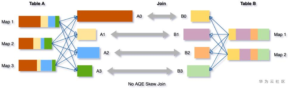

3、动态优化join数据倾斜
当每个分区的数据分布不均匀时,容易出现数据倾斜的问题,有些场景下尤其是Join时,若出现数据倾斜,可能会导致个别的task任务特别繁重,其他所有的task都执行完毕,executor处于空闲状态,等待这几个数据倾斜的task执行完成。AQE能够自动检测具有数据倾斜的分区,并将这些数据量很大的分区进行切分。 如下例: A和B表做Join,其中A0分区特别大,在没有AQE时如下图:
开启AQE之后,将A0分区划分为两个差不多大的分区(A0-0和A0-1),这两个分区同时与B0分区进行join,因为A0本来就是需要与B0做Join的。划分后,使用了5个数据量相近的task同时执行该任务,可以获得更好的性能。
