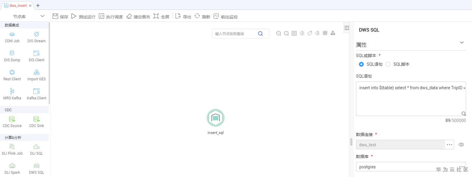

2.       定义要循环运行的子作业
1中介绍了For Each算子的参数,在配置For Each算子的时候,首先要定义一个循环运行的子作业。在本次操作中,定义循环执行的是一个包含了DWS SQL节点的任务:

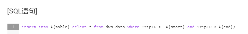

DWS SQL的语句中把要替换的变量配成${}这种参数的形式。在下面的SQL语句中,所做的操作是手动对dws_table这个表根据TripID字段做了分区,在SQL中,${table}${start}${end} 就是要替换的参数:

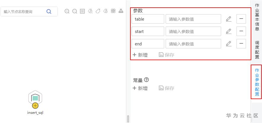

配置好SQL语句后,在子作业中配置作业参数:
这里子作业的参数值不用配置具体的值,主要作用是让For Each算子知道这个子作业有哪些作业参数。

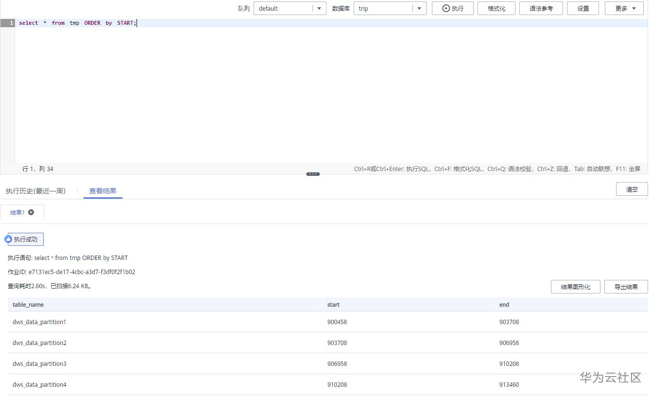

3.配置数据集
For Each算子的数据集可以来源于SQL语句的输出,也可以来源于一个CSV文件,这里以DLI SQL节点为例:首先准备好一个临时表,在临时表里准备好子作业的变量要替换的值。在本次操作中,临时表的数据如下图所示:

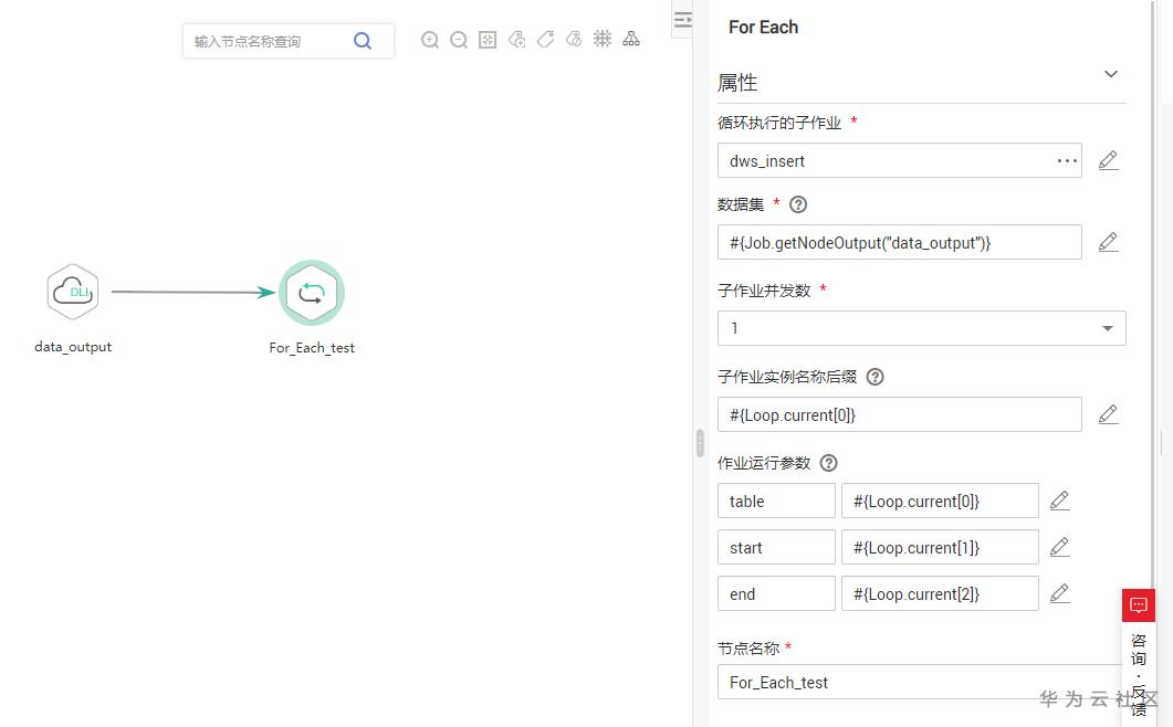

4.       配置For Each算子

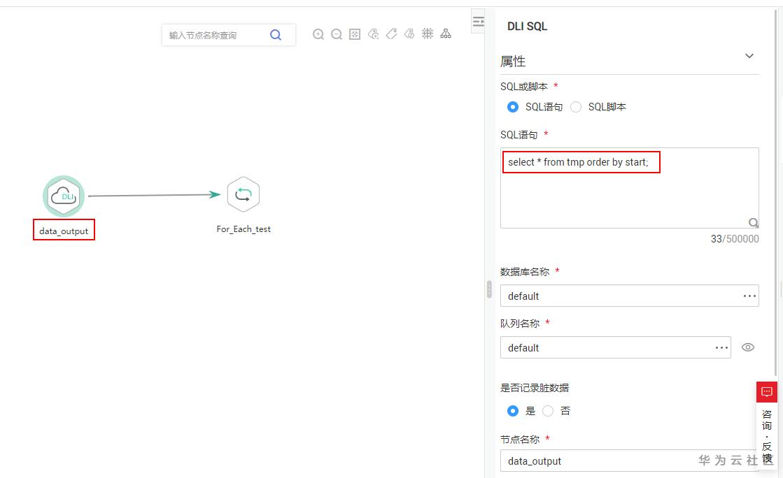

在准备好子作业和数据集后,就可以配置For Each算子了。新建一个数据开发任务,首先定义DLI SQL节点,负责读取临时表中的内容作为数据集:

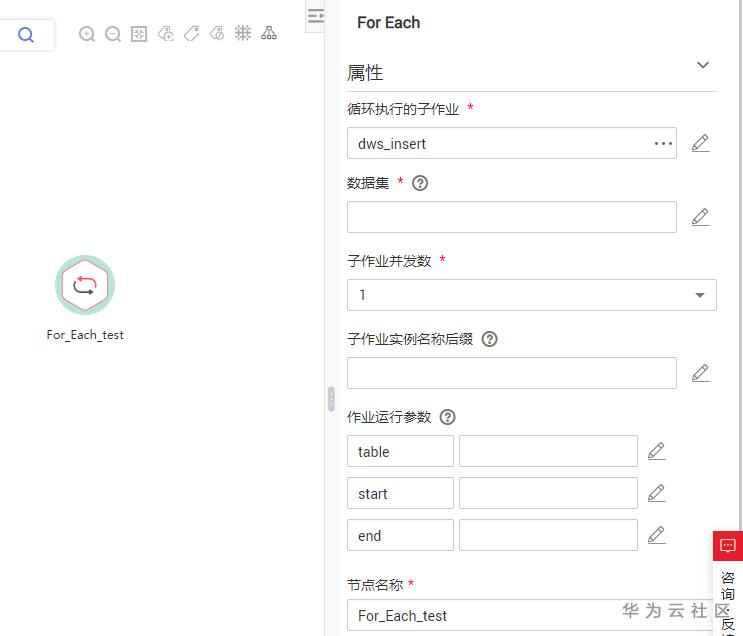

然后配置For Each节点:
  • “循环执行的子作业”就选择之前定义好的子作业。
  • 数据集来源于上游的DLI SQL节点,所以使用EL表达式#{Job.getNodeOutput("data_output")} 来获取DLI SQL节点的select输出结果。
  • 子作业实例后缀名称,这里指定的是#{Loop.current[0]},也就是For Each算子遍历到当前数据行的第一列,根据3中数据集可以知道,第一列就是参数中的表名。
  • 作业运行参数:table对应的是数据集的第一列,start是第二列,end是第三列,所以配置的EL表达式分别是#{Loop.current[0]}#{Loop.current[1]}#{Loop.current[2]}

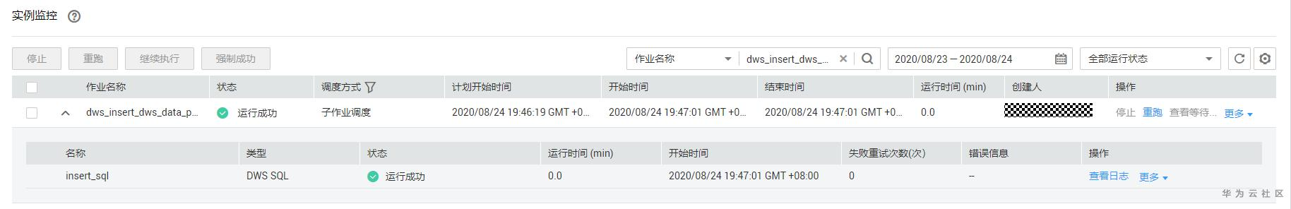

5.       测试运行作业并查看监控

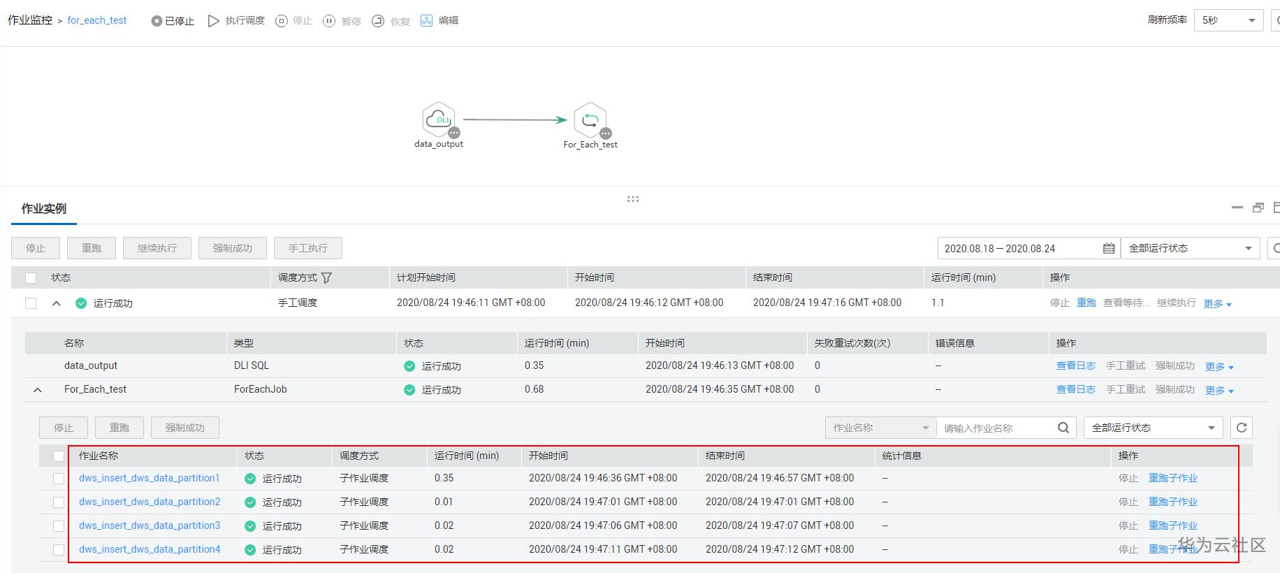

  配置好For Each节点任务后,点击保存后并测试运行,然后点击“前往监控”,就可以查看作业的运行情况:

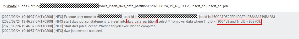

    等待任务运行成功后,就能查看For Each节点生成的子作业实例,由于我们数据集中有4行数据,所以这里就对应产生了4个子作业实例,点击其中第一个子作业实例,就能跳转到查看日志页面:
点击“查看日志”按钮,就能看到第一个子作业实例的执行日志:
    可以看到红框中,在子作业的DWS SQL中定义的变量已经被替换为数据集第一行的数据。同理,第二个子作业实例的变量对应的是数据集的第二行数据。也就对应了上文所说的,数据集中的一行数据会产生一个子作业实例。
