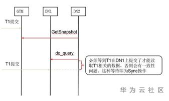

1.1 什么是sync等待
GaussDB两阶段事务,其提交顺序为:先GTM提交,再CN提交,最后DN提交。同一个事务在不同节点提交次序有先后,会造成数据不一致的问题。因此我们引入了tuple级Sync等待机制:扫描到一条tuple时,如果该DN上tuple对应的事务未提交,等待该事务结束。
1.2 为什么要sync等待
考虑如下例子:
start   transaction;
insert into t1 values(tuple1,tuple2   on DN1;tuple3 on DN 2)
commit;
假设上面分配的事务id为10,在commit阶段,10事务现在gtm上结束,但是在DN上还未提交,假如此时有一个查询select * from t1;那么该查询从GTM中拿到的快照中10是已经结束的。
Case1:select 到 DN1上扫描到tuple1时,事务10还未在DN1上提交,故tuple1不可见;当在DN1上扫描到tuple2时,事务10已经提交,故tuple2可见。若无sync等待,现有逻辑会造成最终不一致。
Case2:select 到 DN1上扫描tuple1时候,事务10在DN1上已经提交,tuple1可见;select到 DN2上扫描tuple3时,事务10还未在DN2上提交,故tuple3不可见,此时造成瞬时不一致。
