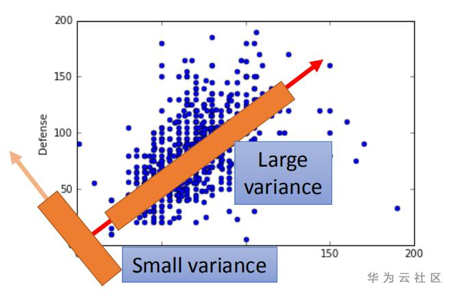

      PCA是一种无监督降维算法,用来找到数据的主成分,并用这些主成分来表达数据,即减少特征的数量,同时又能表达原始数据的大部分有效信息。从而达到降维的目的。从方差的角度出发,数据的方差越大,数据携带越多的信息。我们期望的结果是存在一个低维空间(超平面),能够从原始空间到超平面的投影点的方差最大,即最大投影方差。同时样本点到超平面的距离足够小,即最小重构距离。

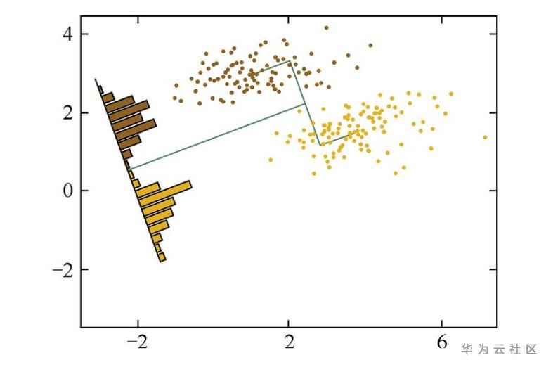

      线性判别分析是一种有监督降维算法,对于一些有类别的数据,使用PCA通常只能得到方差最大的投影,投影之后无法将类别分开,往往降维效果不佳,
使用LDA能够使降维后保留类别信息,我们需要找到一个超平面ω,使得投影之后的类间距离尽可能大,类内距离尽可能小,
如图,即找出一个超平面,能够使类间方差最大化,类内方差最小化。

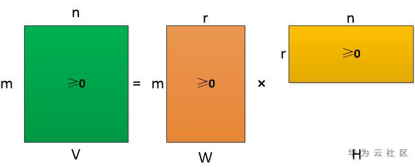

    对于一个非负矩阵V,NMF都可以找到一个非负矩阵W和一个非负矩阵H,使得V=WH,即Vm*n ≈ Wm*rHr*n, H 称为基矩阵,W称为系数矩阵,其中r〈〈 n, r 〈〈 m, NMF可以对原始矩阵的维数进行降维,同时可以对数据进行压缩。原矩阵V中的一列向量可以解释为对左矩阵W中所有列向量的加权和,而权重系数为右矩阵H中对应列向量中的元素。
