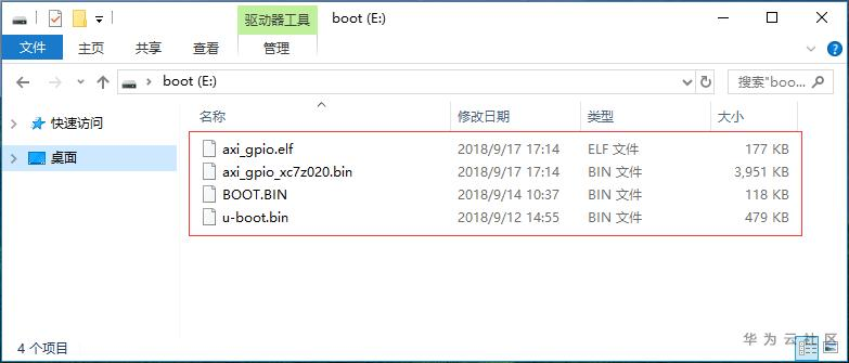

将SD存储卡格式化为FAT32格式,或者直接使用SD系统启动卡的boot分区,SD系统启动卡boot分区即为FAT32格式。将PS端的xxx.elf程序和PL端xxx.bin程序复制到SD卡,另外将BOOT.BIN和u-boot.bin两个文件也添加复制到SD卡。
以光盘"All-Programmable-SoC-demos\tl-axi-gpio-led-demo"例程为例,PS端程序为"tl-axi-gpio-led-demo\sw\axi_gpio_baremetal_demo\bin\axi_gpio.elf",PL端程序为"tl-axi-gpio-led-demo\hw\bin\axi_gpio_xc7z020.bin"。

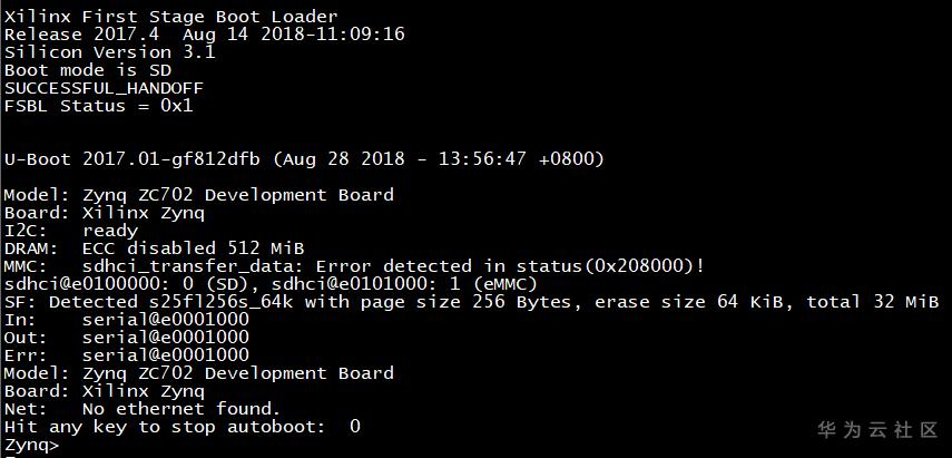

 设置u-boot环境变量
将开发板拨码开关拨到101001(1~6),此模式为SD卡启动模式。开发板上电启动,快速按任意键进入U-Boot命令行修改环境变量。

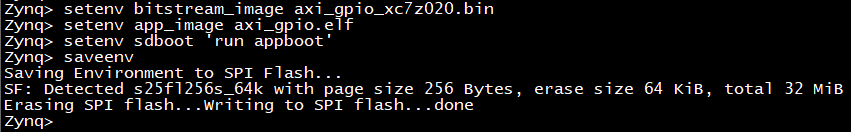

在U-Boot命令行下执行如下指令,设置需要加载的PL端xxx.bin程序,PL端程序名应根据实际情况修改,如果是Baremetal(NoOS)例程则无需执行此命令。
Uboot# setenv bitstream_image axi_gpio_xc7z020.bin
执行如下指令,设置需要加载的PS端xxx.elf程序,PS端程序名应根据实际情况修改。
Uboot# setenv app_image axi_gpio.elf
执行如下指令设置启动方式为appboot,并保存设置好的环境变量。
Uboot# setenv sdboot 'run appboot'
Uboot# saveenv

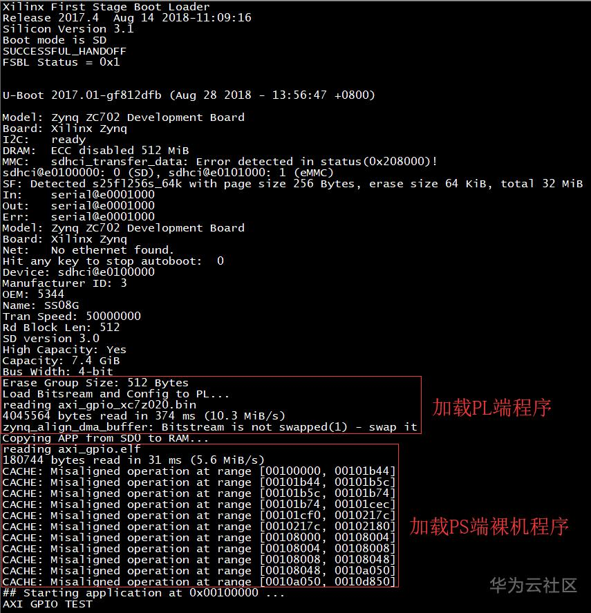

从SD卡启动裸机程序
开发板断电,重新上电启动后,调试终端打印信息如下图所示。打印"## Starting application at 0x00100000 ..."信息后,开发板开始运行裸机程序。本次操作运行的是tl-axi-gpio-led-demo的裸机程序,运行程序后会打印"AXI GPIO TEST",并且可以看到底板的LED2在闪烁。

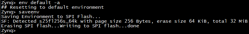

恢复U-Boot环境变量
经过前面步骤修改过环境变量后,U-Boot启动时将会读取相应的裸机程序。如需正常启动Linux系统,在U-Boot命令行下执行如下指令恢复默认的环境变量。
Uboot# env default -a
Uboot# saveenv
