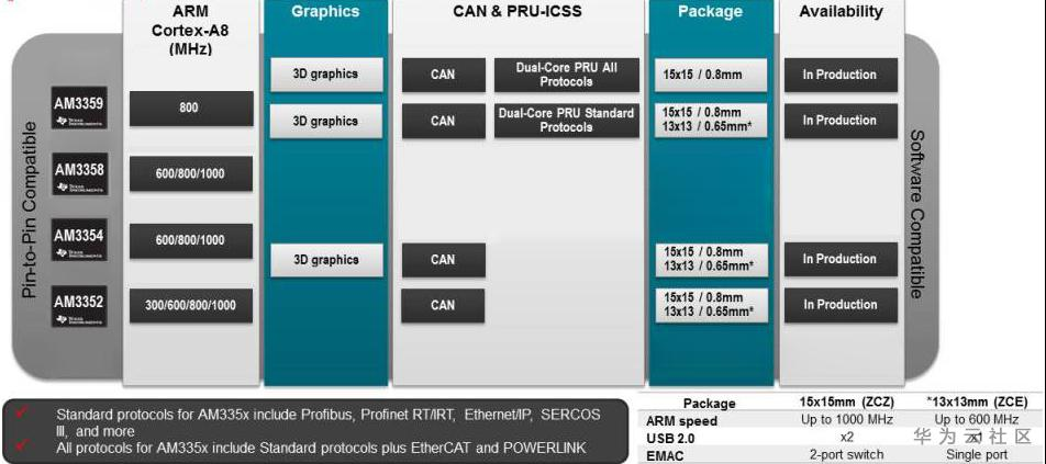

备注:AM335x不同型号处理器内部资源有所差异,详情请参考AM335x资源对比图。
图 1 AM335x资源对比图

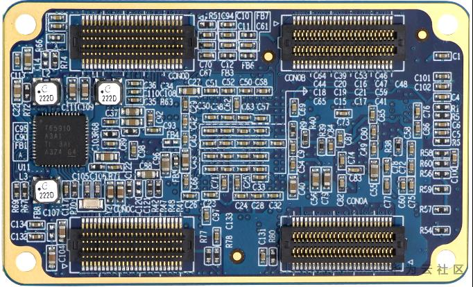

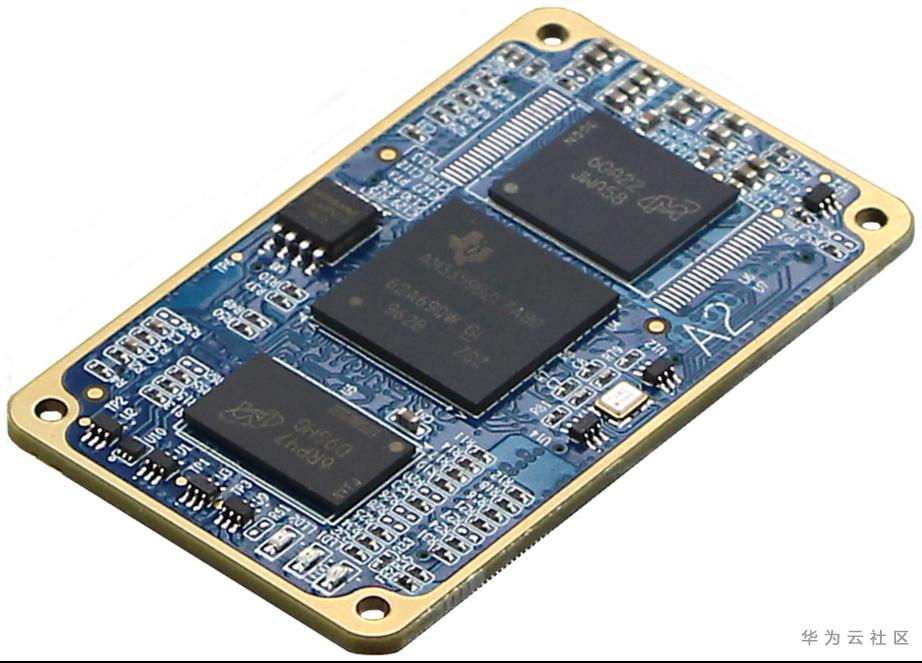

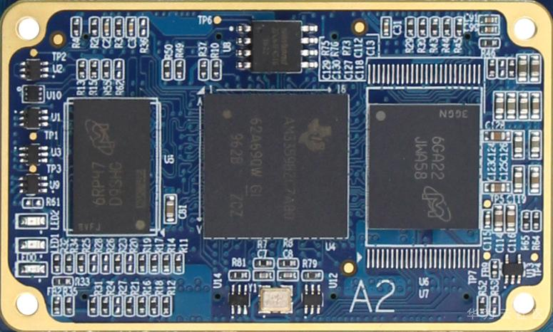

图 2 核心板正面图
图 3
图 4 核心板背面图

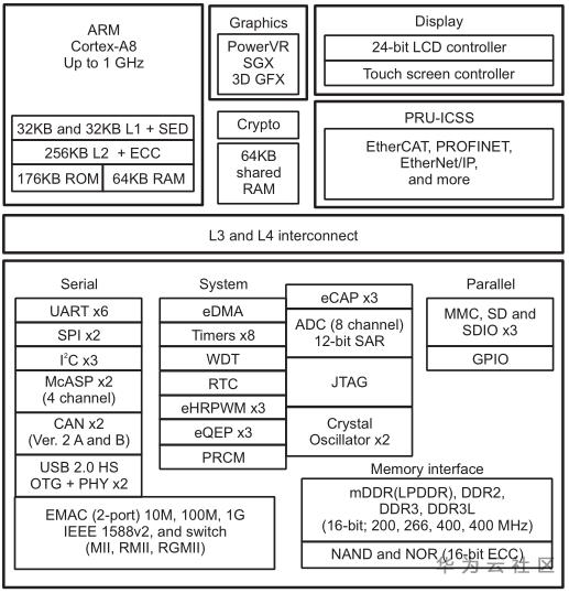

图 5 AM335x资源框图

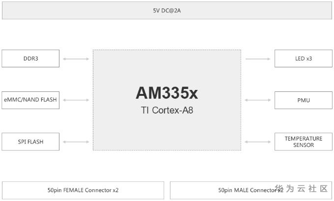

硬件框图
图 6 核心板硬件框图

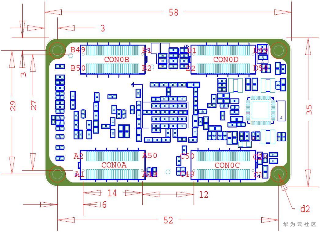

机械尺寸图
表 5
PCB尺寸
58mm*35mm
安装孔数量
4个
图 7 核心板机械尺寸图

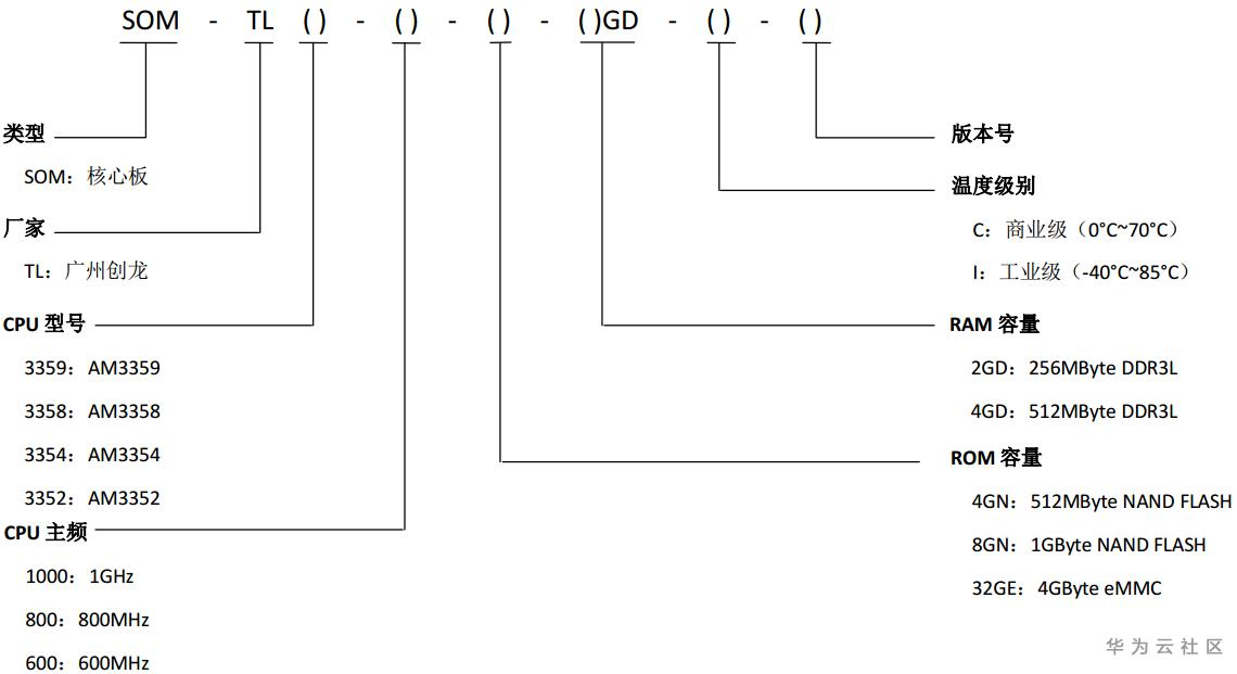

型号参数解释
图 8
