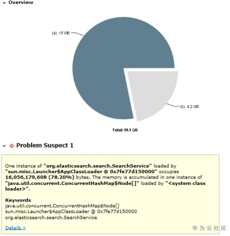

这种问题首先就是怀疑内存泄漏,但是没有定位出来哪里泄漏了,用jmap dump了一个20G的内存文件下来,使用MAT打开
问题分析
可以看到SearchService里的ConcurrentHashMap占了78%的内存,打开SearchService的源码,只能是这个activeContexts了:

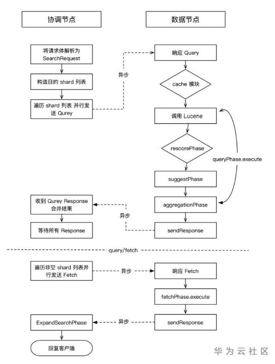

首先大致了解一下es的search流程,search可以简单理解为分成两个阶段:query和fetch。
  1. client节点接收到search请求后,根据查询的索引的shard所在的节点,将search请求异步转发给每个shard
  2. query阶段在每个shard上执行查询,将这个shard上满足条件的doc id和评分的topN返回给client节点,这样client实际拿到了 topN * shard个数 条记录
  3. client汇总每个shard返回的doc id和评分,把这些topN再次排序获取到整个查询的topN
  4. client再将 这些topN的doc id发送给对应的shard节点去获取原文,这个过程是fetch
(elasticsearch 源码解析与优化实战)
ES在query阶段会构造SearchContext,里面保存着这次查询的query语句、排序字段,以及查询过程中需要用到的IndexReader、IndexSearcher等信息。
因为fetch阶段也需要通过IndexReader来读取doc id对应的原文,所以在执行完query节点后,searchContext并不会马上释放,而是被放到了 内存中的 activeContexts,也就是造成客户节点内存暴涨的这个ConcurrentHashMap。

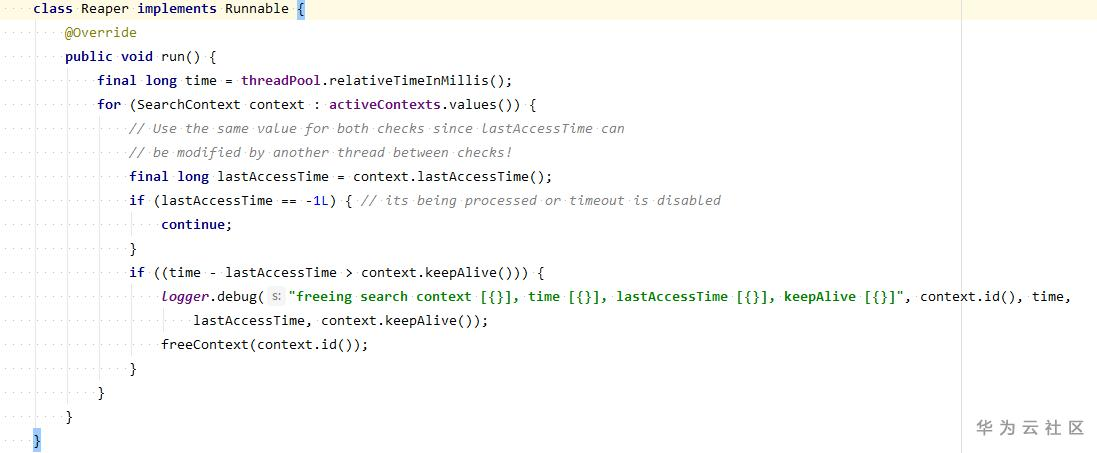

这么简单的异常处理es肯定是有的,在SearchService的构造中就 启动了一个Reaper(收割机)来清理过期残留的SearchContext
this.keepAliveReaper = threadPool.scheduleWithFixedDelay(new Reaper(), keepAliveInterval, Names.SAME);
在Reaper里面把已经超过keepalive的时间还没有使用的SearchContextfree掉
这个keepalive的时间可以通过 search.default_keep_alive 设置,默认值5分钟

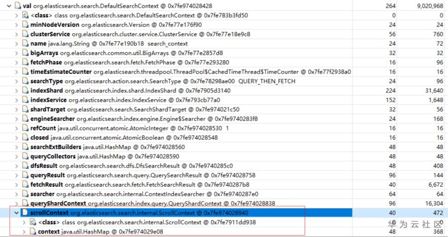

首先看到SearchContext里的ScrollContext不是Null,好的,确实是个scroll请求:

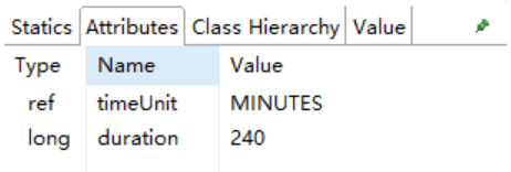

接下来得看下超时时间了,240分钟!!整整四个小时。
问题结论:
到这,问题基本已经清楚了,es里并没有内存泄漏,而是客户在使用scroll的时候将超时时间设置成了四个小时,并且在scroll完了以后并没有主动删除context,导致大量SearchContext无法释放。
