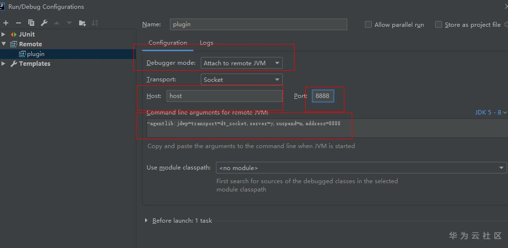

服务端开启调试模式,在jvm启动参数增加
JAVA_OPTS="$JAVA_OPTS -Xdebug -Xrunjdwp:transport=dt_socket,address=XXX,server=y,suspend=n
参数解释:
  • -Xdebug 启用调试特性。
  • -Xrunjdwp 在目标 VM 中加载 JDWP 实现。它通过传输和 JDWP 协议与独立的调试器应用程序通信。
  • transport 这里通常使用套接字传输。但是在 Windows 平台上也可以使用共享内存传输。
  • server 如果值为 y,目标应用程序**将要连接的调试器应用程序。否则,它将连接到特定地址上的调试器应用程序。
  • address 这是连接的传输地址。如果服务器为 n,将尝试连接到该地址上的调试器应用程序。否则,将在这个端口**连接。
  • suspend 如果值为 y,目标 VM 将暂停,直到调试器应用程序进行连接。
客户端连接远程调试端口
客户端可以Intellij IDEA和eclipse等IDE开发工具,本文以Intellij IDEA为例

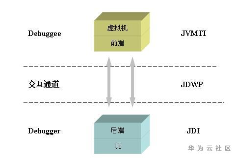

二、远程调试原理
JPDA(Java Platform Debugger Architecture) 定义了一个完整独立的体系,它由三个相对独立的层次共同组成,而且规定了它们三者之间的交互方式,或者说定义了它们通信的接口。这三个层次由低到高分别是 Java 虚拟机工具接口(JVMTI),Java 调试线协议(JDWP)以及 Java 调试接口(JDI)。这三个模块把调试过程分解成几个很自然的概念:调试者(debugger)和被调试者(debuggee),以及他们中间的通信器
在调试者和被调试着之间,调试命令和调试结果,都是通过 JDWP 的通讯协议传输的。所有的命令被封装成 JDWP 命令包,通过传输层发送给被调试者,被调试者接收到 JDWP 命令包后,解析这个命令并转化为 JVMTI 的调用,在被调试者上运行。类似的,JVMTI 的运行结果,被格式化成 JDWP 数据包,发送给调试者并返回给 JDI 调用。而调试器开发人员就是通过 JDI 得到数据,发出指令
JVMTI(Java Virtual Machine Tool Interface)即指 Java 虚拟机工具接口,它是一套由虚拟机直接提供的 native 接口,它处于整个 JPDA 体系的最底层,所有调试功能本质上都需要通过 JVMTI 来提供。通过这些接口,开发人员不仅调试在该虚拟机上运行的 Java 程序,还能查看它们运行的状态,设置回调函数,控制某些环境变量,从而优化程序性能。
JDWP(Java Debug Wire Protocol)是一个为 Java 调试而设计的一个通讯交互协议,它定义了调试器和被调试程序之间传递的信息的格式。在 JPDA 体系中,作为前端(front-end)的调试者(debugger)进程和后端(back-end)的被调试程序(debuggee)进程之间的交互数据的格式就是由 JDWP 来描述的,它详细完整地定义了请求命令、回应数据和错误代码,保证了前端和后端的 JVMTI 和 JDI 的通信通畅。
JDI(Java Debug Interface)是三个模块中最高层的接口,在多数的 JDK 中,它是由 Java 语言实现的。 JDI 由针对前端定义的接口组成,通过它,调试工具开发人员就能通过前端虚拟机上的调试器来远程操控后端虚拟机上被调试程序的运行。
