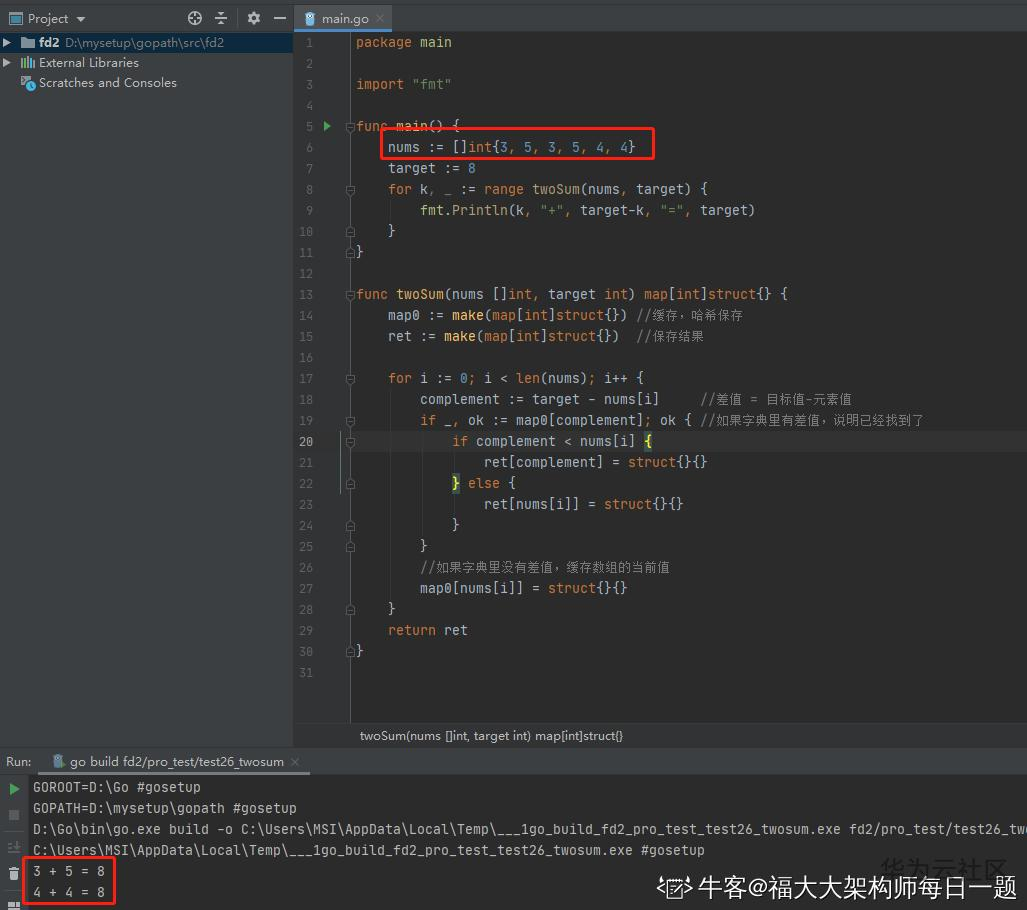

代码采用3.2方式,用golang语言编写。代码如下:
package main
import "fmt"
func main() {
    nums := []int{3, 5, 3, 5, 4, 4}
    target := 8
    for k, _ := range twoSum(nums, target) {
        fmt.Println(k, "+", target-k, "=", target)
func twoSum(nums []int, target int) map[int]struct{} {
    map0 := make(map[int]struct{}) //缓存,哈希保存
    ret := make(map[int]struct{})  //保存结果
    for i := 0; i < len(nums); i++ {
        complement := target - nums[i]     //差值 = 目标值-元素值
        if _, ok := map0[complement]; ok { //如果字典里有差值,说明已经找到了
            if complement < nums[i] {
                ret[complement] = struct{}{}
            } else {
                ret[nums[i]] = struct{}{}
        //如果字典里没有差值,缓存数组的当前值
        map0[nums[i]] = struct{}{}
    return ret
执行结果如下:
