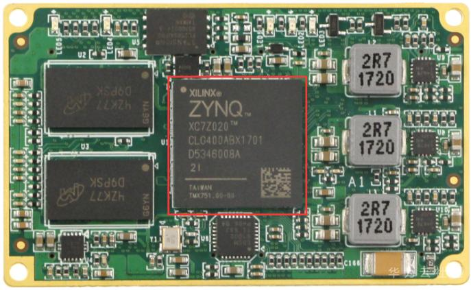

 CPU
图 1

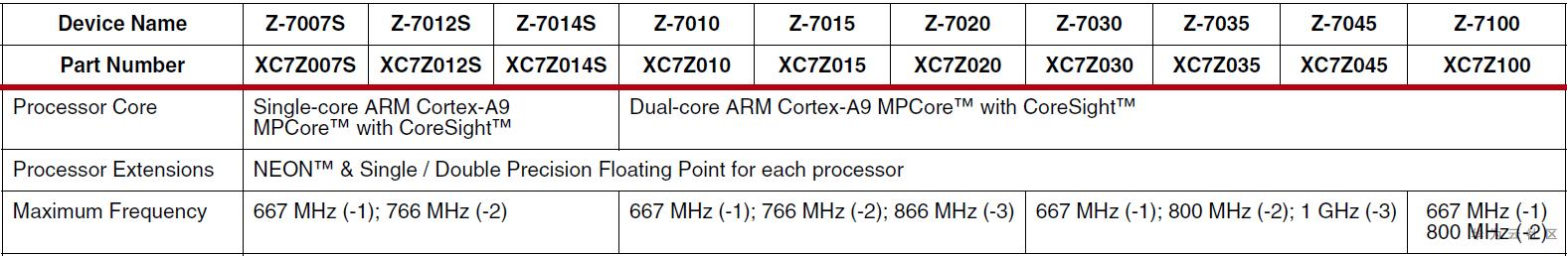

CPU为Xilinx Zynq-7000 SOC,兼容XC7Z007S/XC7Z014S/XC7Z010/XC7Z020,平台升级能力强,以下为Xilinx Zynq-7000特性参数:(数据手册见Datasheet目录)
图 2

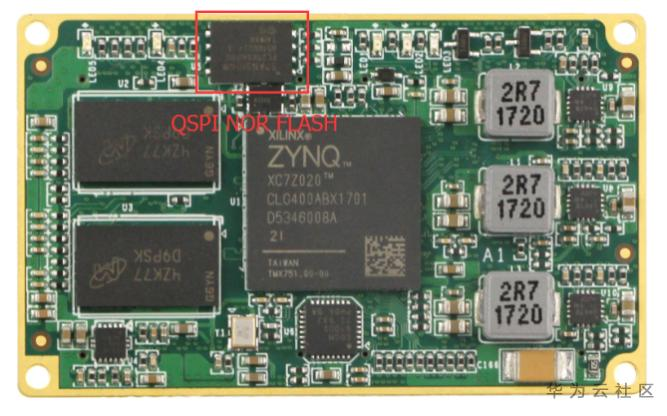

flash

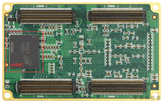

核心板采用QSPI NOR FLASH和eMMC,如下图所示:(数据手册见Datasheet目录)
图 3

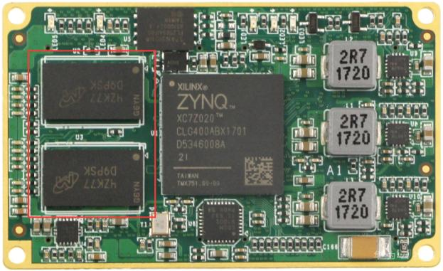

RAM
核心板的RAM采用DDR3,如下图:(数据手册见Datasheet目录)
图 5、

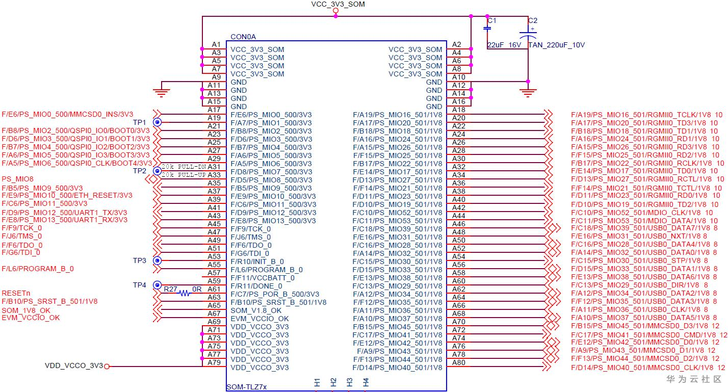

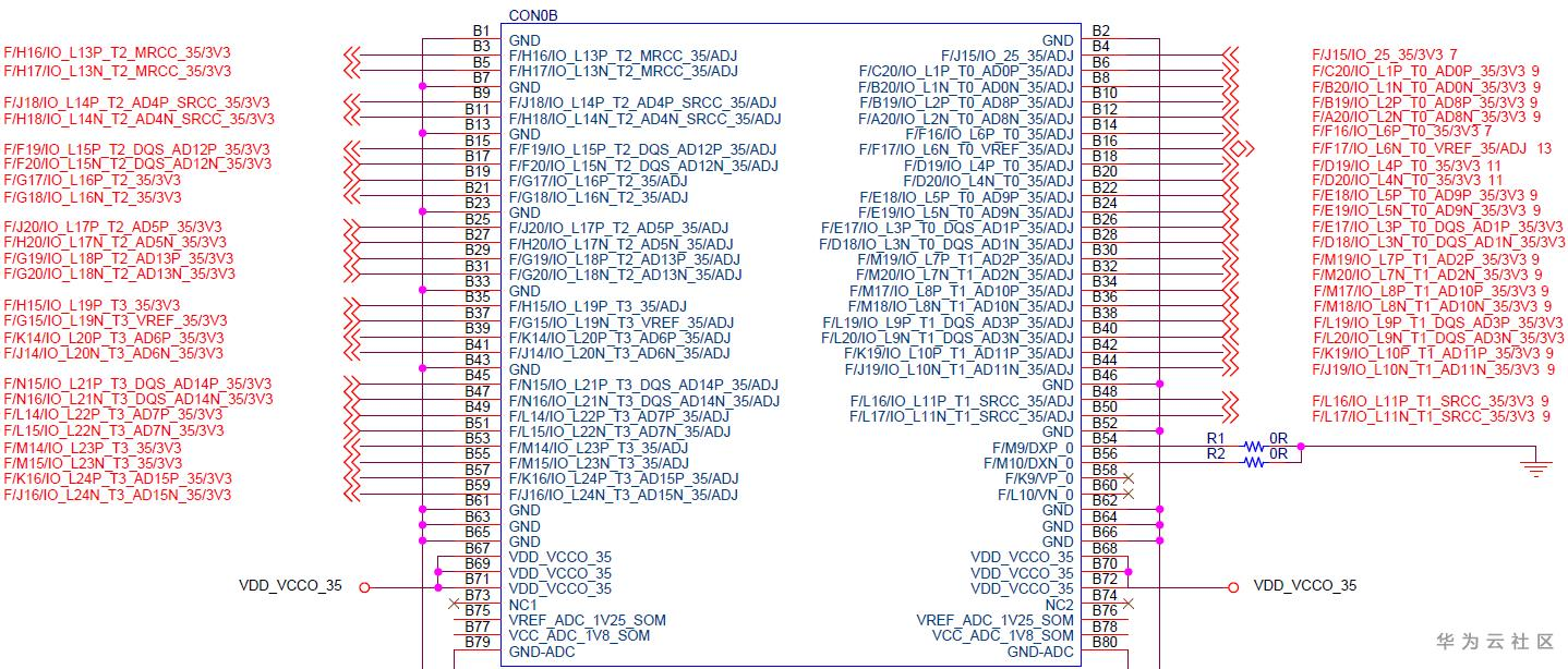

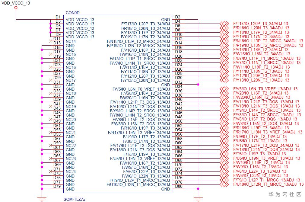

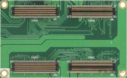

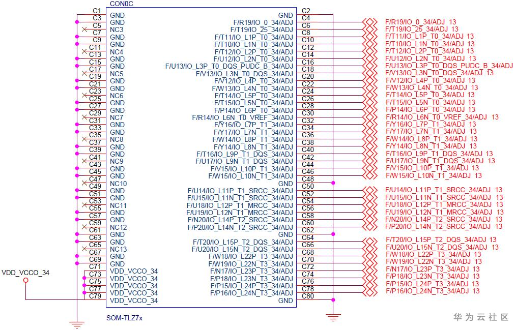

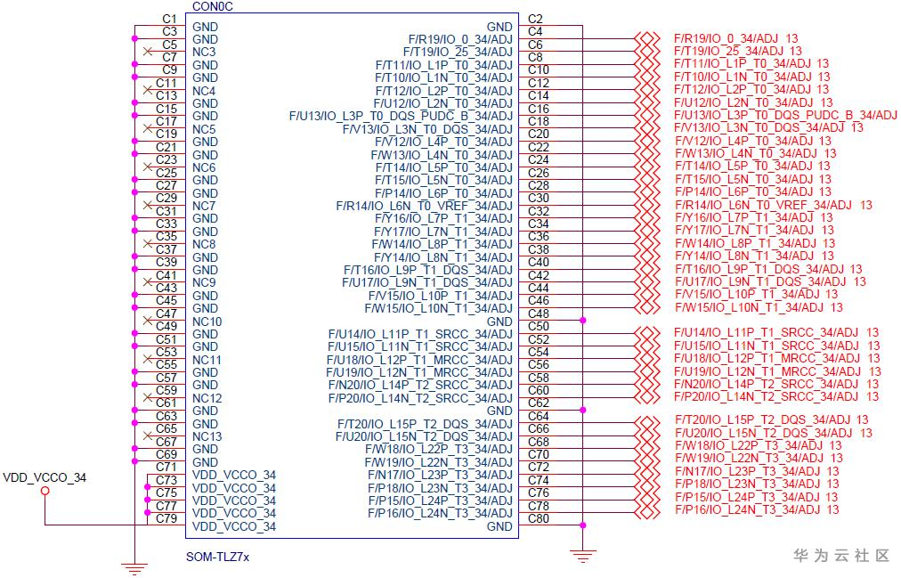

底板B2B连接器
开发板使用底板+核心板设计模式,通过4个80pin、合高4.0mm的B2B连接器对接,其中底板CON0A和CON0D为母座,CON0B和CON0C为公座,以下为底板各个B2B的引脚定义:(数据手册见Datasheet目录)
图 6
图7
图8
图9
图10

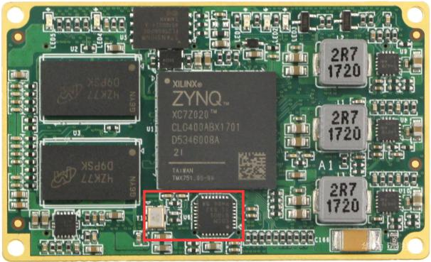

晶振
核心板的PS端,晶振为33.3MHz,如下图所示:
图 11
核心板的PL端,晶振为25MHz,配合时钟芯片产生200MHz到CPU Y6/Y7脚与K17/K18脚,如下图所示:(引脚说明见《SOM-TLZ7x核心板引脚说明》)

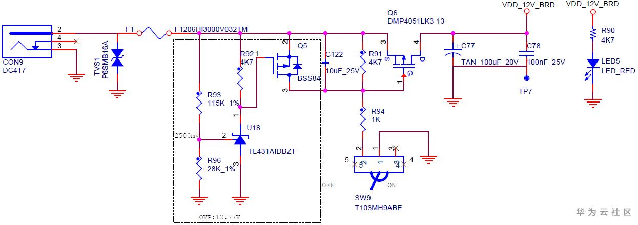

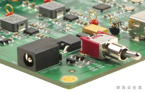

采用12V2A直流电源供电,CON9是电源接口,SW9是电源拨码开关。
图 13
图 14

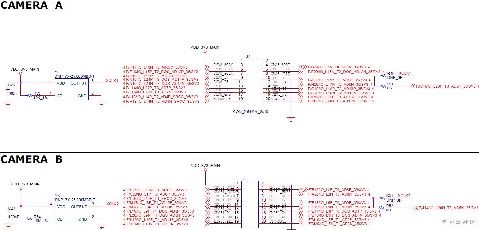

双目摄像头接口
开发板的J2、J3是20pin PMOD接口,可用于接双目摄像头,引脚定义如下图:
图 15

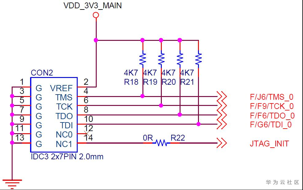

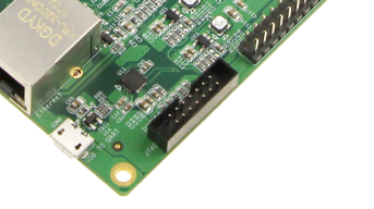

下载器接口
开发板的CON2是下载器JTAG接口,共14pin,2.0mm间距,PS端和PL端均可使用其来下载程序镜像,各引脚定义如下图所示:
图 17
图 18

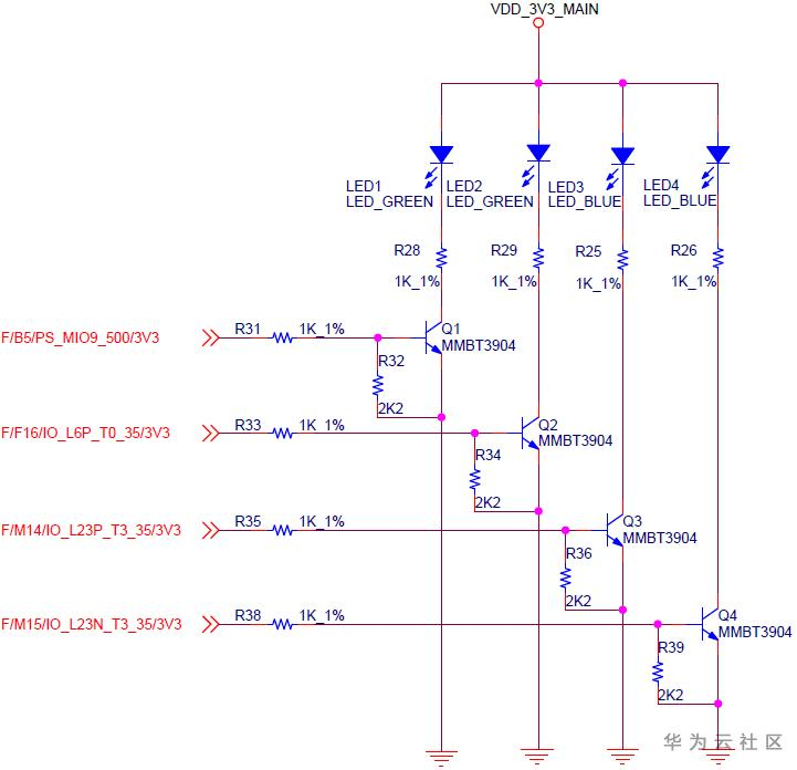

LED指示灯
开发底板设有1个电源指示灯LED5和4个可编程指示灯(LED1、LED2、LED3、LED4),其中LED1是PS端控制,LED2、LED3、LED4是PL端控制,各引脚定义如下图所示:
图 19
图 20

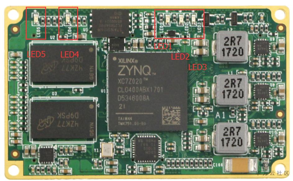

核心板共设有5个LED灯:1个电源指示灯(LED4)、1个DONE灯(LED5)、3个可编程指示灯(LED1、LED2、LED3)。
详细说明如下:
LED1:管脚号为F/C5/PS_MIO14_500_PS_SOM_LED1,心跳灯,PS端控制。
LED2:管脚号为F/C8/PS_MIO15_500_PS_SOM_LED2,Disc灯,PS端控制,文件系统内容发生变化时会亮起。
LED3:管脚号为F/G14/IO_0_35/ADJ_SOM_LED,PL端控制,用户可编程。
LED4:仅作为电源指示灯。
LED5:管脚号为F/R11/DONE_0/3V3,DONE灯,PL端有程序运行时亮,用户不可编程。

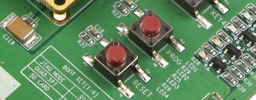

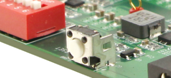

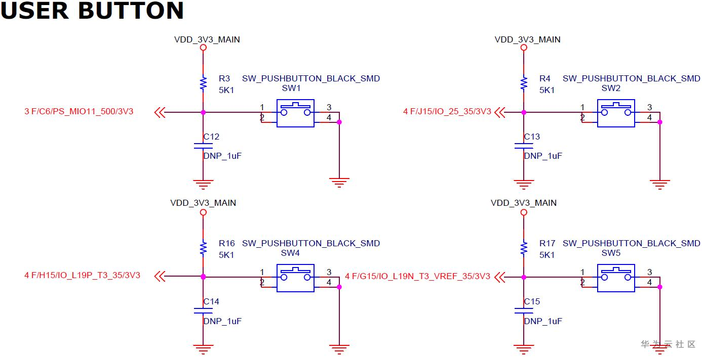

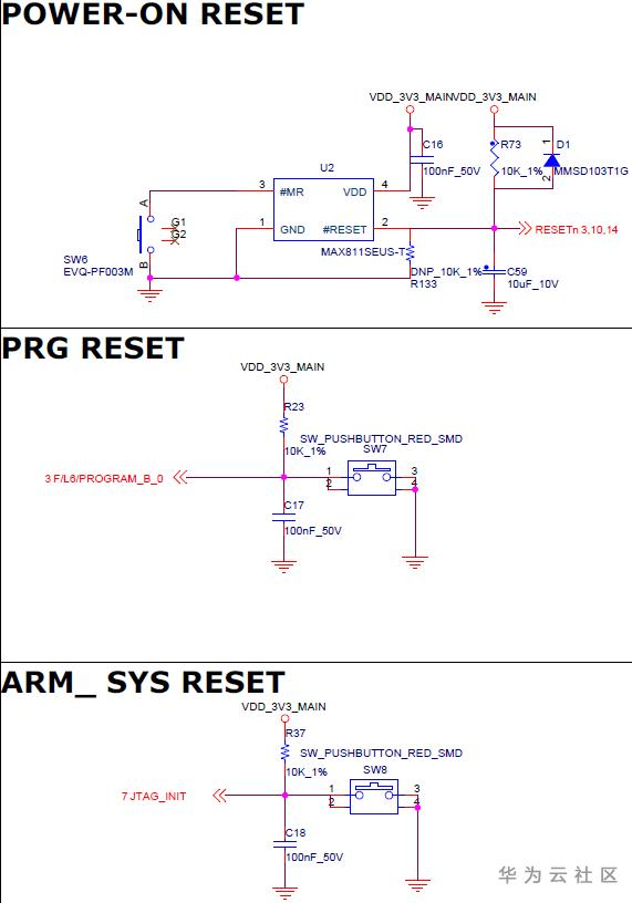

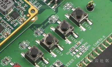

按键
开发板设有1个系统复位按键SW6(PRESET),1个PL端热复位按键SW7(PROG),一个PS端热复位按键SW8(RESET),以及4个用户测试用按键SW1(KEY1)、SW2(KEY2)、SW4(KEY3)、SW5(KEY4),其中KEY1是PS端配置按键,KEY2、KEY3和KEY4是PL端配置按键,各引脚定义如下图所示:
图 22 系统复位按键
图 23 热复位按键
图 24 用户测试按键
