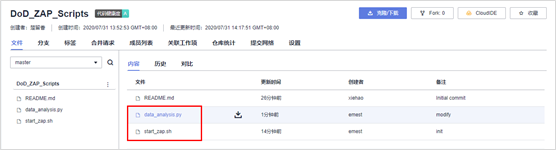

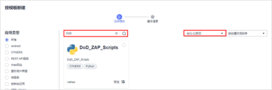

本安全测试用到的脚本已经存放在华为云DevCloud的代码托管模板中。用户首先创建一个项目,然后点击代码-代码托管-按模板新建,在弹出页面中选择华北-北京四,在搜索框中输入DoD进行搜索,如下图所示:
选中图中搜索出的代码仓库,并新建自己的仓库。在仓库中有如下两个脚本:

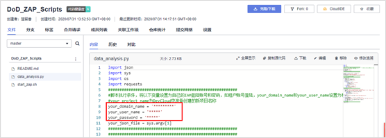

start_zap.sh脚本用来执行安全测试,生成测试结果,并将测试结果传递给data_analysis.py进行处理。
data_analysis.py脚本用来进行测试结果处理,实现门禁功能。注意用户在使用过程中,需将该脚本中的用户名、密码改成自己的华为云用户名、密码。

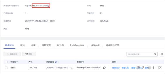

1.2     将ZAP镜像上传到华为云SWR镜像仓
华为云容器镜像服务(Software Repository for Container)是一种支持容器镜像全生命周期管理的服务,提供简单易用、安全可靠的镜像管理功能,帮助用户快速部署容器化服务,参考链接。[w1]
在这里,我们首先将ZAP镜像拉取到本地,命令如下:
docker pull owasp/zap2docker-weekly
然后再上传到华为云SWR中,以便后续使用。如下图所示:

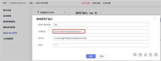

1.3     在华为云DevCloud中添加相应服务扩展点
服务扩展点是DevCloud平台的一种扩展插件,为DevCloud平台提供链接第三方服务的能力。如本文中的华为云SWR镜像仓。[w2]
本文中使用华为云SWR镜像仓地址为:swr.cn-north-4.myhuaweicloud.com
用户名、密码等信息可以到华为云SWR页面点击登录信息按钮进行获取。

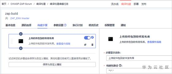

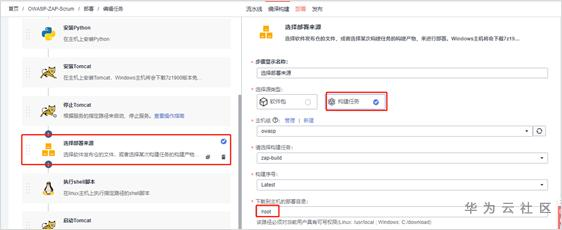

我们可以使用编译构建任务将步骤1.1代码仓库中的start_zap.sh和data_analysis.py脚本发布到发布仓库中,供后续使用。当然也可以下载后上传到发布仓库,本处不在赘述。[w3]

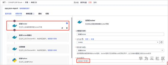

通过华为云DevCloud的部署任务来创建ZAP运行环境,主要是从SWR拉取镜像部署到用户自己的弹性云服务器中,然后安装Python、Tomcat基础环境,并将安全测试脚本拉取到弹性云服务器中执行并进行结果处理。

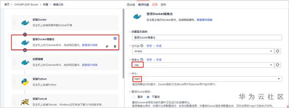

•      安装Docker。
•      登录Docker镜像仓。

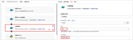

•      拉取镜像。

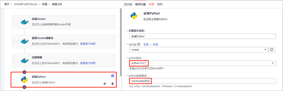

•      安装Python,执行Python脚本用。

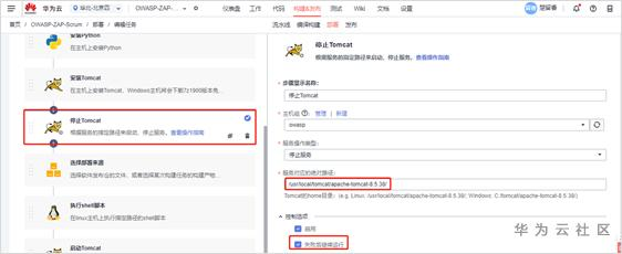

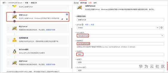

•      安装Tomcat,在线浏览测试结果用。
•      停止Tomcat。

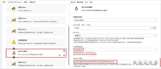

•      拉取步骤2.1中上传到发布仓库中的测试用脚本(start_zap.sh和data_analysis.py)。
•      执行测试用脚本,进行流程控制。

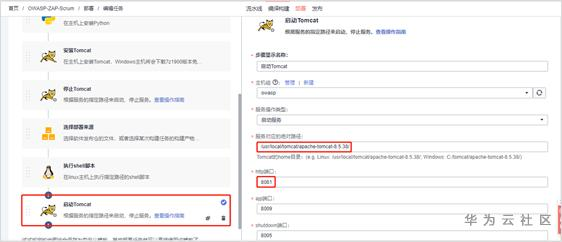

•      启动Tomcat服务,在线浏览测试结果。

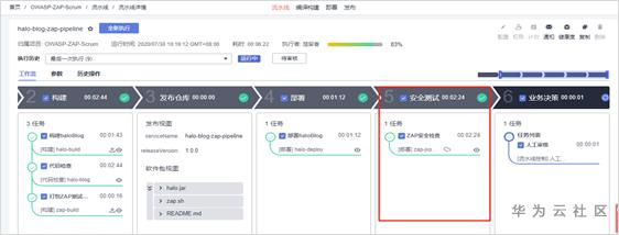

2.3     将ZAP安全测试添加到流水线中
将要测试网站进行构建、检查、打包、部署,然后通过ZAP进行安全测试,测试没有问题后,进行业务决策,并上线生产环境。

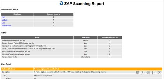

流水线执行后,我们可以通过在线浏览查看相应的测试报告,如下图所示:

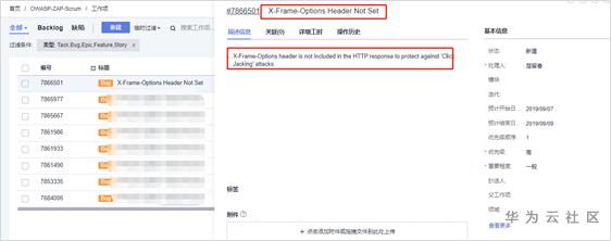

根据测试结果脚本中的处理流程,在有问题的情况下,我们可以直接在华为云DevCloud的项目管理服务新建相应工作项如下图所示:
