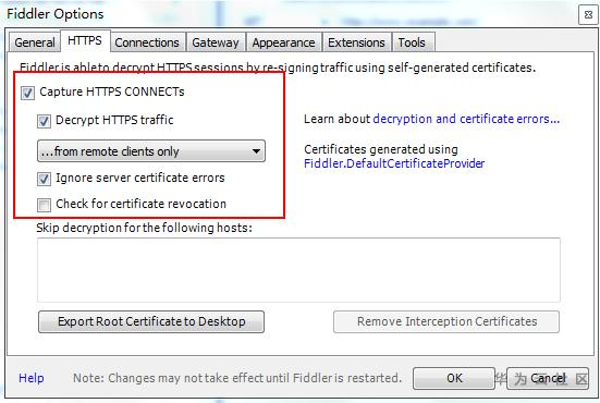

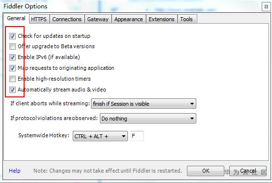

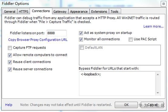

双机打开fiddler软件,菜单栏Tools->fiddler options打开配置页面,参考如下截图完成fiddler服务器侧的配置

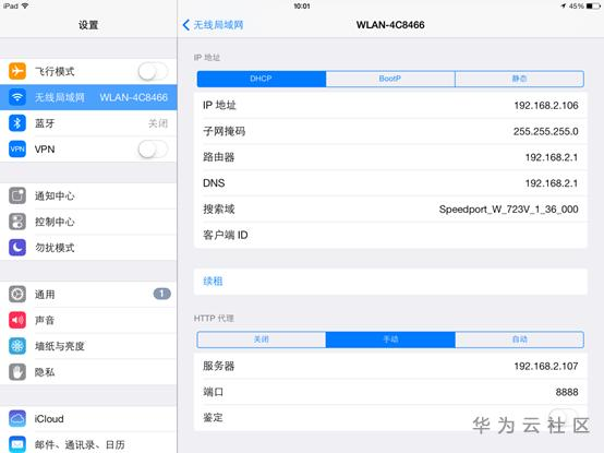

  打开终端的WLAN的高级设置,选择使用代理,输入pc的ip和fiddler监听的端口8888

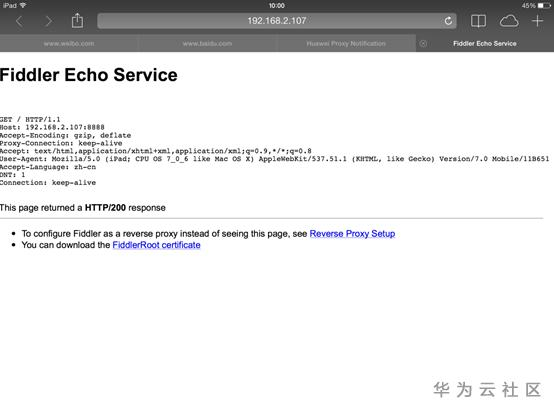

在终端上打开浏览器,输入http://hostip:8888,点击证书FiddlerRoot certificate,选择安装,这样fiddler就可以看到终端和后台的https消息了。

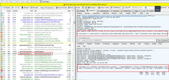

1.看终端和后台的交互日志
在终端上打开应用,Fiddler会收到每个从终端发给后台的http消息,考虑家里同一个后台环境多个人在用,看epg的日志不是很方便,这种方法可以替代看服务器侧的日志,提升效率。如下图,是终端调用Authenticate接口,可以很方便的看到客户端的请求和响应消息

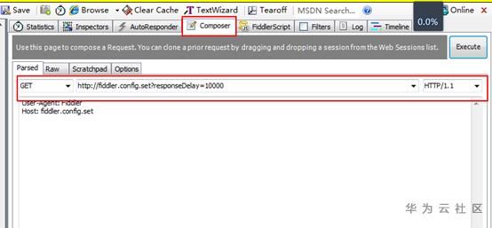

2.设置网络时延
菜单栏Rules->Customize Rules导入js脚本,打开Composer,如图输入http://fiddler.config.set?responseDelay=10000(10000单位是ms),点击Execute按钮。可以根据需要修改参数值,设置终端收到响应的时延,方便快捷
