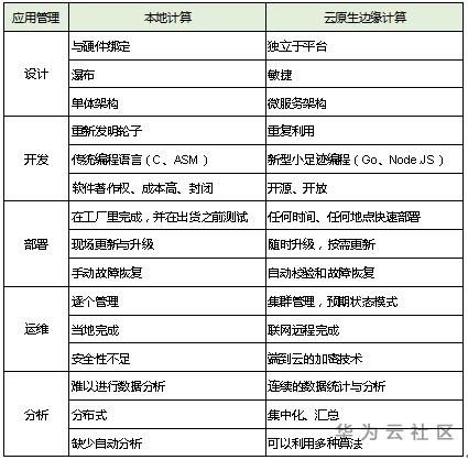

传统嵌入式本地计算和云原生边缘计算的对比差异如下:

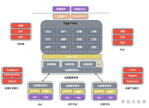

云原生EdgePaaS架构
作为云上边缘托管服务底座,支持海量边缘网关节点接入,深度融合IoT云端市场、云端FaaS、消息、运维等服务。通过容器化和K8s的调度能力,传统IoT业务拥有了强大的日志、监控、自动扩缩容等运维能力,并且运维能力在云中心汇聚。
阿里云将边缘计算当成云计算整体的一部分进行规划和设计,基于飞天系统构建。底层是资源层,上面是服务平台,既可部署在运营商基础互联网里,也可部署在客户侧。Link IoT Edge可让计算就近发生,是连接最后1公里的物联网边缘计算平台,支持包括函数计算、流式计算、规则计算等计算引擎。发布的连接最后10公里的边缘节点服务(ENS),帮助用户将计算、转发等业务下沉至边缘,降低了时延和成本。如可把终端到边缘节点的时延缩小到5毫秒之内,终端到云的访问频次将减少80%,计算、存储、网络等成本可节省30%以上。
云原生是一个大的体系,做到真正的边缘原生需要从理念、系统设计、架构设计等方面真正的去实践、实现,才能充分发挥边缘的优势。当然,边缘云平台也要具备和提供更多的开放能力,形成整个正向的开发生态闭环。

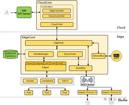

华为云提出基于Kubernetes扩展的云边协同开源项目—KubeEdge, 在边缘计算领域的布局涉及“云、管、边、端、芯”。作为一个智能边缘平台,KubeEdge包含边端的计算节点部分和云端的管理控制部分,其云边协同体现在:
1)基于WebSocket和Quic协议构建了可靠、高效的云边消息通信,并作为云边控制协同、数据协同的通信基础;2)扩展了Kubernetes,实现云边协同编排管理,包括基于云端的边缘控制器 EdgeController等控制Kubernetes API服务器与边缘节点、应用和配置的状态同步,支持直接通过kubectl命令行在云端管理边缘节点、设备和应用;3)提供了DeviceTwin 模块,实现边缘计算节点下挂的边缘设备与云端设备管理之间的同步和控制。
KubeEdge即Kube+ Edge,使能边缘计算,依托K8s的容器编排和调度能力,实现云边协同、计算下沉、海量设备的平滑接入等,将K8s优势和云原生应用管理标准延伸到边缘。为云和边缘之间的网络,应用部署和元数据同步提供基础架构支持。技术架构上分为云、边、端三个部分,云端负责云上应用和配置的校验、下发,同步Edge的状态和事件;边缘侧负责运行边缘应用和管理接入设备,接受并执行Cloud部分下发的指令,管理各种负载;设备端侧运行各种边缘设备。KubeEdge完整的打通了边缘计算中云、边、设备协同的场景,整体架构如下图。

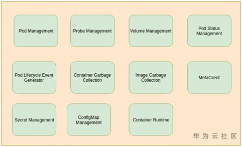

Edged:   管理边缘的容器化应用程序。
EdgeHub: 边缘的通信接口模块,是一个Web套接字客户端,负责边缘计算与云服务的交互。
CloudHub:云端通讯接口模块,一个Web套接字服务器,负责监视云端的更改、缓存以及向 EdgeHub发送消息。
EdgeController:管理边缘节点,是一个扩展的Kubernetes控制器,管理边缘节点和pod元数据,以便数据可以面向特定的边缘节点。
EventBus:使用MQTT处理内部边缘通信,是一个MQTT客户机,可与MQTT服务器交互,为其他组件提供发布和订阅功能。
DeviceTwin:  是处理设备元数据的设备软件镜像,该模块有助于处理设备状态并将其同步到云上。它还为应用程序提供查询接口,后端使用轻量级数据库(SQLite)。
MetaManager: 管理边缘节点上的元数据,是Edged和Edgehub之间的消息处理器,还负责在轻量级数据库(SQLite)中存储/检索元数据。

涵盖cloud端的cloud Hub与edge端的Edge Hub,两个模块之间通过websocket或quic通信,相当于建立了一条底层通信隧道,供k8s和其它应用通信。重点保障当之间的链路都无法保障时业务不受影响,这就是MetaManager需要解决的问题。
CloudHub
cloud端的cloudHub是一个隧道的server端,用于大量的edge端基于websocket或者quic协议连接。支持获取消息上下文和为事件构建 channelQ对象,支持从edge读和向edge写入消息,以及发布消息到controller。

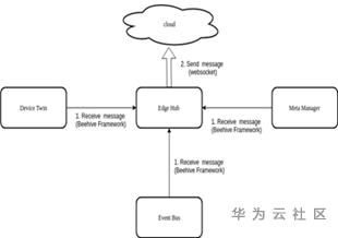

EdgeHub
位于edge端运行,是隧道的client端,负责将接收到的信息转发到各edge端的模块处理;同时将来自个edge端模块的消息通过隧道发送到cloud端。
Route To Cloud / Edge
边缘端
Edged
通过读取metaManager和EdgeController的pod任务列表,来执行对本地pod的操作,管理其生命周期。pod关联的configmap和secret也会随着处理pod的过程而一并处理。保障cloud端下发的pod以及其对应的各种配置、存储(函数式计算)能在edge端稳定运行,并在异常之后提供自动检测、故障恢复等能力。

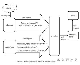

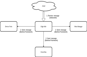

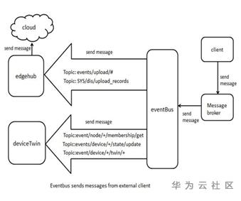

EventBus/ServiceBus/Mappper
设备相关的设备管理侧,支持外部以MQTT和Rest协议接入,对应EventBus和ServiceBus。EventBus是一个MQTT broker客户端,主要将edge端各模块通信的message与设备mapper上报到MQTT的event做转换;而ServiceBus对应Rest接入时的转换。IoT的各种设备可能直接支持MQTT,但有的只支持蓝牙或其他近场通信协议。Mappper可以实现将各种协议转换为对MQTT的订阅与发布,从而实现与edge端的通信。
Eventbus消息交换
Mapper Engine
为避免edge引入大量处理边缘设备通信代码,同时保持整个项目良好的易定制性,KubeEdge设计了一个边缘设备驱动统一管理引擎Mapper,一个用于连接和控制设备的应用程序,支持设备终端通过蓝牙、ModbusTCP、ModbusRTU协议与Edge平台通讯。Mapper作用如同CRI之于K8s,CRI作为Kubernetes定义的容器接口与底层容器引擎打交道,而Mapper作为一个开放接口方便不同的设备协议接入KubeEdge这个边缘计算平台。有了Mapper的解耦层,用户可方便地根据实际需要开发自己的Mapper来实现与特定设备的通信。

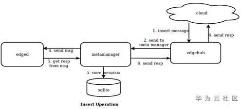

MetaManager
在edged和edgehub之间的消息处理器,对应一个本地数据库(SQLite),其他模块需与cloud端通信的内容都会被保存到本地DB中,当需查询数据时,如果本地DB中存在该数据就会从本地获取,避免了与cloud端之间频繁的网络交互;在网络中断的情况下,本地的缓存数据也能保障其稳定运行(如智能汽车进入到没有无线信号的隧道中),在通信恢复之后,重新同步数据。
示例:Insert Operation

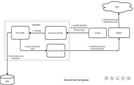

DeviceTwin
“数字孪生”指对接入设备信息的特征描述。DeviceTwin就是将这些信息保存到本地DB中,并处理基于cloud端的操作来修改device的某些属性(即操作设备);同时,将设备基于eventBus上报的状态信息同步到本地DB和cloud端。

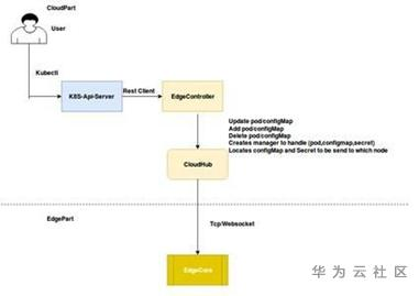

云端Controller
包括用于edge端与API-Server同步信息的edgeController与用于DeviceTwin与API-Server同步device CRD信息的deviceController组成。
Edge Controller
1)   Sync add/update/delete event to edge
2)   Sync watch and Update status of resource and events
3)   Creates manager Interface
  • Manager defines the Interface of a manager, ConfigManager, Podmanager, secretmanager implements it
  • Manages OnAdd, OnUpdate and OnDelete events which will be updated to the respective edge node from the K8s-Api-server
  • Creates an eventManager(configMaps, pod, secrets)

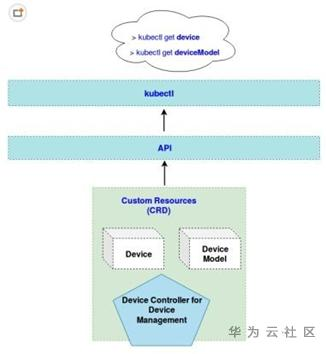

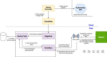

Device Controller
负责设备管理,使用CRDs来描述设备元及状态信息,在edge和cloud之间保持同步。设备控制器使用设备模型和实例来执行设备管理工作,如把用户设定的设备孪生期望状态和配置下发到边缘,而在边缘的组件则要接收并处理这些信息。KubeEdge设备管理的工作流程如下图所示:

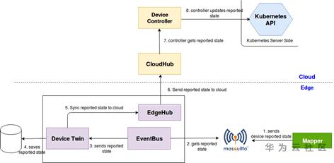

Downstream Controller
The downstream controller watches for device updates against the K8S API server, Synchronize the device updates from the cloud to the edge node.
Syncing Desired Device Twin Property Update From Cloud To Edge
The device controller watches device updates in the cloud and relays them to the edge node. These updates are stored locally by the device twin. The mapper gets these updates via the MQTT broker and operates on the device based on the updates.
Upstream Controller
The upstream controller watches for updates from the edge node and applies these updates against the API server in the cloud. Synchronize the device updates from the edge node to the cloud using device twin component.
Syncing Reported Device Twin Property Update From Edge To Cloud

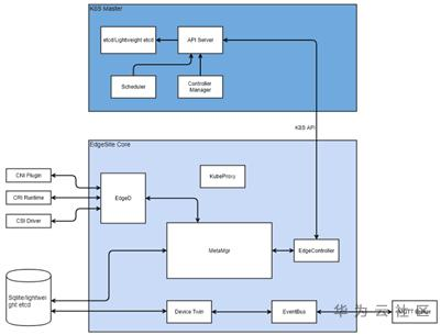

EdgeSite: 边缘侧独立集群
在边缘测,业务场景需要配置一个独立完整的集群, 管理者或用户能使用本地控制面来执行管理功能和充分利用所有边缘计算的优势。EdgeSite用于帮助在边缘侧构建轻量化的集群。
Architecture Design
Advantages
1)         Full control of Kubernetes cluster at edge
2)         Light weight control plane and agent
3)         Edge worker node autonomy in case of network disconnection/reconnection
4)         All benefits of edge computing including latency, data locality, etc.

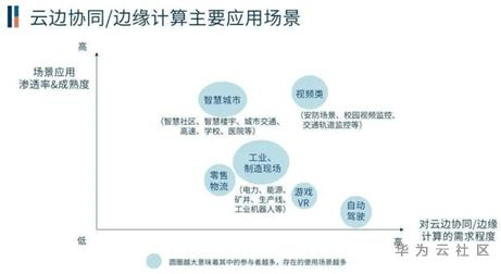

应用场景及适应性分析
边缘计算、云计算与5G商用的融合,支持海量机器通信,促进以智慧城市、智能家居等为代表的典型应用场景与移动通信深度融合,正加速推动工业互联网、能源、自动驾驶、安防监控、农业生产、医疗保健、零售、物联网等领域相关技术在垂直行业中的应用和落地。对于大部分边缘计算业务,云边协同的业务需求普遍存在。
边缘计算主要应用场景
新零售应用
可为门店、物流点提供安防视频解决方案,低成本接入不同厂商设备,提供实时预览、录制回看、截图、分析等能力,实现了视频安防云联网,提高了工作效率,促进生产安全,减少盗损资产损失. 同时,边缘计算提供的视频AI计算能力,支持计算资源弹性扩容满足业务突发增长,降低大量本地部署、运维和管理成本。新零售场景下的视频监控,产生了大量的视频,通过边缘节点一系列处理后将结构化数据发送到中心,节约成本,大幅缩短处理时间.
移动互联网的发展让我们得以在移动端流畅的购物,我们的购物车以及相关操作都是依靠将数据上传到云中心才能得以实现。如果将购物车的相关数据和操作都下放到边缘结点进行,将极大提高响应速度,增强用户体验,通过减少延迟来提高人与系统的交互质量。

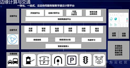

边缘计算与交通
设备连接到边缘节点,可以做数据的清洗分发,包括数据建模、机器学习,可以实现自己的应用。这个过程非常短且延时很低,直接网络相连。比如说收费、停车这类监控情况。
举个例子,比如现在需要AI的一个最新算法,是一个车辆预测的。在可能有1000个车辆预测的节点布了边缘节点,现在只要在云端把这个算法训练之后,一键同步到所有的边缘计算节点,可以立马更新算法,可以在最近的边缘节点做计算的更新,涉及多数据源的融合、实时的分析、集中管理包括数据打通。
车路协同是智慧交通的重要发展方向之一,涉及车内边缘计算、道路边缘计算、车路协同云等方面,云边协同可从多方面提供车车、车路动态实时信息交互,并开展车辆主动安全控制和道路协同管理。在自动驾驶方面,成千上万的自动驾驶数据上传到云端,在云端进行图像分析,并进行机器学习,完善汽车AI能力,当汽车停放或未被使用时,汽车AI从云端获取系统和导航地图等更新信息,同时云端与交通控制系统和其它智慧城市基础设施连接,这些信息也会同步下载到汽车终端,完善汽车终端系统。例如百度智能汽车通过基础云服务、用户APP、地图数据、OEM方案,打造HMI人机交互平台,提供自动驾驶系统解决方案。
在线教育场景
5G时代带来的是一场视频传输的革命,高质量视频通话使在线互动变得更加触手可及,能最大限度还原线下教学的真实感,同时更高清晰度的互动课堂中,教师可以对学生起到更好的观察和督促作用,使学习效率和效果双重提升。借助于云计算、边缘计算、实时音视频通信以及直播平台、AI等技术,不管学生在任何地点,只要有手机或电脑,在线教育平台就可以把最优秀的老师带来他的身边.
智能建筑、家居
智能网联技术的兴起,无论是办公室、零售店、工厂还是医院,智能建筑都变得更加高效、舒适、便捷,为居住者带来独特的体验。智能建筑将自动化操作与空间管理相结合,可有效增强用户体验、提高生产力、降低成本以及网络安全风险。建筑物生命周期中75% -80%的成本与其后期运营有关。现在很多商业住宅和办公大楼都有自动化控制或管理系统,例如通暖、中央空调以及嵌入传感器的智能照明系统等,它们都能与云平台或边缘层级的主系统交互。
云边融合正走入家庭,逐步促进智能家庭场景的实现。家庭网关、智能终端等边缘计算节点可处理大量异构数据,再将数据上传至云平台。在智能家居中除了可连接的设备,还可在房间、管道、地板、墙面等部署大量传感器和控制器。未来,智能家庭将不局限于智能家居,还能与家庭医疗、家庭安防等相结合。云边协同使电器控制、安全保护、视频监控、定时控制、环境检测、场景控制、可视对讲等家庭智能化功能得以实现,同时使政务、医疗、教育等产业进一步丰富家庭智能化信息服务成为可能。
智能安防、监控
视频安防监控中通过在边缘的视频预分析和AI推理执行,实现视频监控场景实时异常事件的感知及快速处理,而在云端发挥云端算力、开发工具的优势,完成AI模型的训练以及AI分析应用的开发并按需下发给边缘部署。边缘计算与AI、云计算的结合能在前端实现本地决策、实时响应,执行人脸识别、车牌识别、行为检测等多种本地应用。
工业互联网场景
工业互联网发展正进入快车道,通过设备互联、多类型传感器和边缘计算,实现数据采集、处理,达到云边协同式传输和处理效果,越来越多的工业互联网场景对云计算在边缘端的特殊需求逐步增多。针对预测性维护,除了云端的统一控制外,工业现场的边缘节点必须具备一定的算力,能够自主判断并解决问题,及时检测异常情况,更好的实现监控,在提升工厂运行效率的同时也能预防设备故障问题。企业通过边缘端将处理后的数据上传到云端进行存储、管理、态势感知、信息的融合;同时,云端也负责对数据传输监控和边缘设备使用进行管理。
一些大型工业企业已着手建设一站式云边协同平台。如海尔COSMO-Edge平台提供多元的边缘设备接入能力与边缘计算能力,提供设备即服务的应用模式,帮助用户快速构建工业互联网应用,实现数字化生产;长虹IMES平台在工厂网络边缘层实现工业现场的数据接入,提供数据采集、数据分析等服务,构建云-边协同化的生产管理体系。
移动边缘计算
MEC最初指移动边缘计算,后来概念扩展为多接入边缘计算。MEC是电信蜂窝网络与互联网深度融合的缩影,通过MEC可较好地降低移动设备与服务器之间的时延,提升游戏、视频和基于数据流的互联网内容的用户体验。5G架构从设计之初将边缘计算作为关键环节,5G时代业务处理功能依托边缘计算下沉到基站,数据传输时延可大幅降低。目前运营商正在加速推进MEC部署。
城市大脑场景
城市计算将会是边缘计算的最大场景,扎根于城市服务好本地应用,如社区、园区、运输中心、学校小区、商超、行政中心等,可充分发挥边缘计算的价值。未来城市将存在大量摄像头、传感器,如何把这些数据及时分析,对城市治理形成帮助是一个非常大的命题。比如在市政、交通场景中,把从学校、餐饮、医院的数千万摄像头采集的视频汇聚、传输到城市边缘计算平台,数据在边缘节点进行有效收敛、AI及结构化处理,关键性数据再回传到中心云。
计算下沉边缘的模式比直接上公有云可以很好节省回源带宽,相比专有云可以提升交付效率和降低运营成本。在某些典型场景中,网络带宽成本占的比例是占到57%,这是非常大的成本,经过边缘计算的数据收敛之后,带宽可以做到原来的5%,对总成本节省可以到54%。
解决交通、医疗、健康、新零售这类场景的业务诉求,有两种思路,一种把计算设施放在商超、工厂、企业里,这种为重资产模式;另外一种是云模式,把计算设施放在基站以上并向企业提供服务。阿里云在布局边缘计算的时候重点依托CDN的点位优势布局基站以上的边缘计算,后续通过引入MEC资源,充分释放计算红利,让企业可以轻装上阵。目前阿里云已完成国内30多个省份300+边缘计算节点的全域覆盖。
其它典型场景
  • 能源:电力、石油石化等传统能源行业中,信息化接入设备多、信息量大、业务周期峰值明显,云计算技术的虚拟化、资源共享和弹性伸缩等能更好处理对象广泛及业务峰值问题。边缘计算能在偏远、极端环境下进行本地处理,并将加工后的高价值数据与云端交互。
  • 农业生产:云边协同可推动农业供给端的变革,由经验主导向数据主导转变,通过智能化手段将人的经验传递给机器,通过数据挖掘,可发现新的生产规律和农业商品优化的新空间。
  • 医疗保健:药师直接且负责任地提供与药物治疗相关的服务,目的是达到改善病人生命质量的确切效果,云边协同从实时本地数据分析、数据断点续传、数据安全传输等方面让医生为患者提供更快、更高的护理。
  • 边缘AI: 未来设备无需一直连接云端来完成AI运算,实现“智能边缘计算”。边缘人工智能作为不可缺失的支撑技术将取代一部分云平台功能。亦可采用混合方式,一部分由设备自身执行AI计算,另一部分通过云平台完成。算法开发者通过标准化的AI服务模板,模型托管、资源托管、一键完成AI在边缘的应用。
  • 云桌面、云游戏:也属本地化很强的业务场景。边缘计算可大幅降低企业平台在IT设施上的投入,简化运维管控。新时代的云游戏利用云边协同快速扩张,游戏研发、硬件设备商、通信设备商、游戏平台将基于自身优势从不同角度切入,实现万亿云游戏市场突破。
  • CDN 结合边缘计算:向下一代内容分发平台演进,将vCDN 下沉到运营商的边缘数据中心,降低响应时延、降低延迟卡顿,提升Qos指标,提高用户体验。
