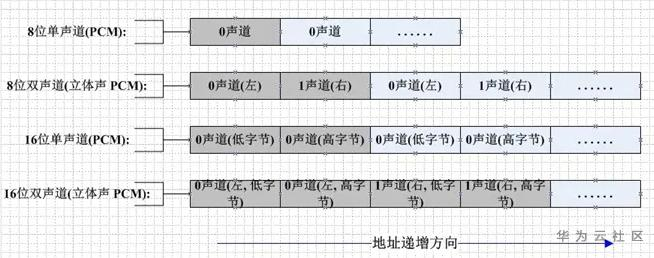

Sample Size 样本单位数据大小,常见的有8-bit和16-bit(1byte=8bit)。
Number of Channels 通道个数。常见的音频有立体声(stereo)和单声道(mono)两种类型,立体声包含左声道和右声道。另外还有环绕立体声等类型。
Sign 表示样本数据是否是有符号位,比如用一字节表示的样本数据,有符号的话表示范围为-128 ~ 127,无符号是0 ~ 255。

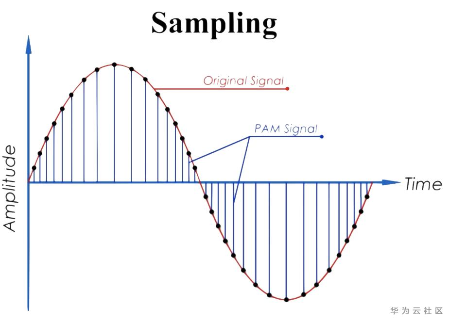

    用下图表示1秒内单通道对原始信号的采样:
     Original Signal :原始信号
     PAM Signal:样本信号,34个蓝色垂直线段,表示在这一秒内采样34次,此时采样率为34Hz
     假设样本数据大小使用有符号8-bit数据标准,数据范围为-128~127,那么信号峰值和谷值则为127和-128,每个蓝色垂直线段都有相应的大小取值,每个样本占用1字节的空间。

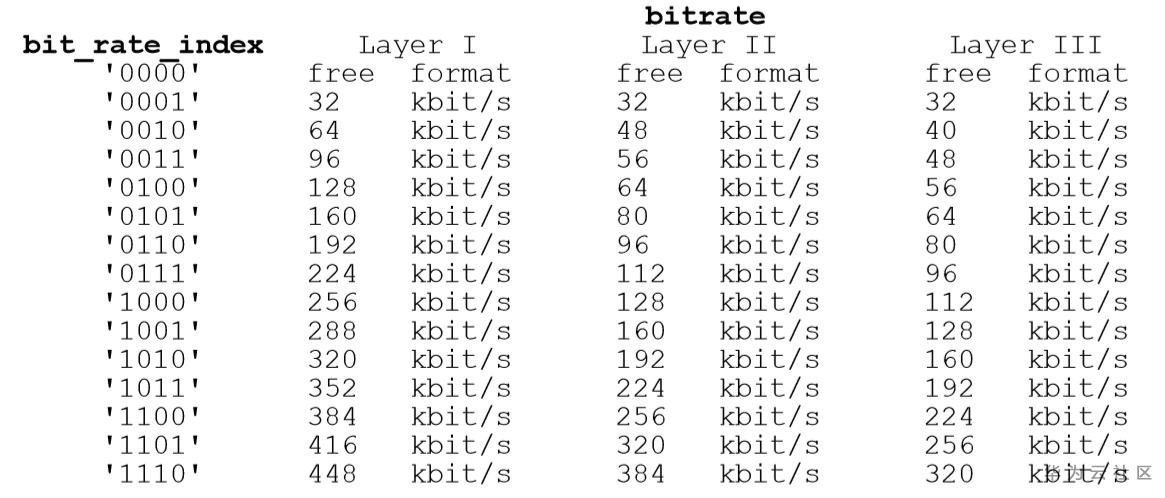

EEEE (15,12) 码率索引,参考图2-1

                                                              图2-1 码率索引
