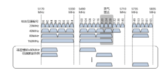

有人要问,获得更高的传输带宽,是否是可以无限地将信道进行捆绑呢?很可惜不行。因为信道资源是有限的。从下图上就能看出,目前最大带宽——160MHz的信道,总共就2个。
这也是为什么会有非连续80+80MHz的信道出现的原因,因为连续的80 MHz信道太少。如果可以选择的信道太少,大家很容易都挤在一个信道上,冲突就会变得超大。

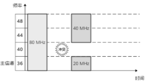

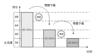

而且连续信道绑定机制也有自己的弊端。如果一个从属信道忙碌将会直接导致带宽降维。举个例子,在80M信道中,如果从属40MHz信道忙碌,那么只能变成20MHz信道,如果从属20MHz信道忙碌,那么直接降成20MHz信道。
这样显然对高密场景是很不利的,因为高密场景下部分信道会变得异常忙碌,WLAN设备很可能会一直工作在20MHz信道带宽模式下。
