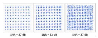

下图以256-QAM为例,展示了不同的信噪比(SNR)环境下的星座图,可以明显的感受到,如果环境很嘈杂(SNR较小),则符号很容易因为命中相邻的其他点导致解调错误。
这就意味着,如果环境过于恶劣,终端将无法使用高阶的QAM模式通信,只能使用较低阶次的调制模式。
